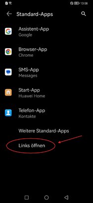

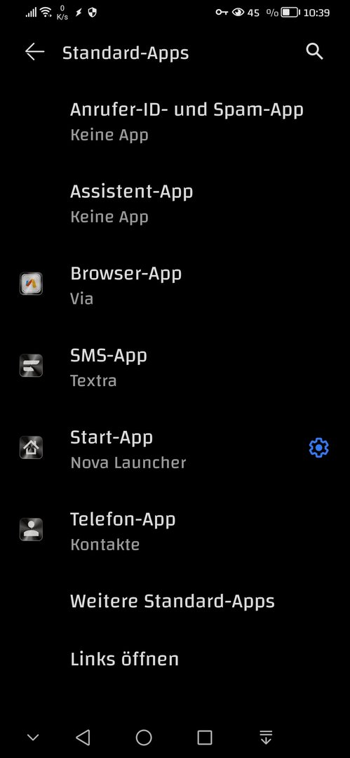

Such in den Einstellungen bitte nach Standard Apps. Dann siehe Screenshot (Browser App), dort den Browser deiner Wahl einstellen. Vllt ist es die Lösung.

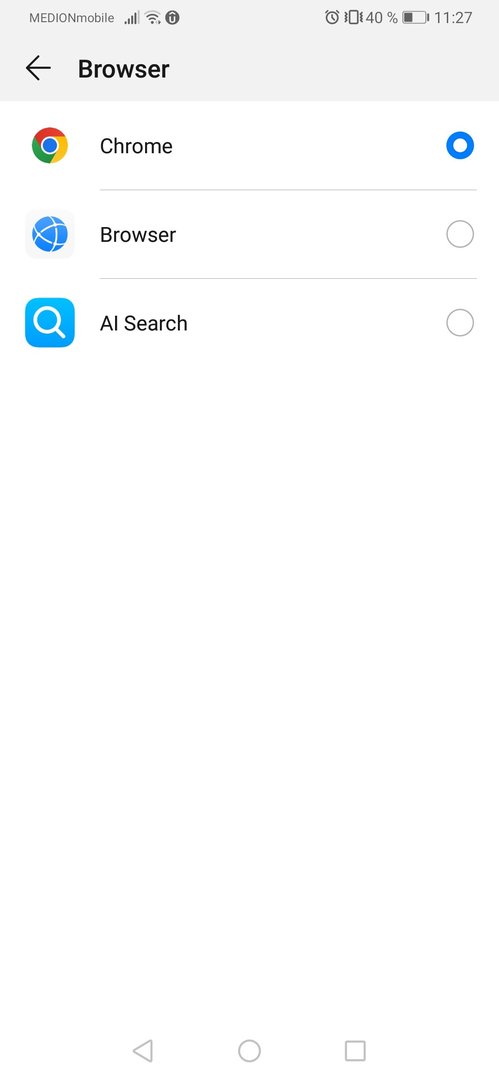

@Spacewalker Danke dir, aber das hatte ich dort schon eingestellt. Google Chrome ist mein Standardbrowser, aber wird so nicht durchgeführt.

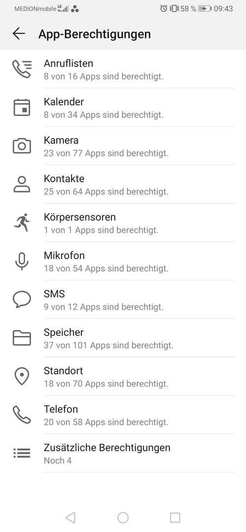

Gehe mal zu den Apps und da in die Berechtigung.
Oder gehe in den Homescreen,ziehe von der Mitte nach unten. Im Suchfeld „Berechtigung „suchen. Da sich durchhangeln. Irgend wo kann man das einstellen „öffnen von Links“.

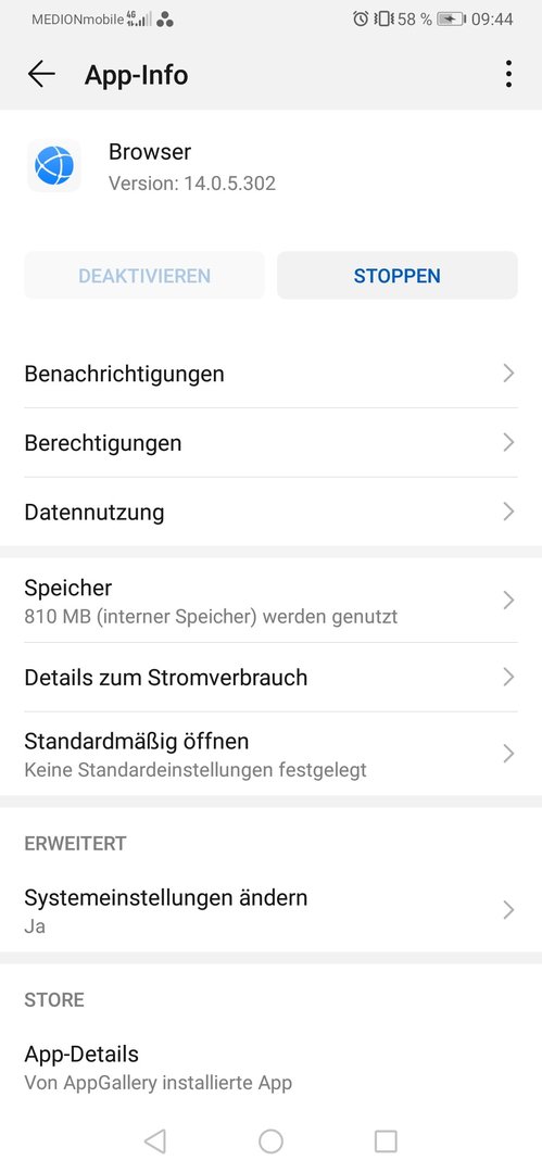

@okadererste Klingt plausibel und so war es bestimmt. Leider finde ich nirgends eine Option, mit welcher man das öffnen von Links einstellen kann. Vielleicht irgendwas unter App-Info bei Browser ändern?

Dann auch diese Option. Mein Wort drauf. Zu finden im Menü "Standard Apps" ganz unten.

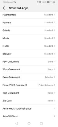

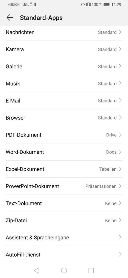

@Spacewalker ja, ich hab ein P30. Aber bei mir ist das nicht unter Standard-Apps ganz unten. Ich hänge einen Screenshot dran. Wenn ich den gewünschten Link länger drücke, wird dieser kopiert. Ein Auswahlmenü erscheint nicht. Danke für den Link zu Adb App control. Ich habe ehrlich gesagt heute das erste Mal was von Adb gehört. Bin da nicht versiert im Umgang. Ist das schwer? Und ist das vertrauenswürdig? Danke schon mal für alles

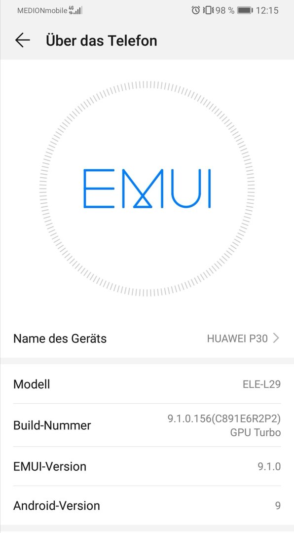

@NatalieSt Okay. Welche Firmware ist denn auf dem P30 installiert? Das sehe ich als einzige Möglichkeit, warum das Menü abweicht.

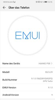

@Spacewalker OK. Ich danke dir schon mal. Ich hänge mal noch nen Screenshot mit den Infos zum Smartphone dran

Ich habe auch ein P30 in Gebrauch. Die EMUI ist allerdings 12.0.0. und Build-Nummer 12.0.0.134 und mehr ist dort auch nicht zu erwarten von Huawei.

Nur darum geht es. Meine Vermutung ist, dass @NatalieSt eine andere Version auf dem P30 hat, die die Abweichung im Menü erklärt. Was von Huawei bezüglich eines Updates für das P30 zu erwarten ist, sei hier nebensächlich.
Edit: Siehe Screenshot in #14 und Erklärung gefunden.
Android 9 mit EMUI 9.1.0.

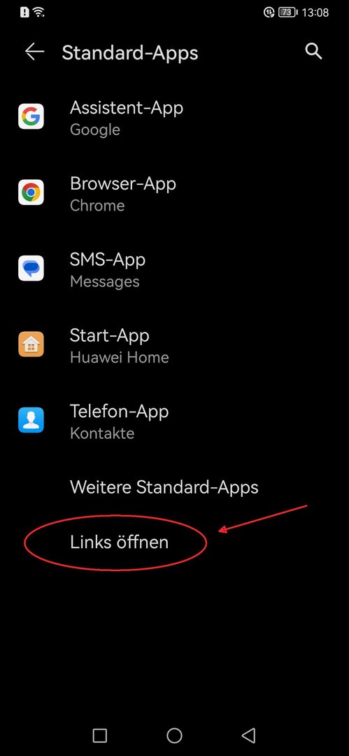

So siehts bei meinem P30 aus.

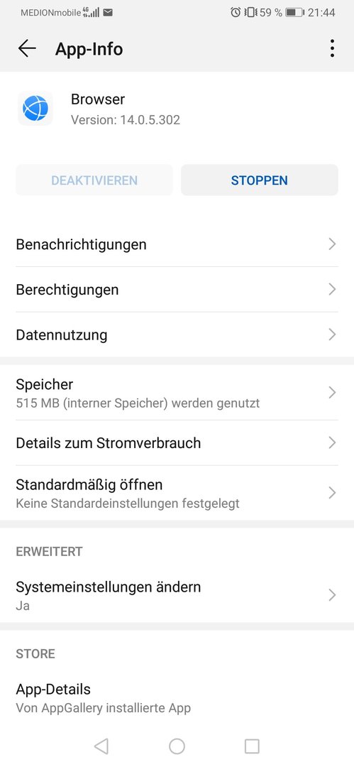

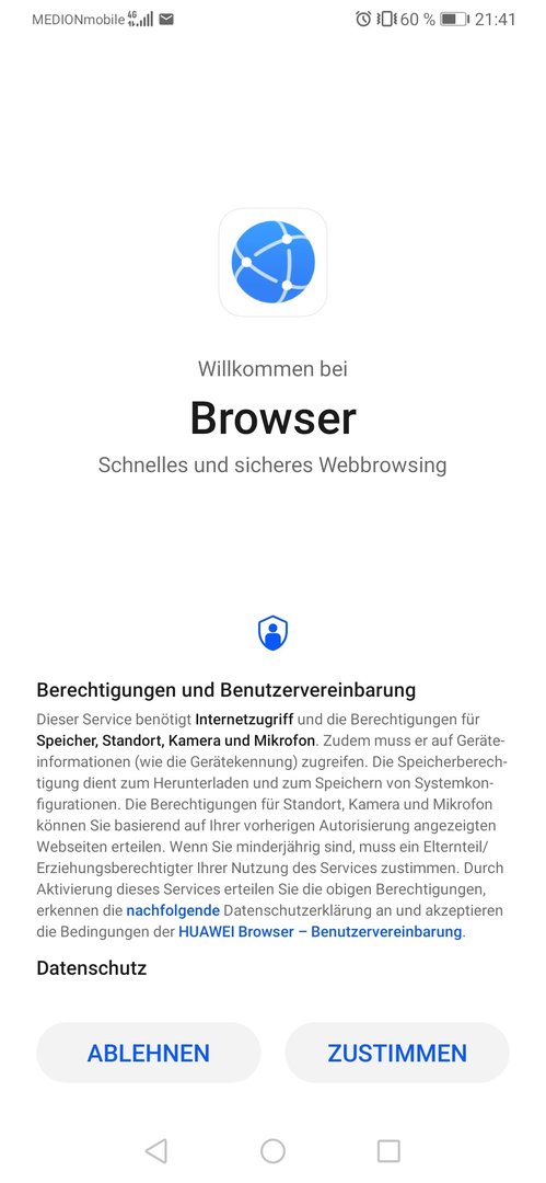

@okadererste Ich habe heute zum Browser nochmal bissl was bei den Berechtigungen verändert. Jetzt kommt beim Klick auf Links die Meldung laut Screenshot. Bringt wahrscheinlich aber nichts. Oder ist das das was du meintest, dass ich dem huawei Browser damals die Berechtigung gegeben habe Links zu öffnen und jetzt nicht mehr? Und kann es sein, dass ich unter App-Info (2. Screenshot) da noch was steuern kann?
