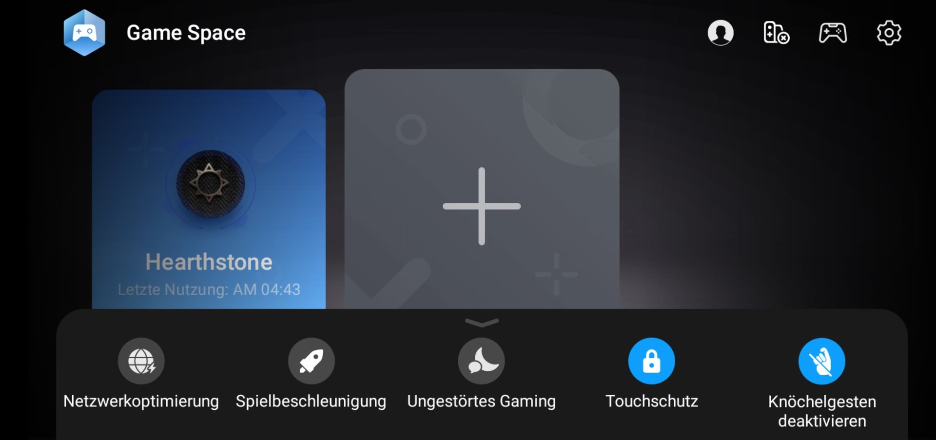

Bei Spielen kann es an der "Ungestörtes Gaming" Einstellung liegen. Zu finden in Apps->AppAssistant->Game Space

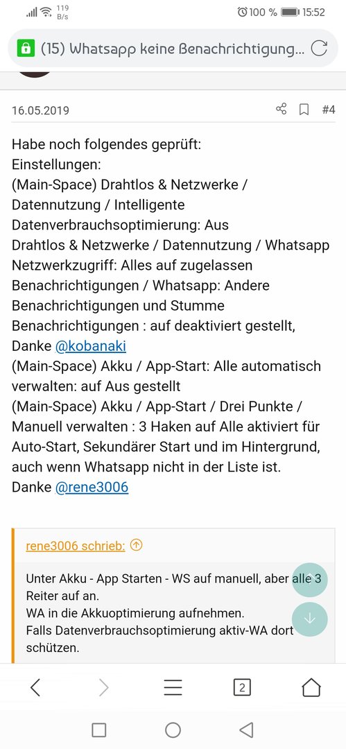

@daywalker1911 versuche das doch mal: Einstellungen - APPS - APPS- WHATSAPP - Benachrichtigungsverwaltung:
andere Benachrichtigungen + stumme Benachrichtigungen deaktivieren. Gegebenenfalls noch unter Einstellungen WhatsAPP oben rechts sind 3 Punkte: Benachrichtigungen zurücksetzen. Dann musst nur noch den Ton neu einrichten und schau ob der erste Pkt. unter Benachrichtigungsverwaltg. so hinterlegt/deaktiviert ist. Hab dann noch WipeCache vorgenommen.
