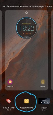

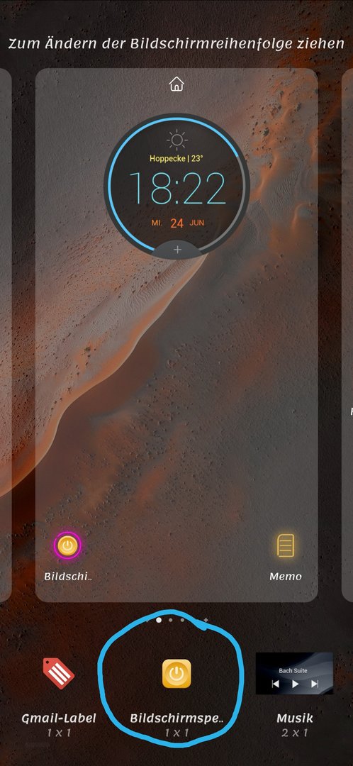

@eisvogel4321
Wenn du den Powerknopf nutzt zum Ausschalten des Bildschirms, mußt du bei "weitere Toneinstellungen" Bildschirmsperre deaktivieren!
(du kannst auch als Bildschirmsperre ein kleines Widget auf den Startbildschirm holen :
Ansonsten: von einem Ton beim Runterziehn der Statusleiste hab ich auch noch nie gehört.. 🤔
Magic_13 schrieb:
@eisvogel4321
Die Bildschirmsperre unter Ton ist deaktiviert und trotzdem kommt ein Ton. Auch wenn ich mir ein Widget auf den Bildschirm hole und ich mit diesem das Handy ausschalte kommt der Ton.

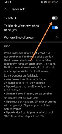

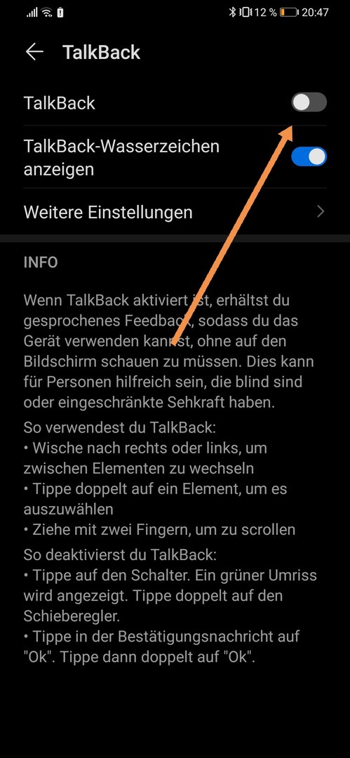

Schau mal bei Einstellung- Bedienhilfe-TalkBack ob das deaktiviert ist.
Da gibt es eine Einstellung die Töne verursachen kann.
Also TalkBack aus stellen.
Ich habe Digital Balance deaktiviert.
TalkBack ist deaktiviert. Aber ich habe es ja gefunden, was diese Töne verursacht: Unter Benachrichtigungen - Stapelverwaltung - Digital Balance. Wenn das aktiviert ist - kommt ein Ton, wenn deaktiviert, ist der Ton weg.
