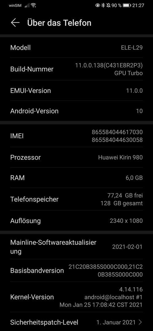

@Booogeyman
kannst du ein paar Infos zum Smartphone, insbesondere der installierten Rom, machen?

@Booogeyman
Du bist doch bereits auf EMUI 11, also hast du bzw. das Update am System etwas geändert.
Seit dem Update auf EMUI 11 haben einige (ich ebenfalls) Probleme und es werden immer mehr. Da hat Huawei mit dem Update einiges verbogen.
Am besten an Huawei Support per Chat oder Telefon wenden, auch wenn sie dir eh nur einen Werksreset empfehlen.
Der Werksreset hat übrigens bisher bei keinem die Probleme beheben können!
Mein P30 lief auch 1½ ohne Probleme und jetzt ist es ne Baustelle. 👎
