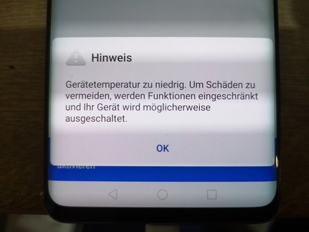

Hallo Maatik, ein gute Idee. Ich habe es mit Warmluft 160°C und ganz feines Röhrchen probiert. Leider auf dem kompletten Mainboard, Akku, Ladematte, USB Buchse, daughter Board ohne Änderung, bei der Messung konstant -29°C. Beigefügt die Meldung dazu. Ich vermute eine ganz heißes Eisen ist die Ladematte, da war ich beim zerlegen etwas grob, vielleicht hat es da eine Leiterbahn getrennt. Habe ich schon bestellt und sollte bis Mittwoch da sein
