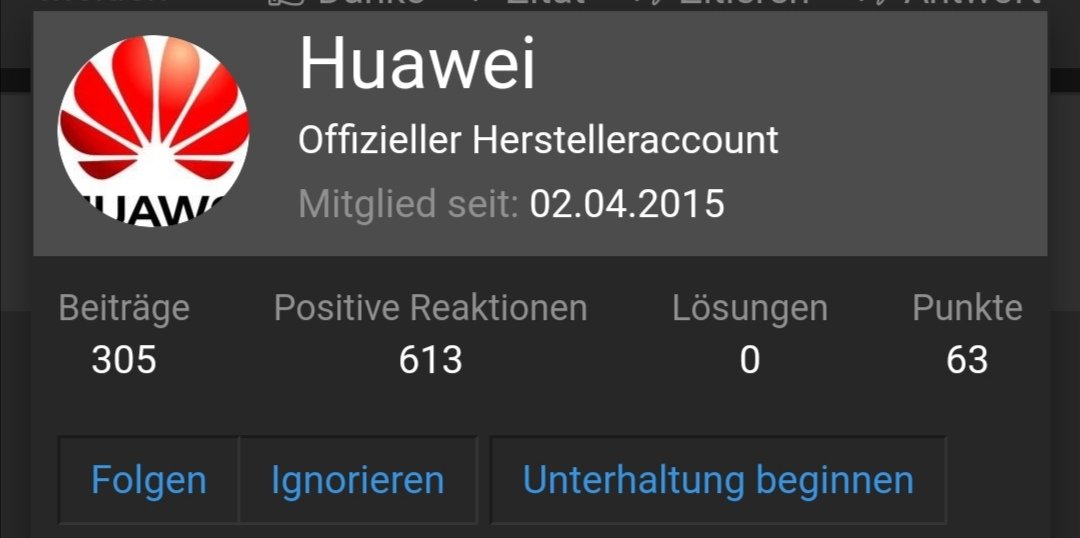

Das ist hier der offizielle Hersteller Account. Kannst es ja mit einer PN versuchen.
@The-Conscience
Hast Du mir eine Einsprungadresse, der Service Center leitet mich zum Servicepoint, bei einer allgemeinen Mail leitet man mich an das Service Center :)
Nein habe ich nicht.
Versuchen kannst du es ja mal mit einer PN an @Huawei .
Mehr als nicht antworten kann ja nicht passieren.
Das wird nichts bringen. Der Huawei-Account wird so gut wie nie gepflegt. Ich spreche da erstens aus Erfahrung und zweitens sieht man es auch hier. Aber trotzdem viel Erfolg.

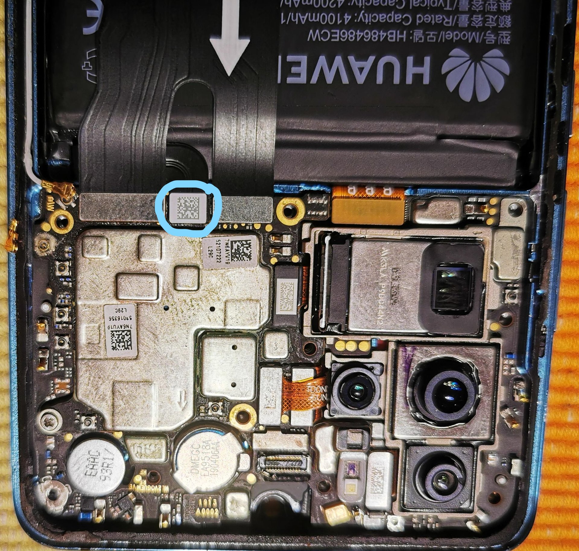

so problem gelöst. Buchse vom Akkuanschlusskabel, siehe Bild, nachgelötet und funktioniert schon 3 Tage.
Danke für eure Hilfe!
Hast du noch ein anderes Bild?
Was meinst du lag der Temp. Sensor?
VG und frohe Weihnachten :)
