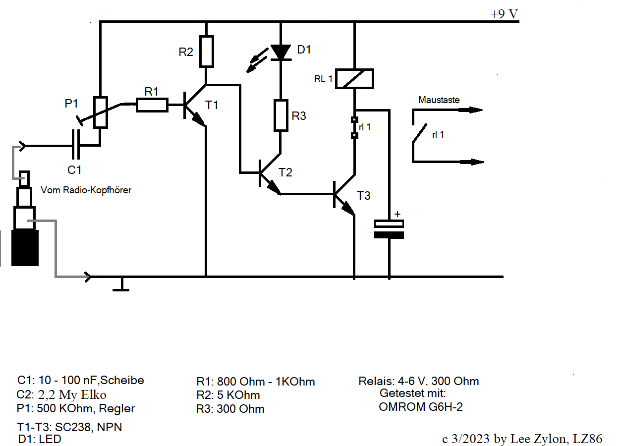

Hier nun die neue Schaltung.
Der zweite Relaiskontakt ist zwingend erforderlich. Der Kondensator erfüllt die Wünsche jeder Maus. Wo hat man das schon..
Das ist nun die Radioversion. Billiger geht es kaum. Die Funktion ist abhängig von der eingestellten Lautstärke am Radio. Die LED kann ruhig vor sich hin bröseln. Hauptsache das Relais zieht noch nicht an.
Viel Spaß,
Lee

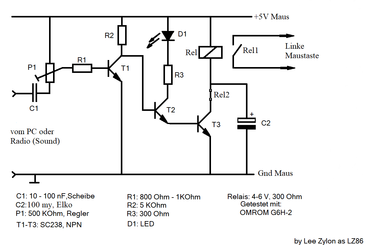

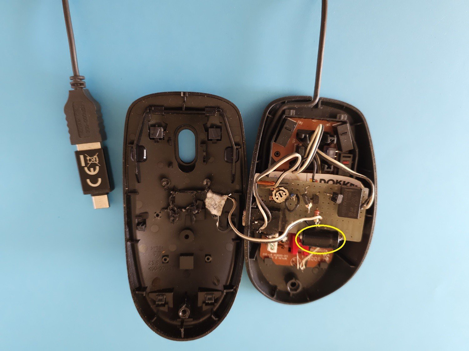

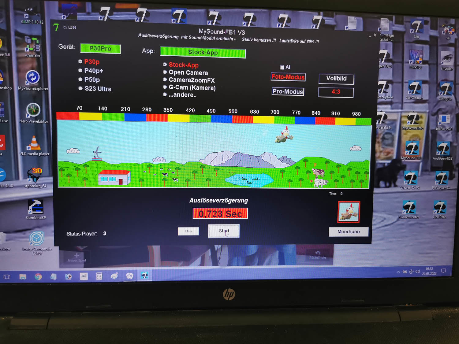

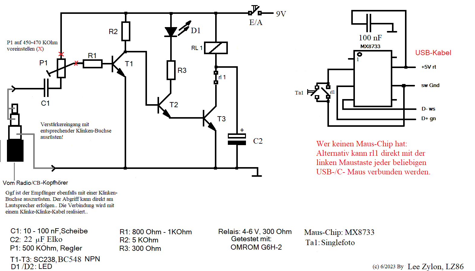

So, hab die alternative Maus auch umgebaut.
Die Stromversorgung erfolgt hier ja durch die Maus. Da haben wir nur 5V, daher muss ein fetter Elko rein. Siehe Maus-1.
Die Verzögerung soll nur geringfügig sein, daher kommen wir mit 100 my gut hin..

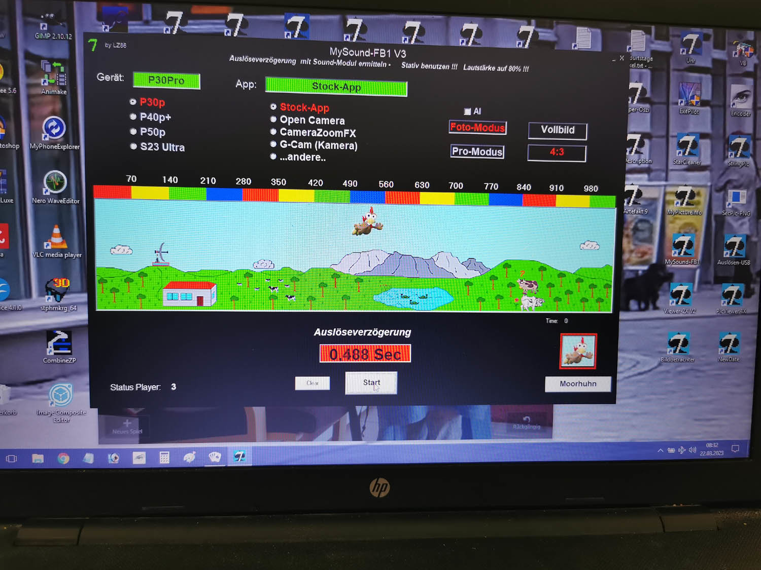

Alle Schaltungen können auch ohne besondere Software getestet werden. Einfach am Sound-Ausgang anschließen und die Blitz-Wave abspielen. Nun sollte die Kamera auslösen, bei gutem Licht min 3 mal.
Habt Spaß,
Lee

Maus mit fettem Elko
Modifizierte Maus
762 ms-Blitz, verstärkt

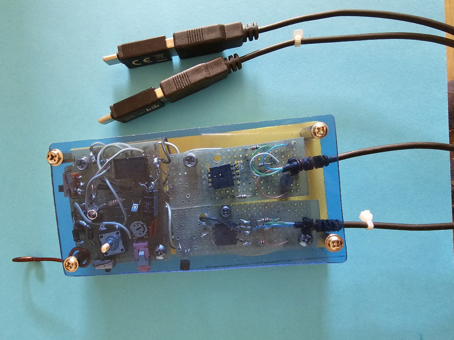

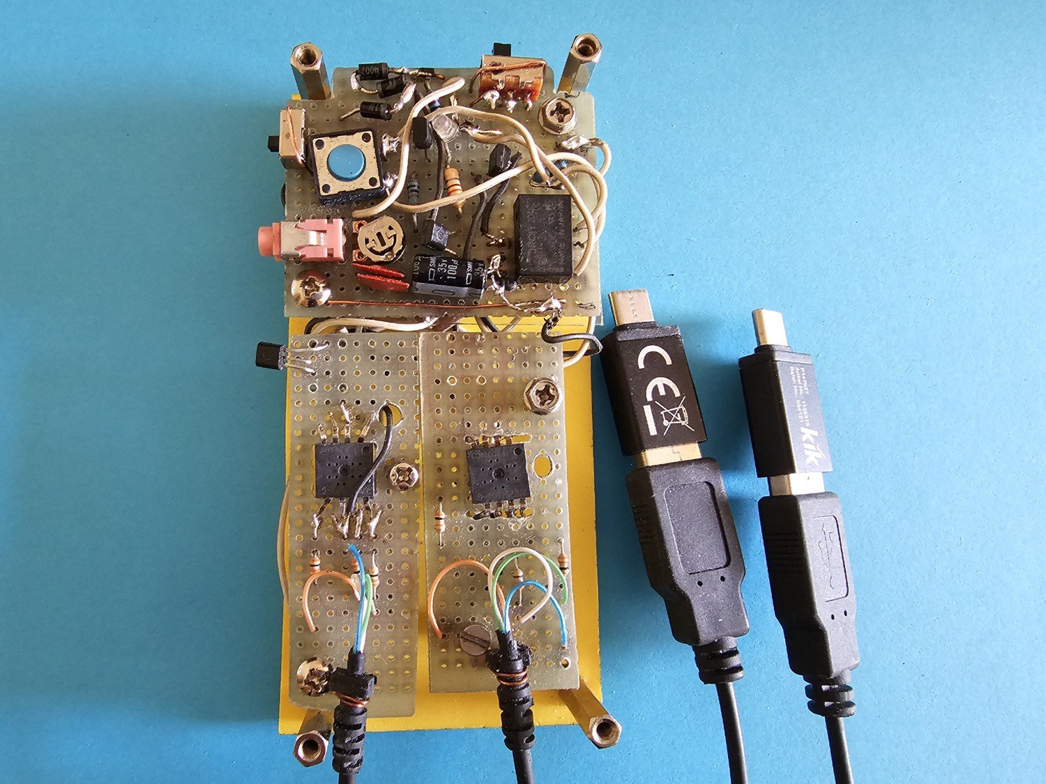

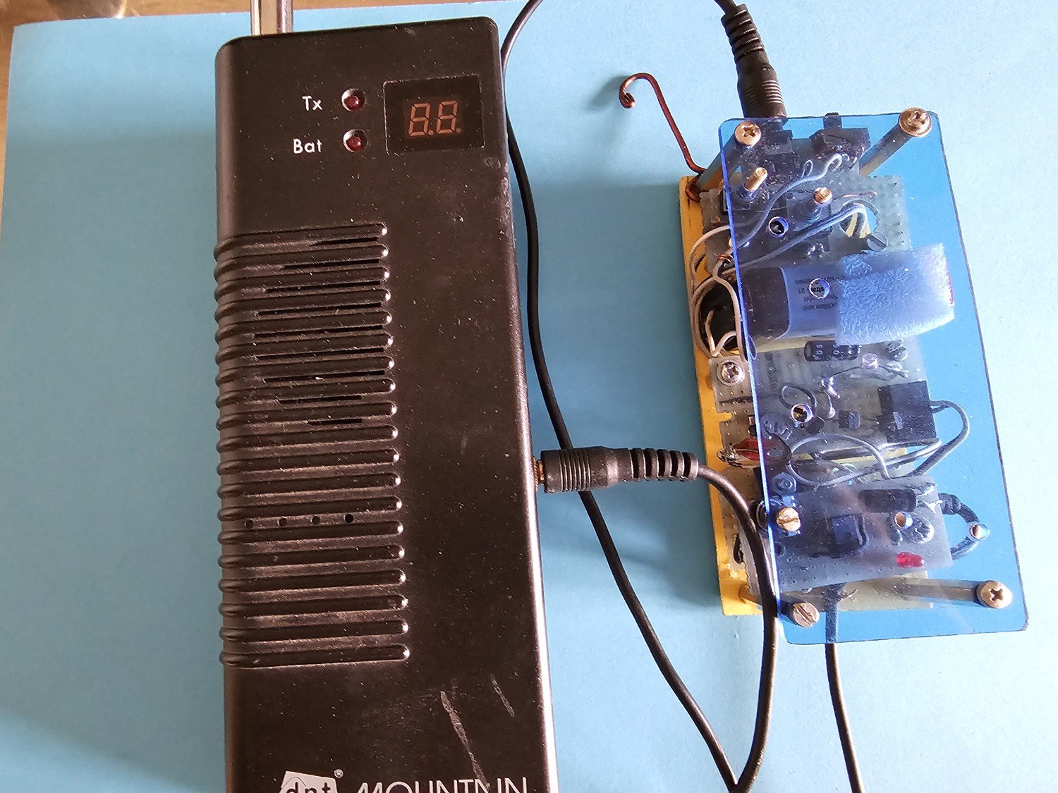

Neue Fernbedienung mit integrierten UKW-Blitzradio.
Diese Fernbedienung kann zum auslösen zweier Smartphones gleichzeitig verwendet werden. Zusätzlich kann die AVZ zweier Geräte gleichzeitig ermittelt werden.
Und für unterwegs und Zuhause ist ein Ein-Chip UKW-Empfänger integriert. Der ist nur 3mm hoch und wurde unter die Verstärker-Platine montiert.
Jedes Gerät kann per Schalter aktiviert werden.
Die Stromversorgung übernimmt das erste Smartphone.
Die FB ist 60mm breit, 120mm lang und 25mm hoch. Sie liegt gut in der Hand und der Auslöser ist mit dem Daumen gut erreichbar.
Für Fern-Gewitter kann ein KW-Empfänger per Klinken-Kabel angeschlossen werden.
Auch diese FB ist Serienblitz tauglich.
Bis demnächst mit Blitz-Fotos,
Lee

Abschluss Hardware-Teil..
Wichtigste Änderung ist die Verwendung einer 9Volt Batterie. Maus und Smartphone haben zu große Störungen im Radio verursacht. Jetzt ist alles galvanisch getrennt und es kann außerdem mit dem Verstärker ein Rauschfilter realisiert werden.
Anbei alle Infos zum Thema.
Die Anleitung ist dabei das wichtigste Dokument, gefolgt vom Stromlauf.
Ich hoffe, dass alles funzt..
Viel Spaß weiterhin mit dem P30p.

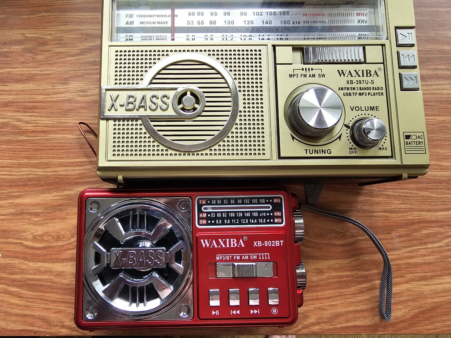

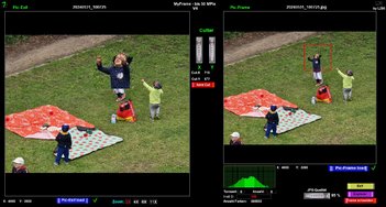

Heute mache ich mal einen Test mit Zip-Dateien. Wenn es nicht funktioniert, lösche ich diesen Kommentar wieder.
Hab das Setup zweier Programme für Windows in je eine Zip-Datei gepackt.
Eine Anleitung ist integriert.

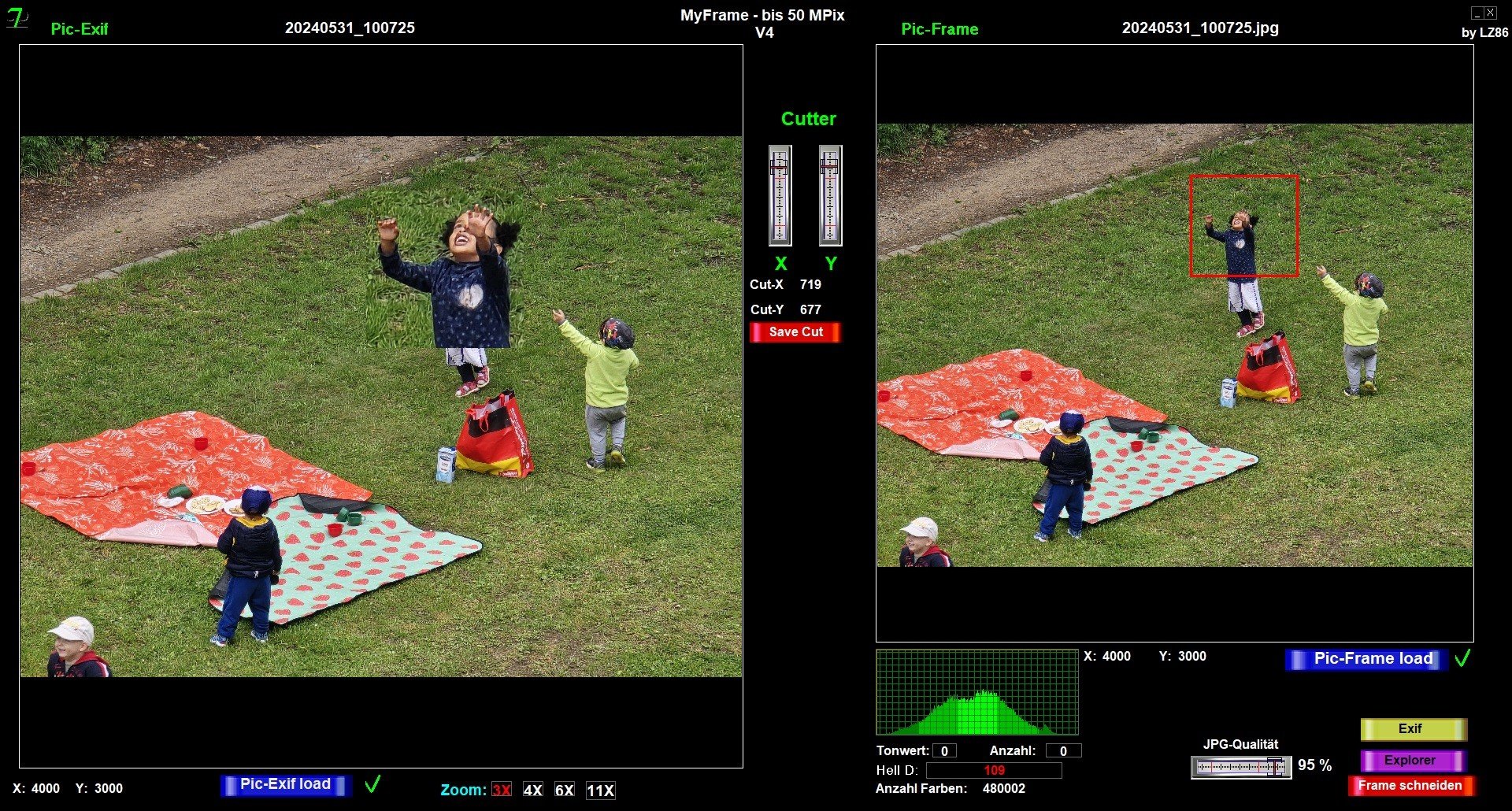

"MyFrame" dient zum Fotos/Frames aus Videos schneiden und diesen mit einen korrekten Exif zu versehen..
"PicDiag" dient hauptsächlich zum vergleichen 2er Fotos.
Bei beiden Programmen ist die Anleitung zu lesen.
Download mit DoubleClick

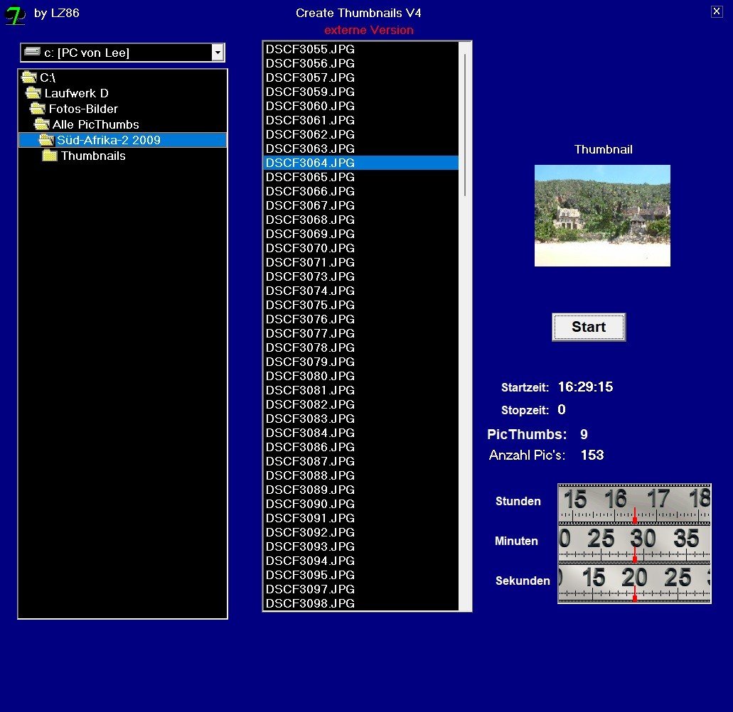

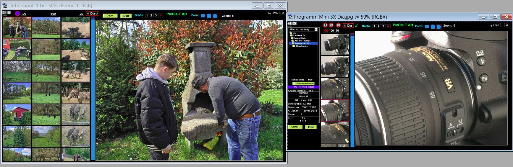

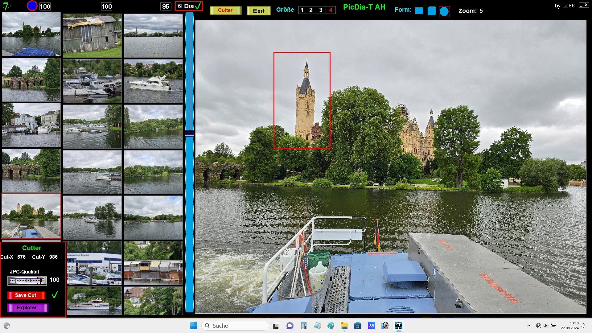

Neues Programm...
Bildbetrachter mit Vorschaubildern im Dia-Streifen, MouseOver-Bildschirmlupe und Cut-Funktion mit Exif vom Originalfoto...
Ist für Windows10/11 und einer Bildschirmauflösung >= 1920*1080 vorgesehen. Vor Installation die Anleitung lesen.
Download der Zip mit doppelklick..
Viel Glück..
  • Anleitung PicDia-T.pdf
  • Setup PicDia-T.zip

Update PicDia-T:
Ich mache zurzeit eine Version, die auch für Auflösungen von 1600*1080 Pixel funktioniert.
Die neue Version erkennt dann automatisch die entsprechenden Auflösungen und startet dann das richtige Programm..
Bis dann..
Lee
Anhang:
Max und Min- Version.
Bei der Min-Version sieht man immer nur einen Dia-Streifen. Das Programm hat jedoch funktionell keine Einschränkungen.

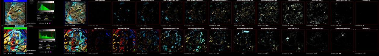

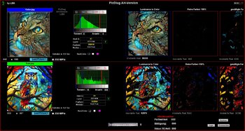

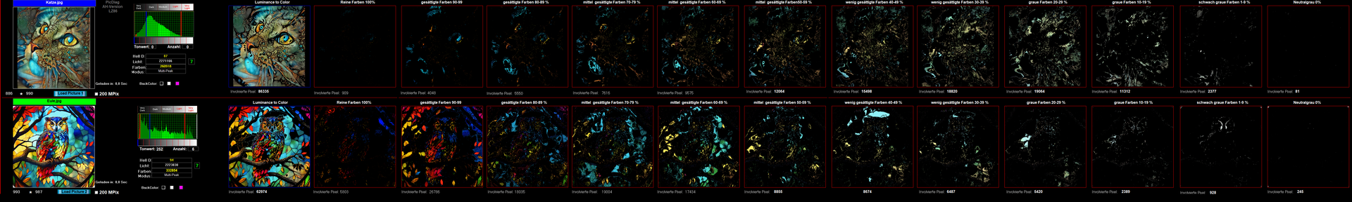

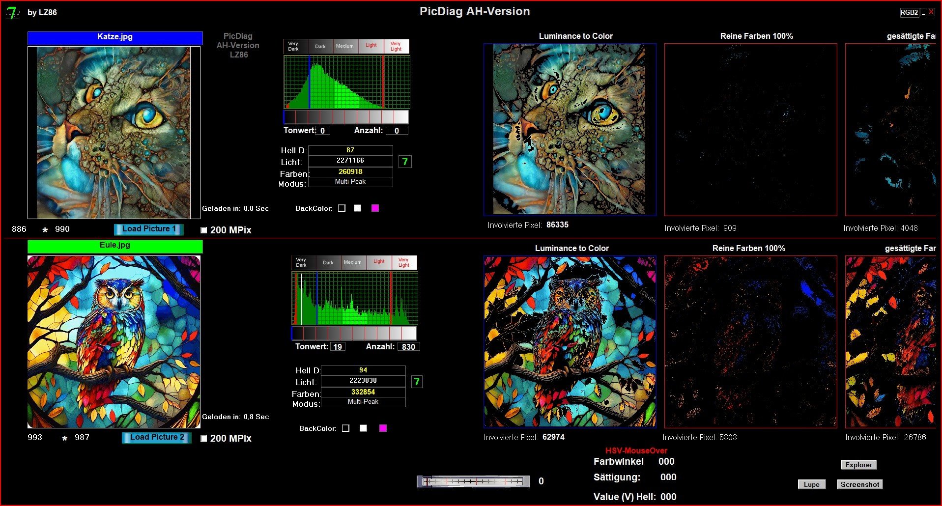

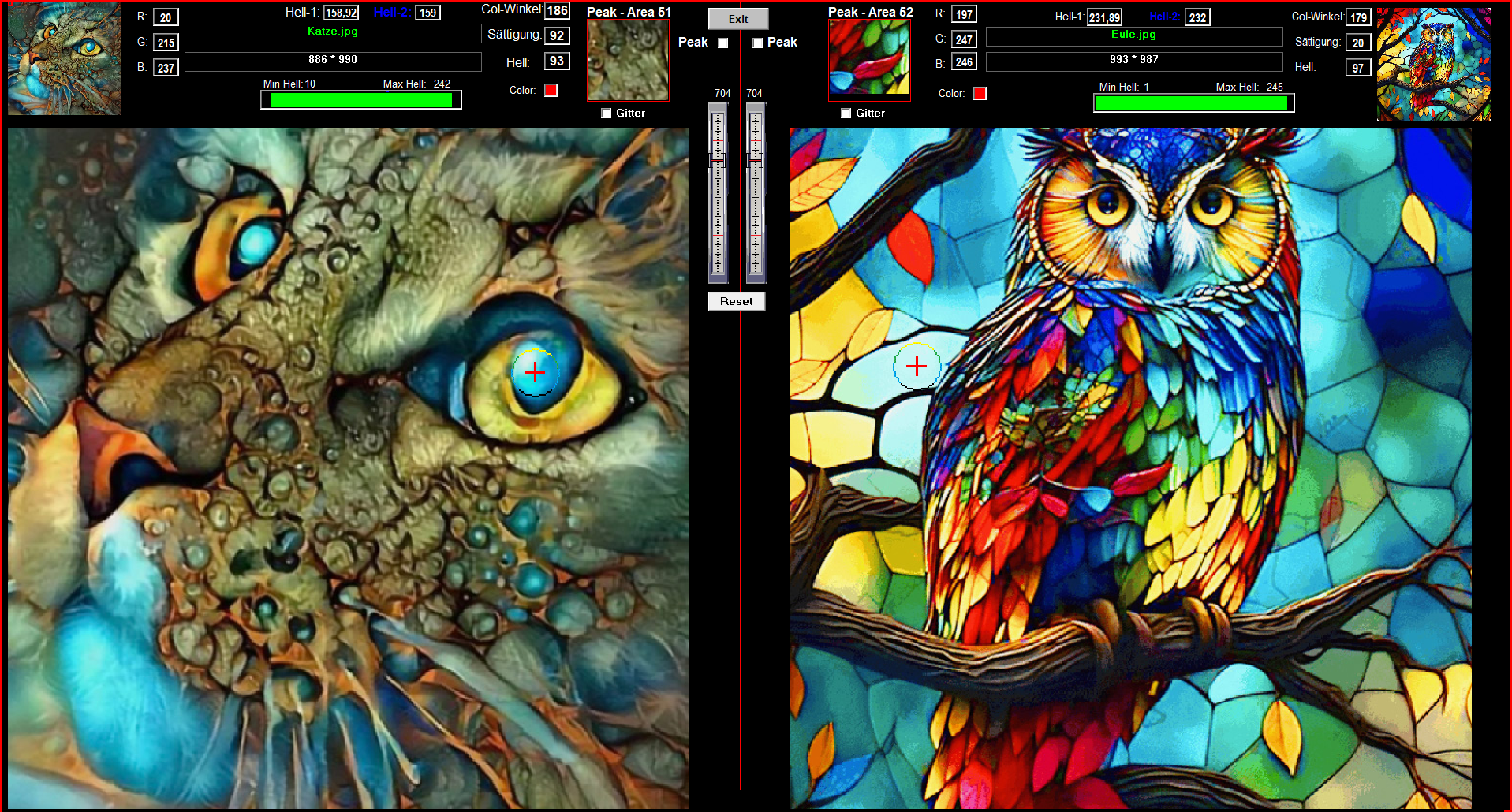

Wer gern Fotos miteinander vergleicht, sollte fair bleiben und ein Programm dazu verwenden.
Ich hab mal ein entsprechendes Programm geklimpert, mit dem man etwas über Hellwerte, Sättigung, neutral graue Farben ect in Bildform darstellen kann.
Diese Version ist ohne Exif-Viewer, aber schon komplex genug..
Im Anhang die Anleitung, die Setup-Zip und einge Screenshots.
Auch hier gilt: erst Anleitung lesen, dann installieren..
Auch hier werden 2 Auflösungen unterstützt.
Viel Glück,
Lee
  • Anleitung PicDiag.pdf
  • Setup PicDiag.zip

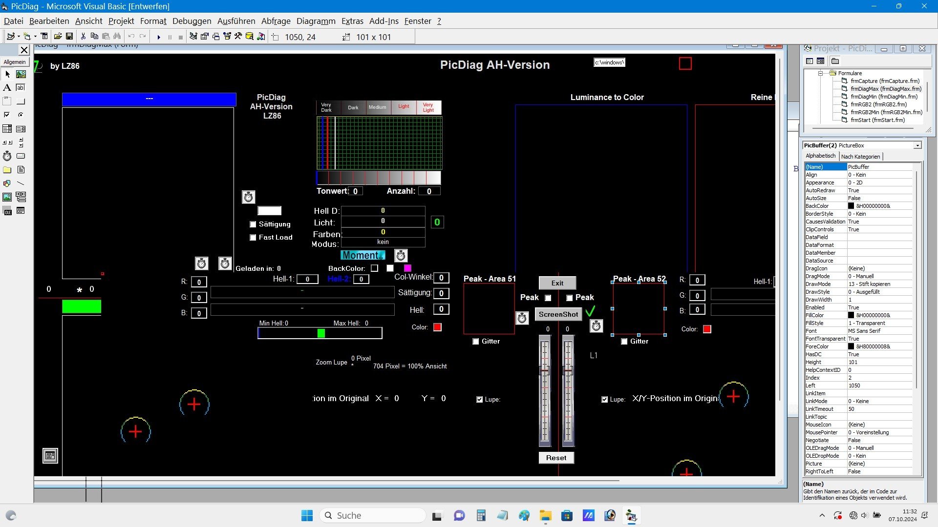

Update PicDiag (Diagnose)
Hab einen kleinen Fehler in der Lupe, rechte Seite "Area52" festgestellt. Siehe selektiertes Area im Screenshot "Entwicklungsumgebung". Dadurch hatte die Ausgabe nicht die korrekte Größe.
Hier nun das korrigiertes Setup und das entsprechende Update.
Lee
