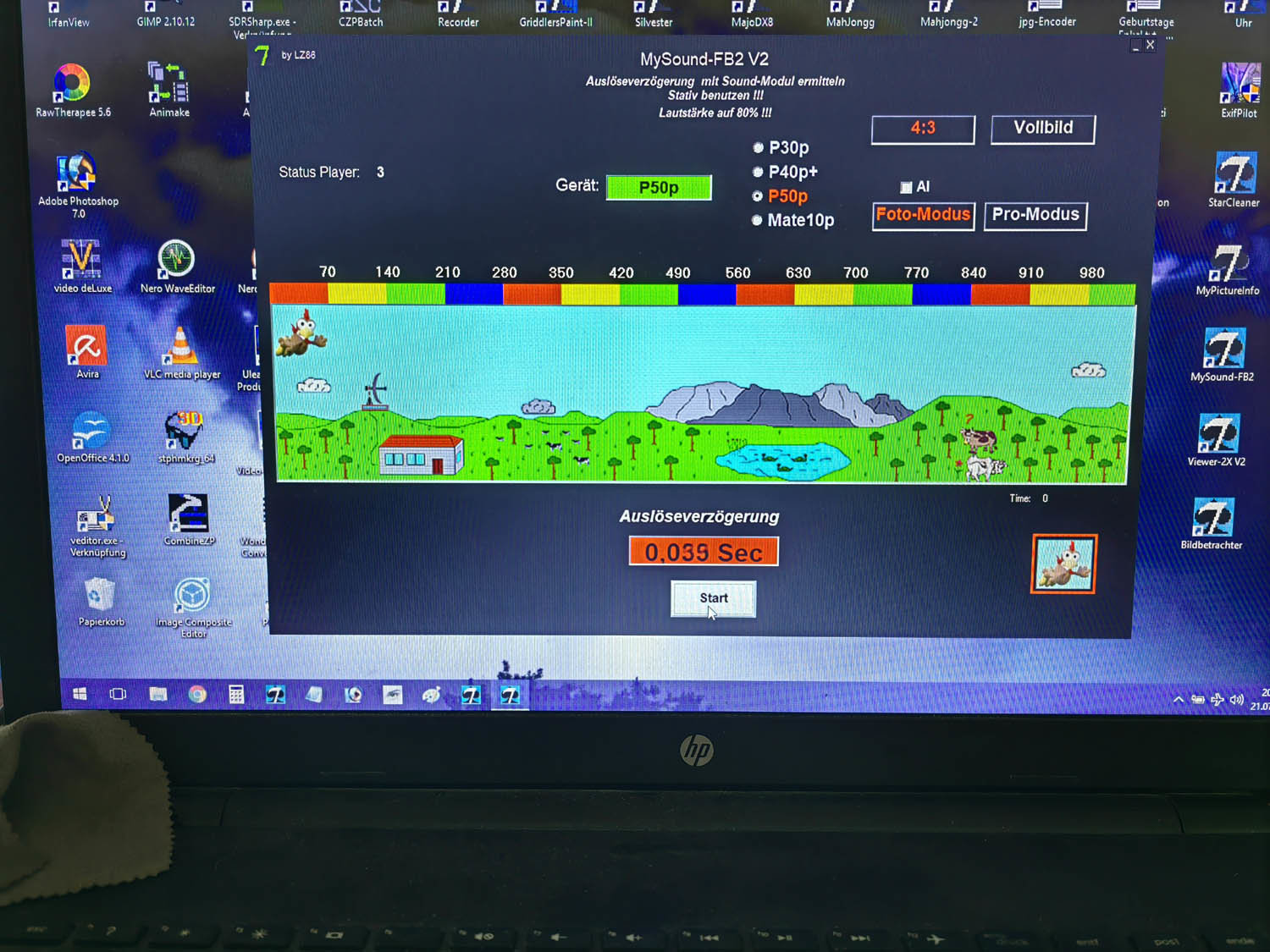

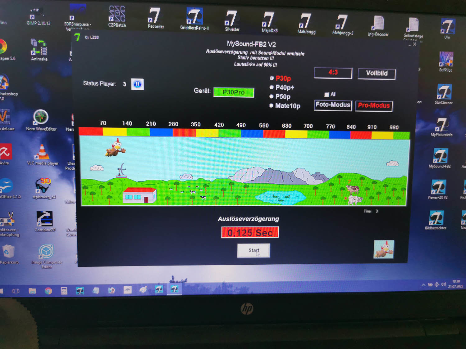

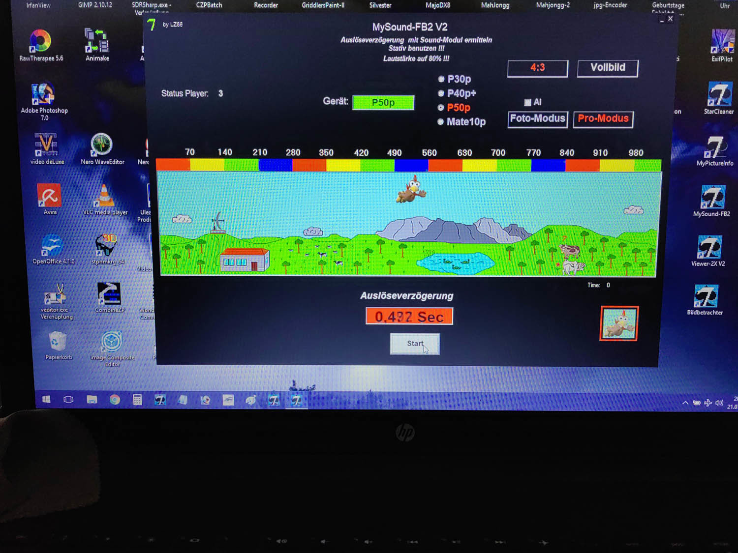

Das Programm hab ich verbessert, Aufnahmen mit Stativ und Zoom 1X gemacht .
Also voll die Laborbedingungen.
Aber egal, man hat eine Orientierung, was so möglich ist.
Gegner ist das P50Pro. Hier nicht wundern..
Anbei jeweils ein Foto - und ein Pro-Modus.
BLZ P30p ist 20 ms
BLZ P50Pro ist 30 ms
Die Textausgabe wird u. U. unscharf /überschrieben , da die Aktualisierung jede ms erfolgt und die BLZ dann doch zu lang ist.. Aber macht nix.

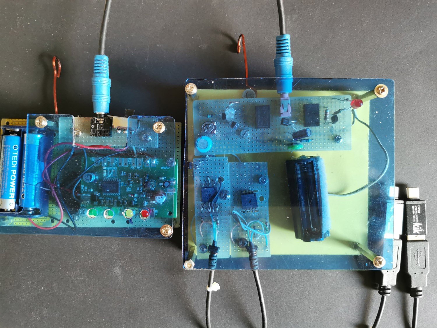

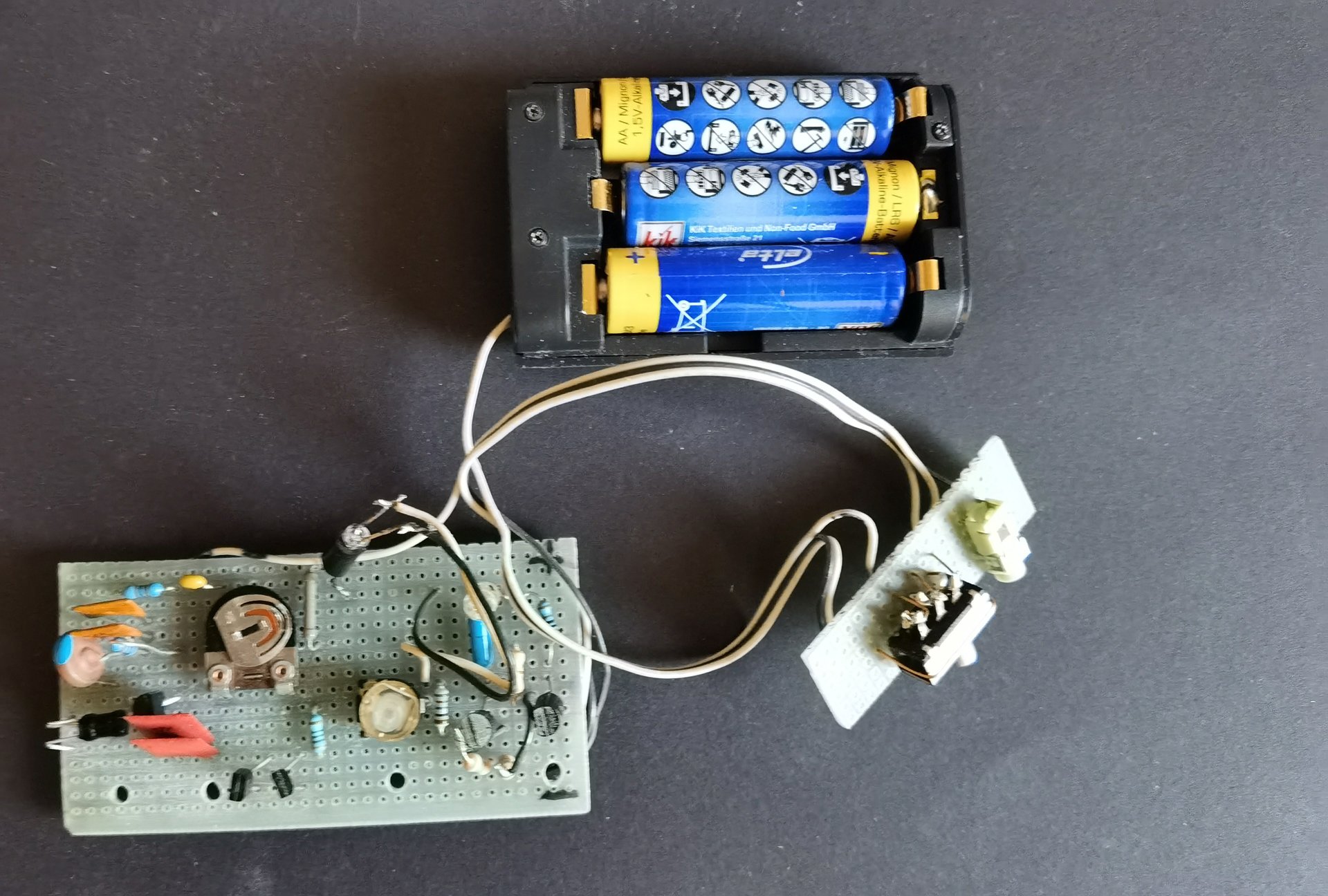

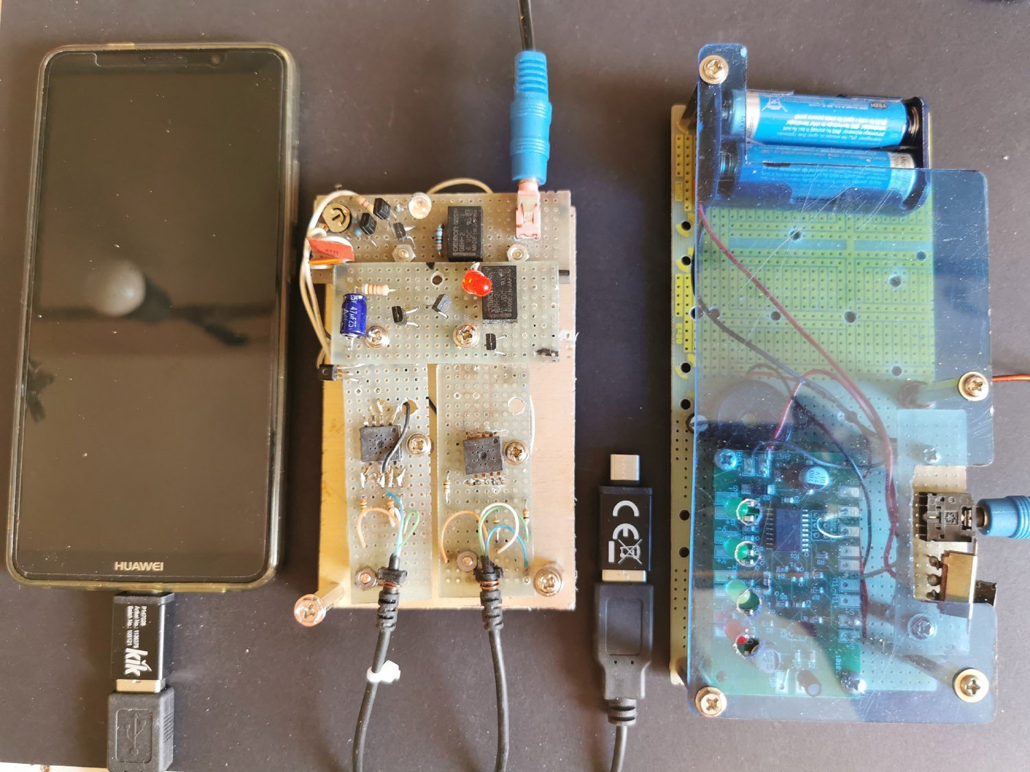

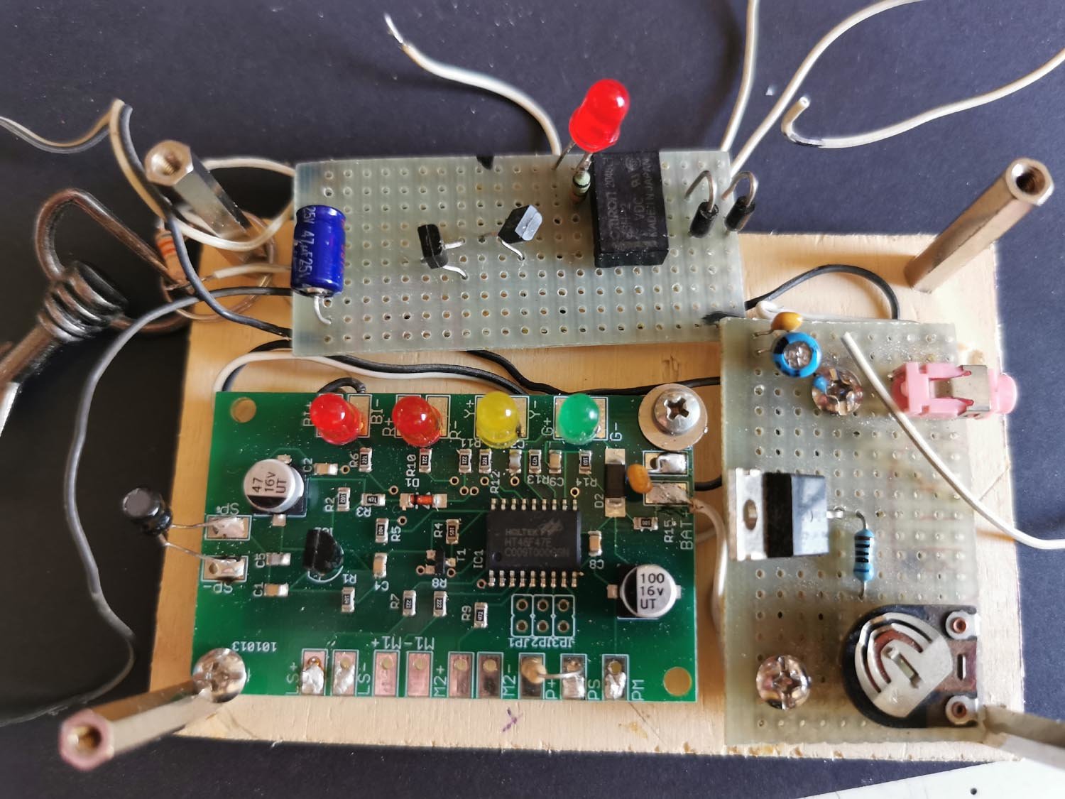

Hab nun ein kleines Modul gebastelt, das zwischen Blitzdetektor und Fernbedienung geschaltet wird. Es nimmt nur die ersten zwei Impulse des Blitzes, schaltet die Datenleitung des Blitzdetektor sofort für 1,5-2 Sekunden ab und generiert zeitgleich nach den ersten 2 Impulsen einen 5-10 ms-
Impuls, der sofort zur Kamera geschaltet wird. Die löst nun auch sofort aus, sodass abzüglich der Auslöseverzögerung nun 150 ms und mehr für den noch aktiven Blitz bleiben.
Ja, nun bin ich schneller als „Road Runner“ und schneller als ein Blitz..😊
Anbei das Modul kurz vorm offiziellen Einbau. Es ist aber schon getestet und funktioniert.
Gelötet hat es diesmal meine Schwester, da ich nach einer OP noch starke Probleme mit meinen Augen habe..
Stromlauf muss ich noch zeichnen (lassen) und folgt demnächst.
Materialkosten unter 5 €.
Habt bald noch mehr Spaß,
Lee

Wie versprochen noch ein paar Infos für das superschnelle Auslösen bei der Blitz-Fotografie.
Habe die Schaltung nochmals minimiert.
Jetzt wird nur 1 Transistor, 1 Widerstand und 1 Relais (5V) mit einem Wechsler benötigt.
Der Trick an sich funktioniert, weil im Ruhezustand ein Kondensator permanent geladen wird.
Zieht das Relais an, wird diese Energie zur Fernbedienung gesendet, die dann diese Energie vorschriftsmäßig verballert. Jawoll, so wollte ich es.
Aufgeladen wird der Kondensator erst wieder, wenn das Relais wieder abgefallen ist.
Damit endet die technische Dokumentation zum Thema „Blitze knipsen mit Lee und Smartphone“..
Trotzdem bleibt ein Blitz-Foto ein kleines Glücksspiel. Aber dafür bin ich nicht zuständig.

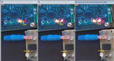

Neue Schaltung bricht alle Rekorde.
Mit der neuen Schaltung wird die Kamera bereits nach erkennen eines Blitzes ausgelöst. Der Schaltimpuls zum Smartphone beträgt auch nur noch 1 ms.
Je nach Blitzlänge können nun auch mehrere Fotos von einem Blitz gemacht werden.
Es ist zwar sehr selten, aber Blitze können auch von 250 ms bis zu mehreren Sekunden dauern!
Die Impulsschaltungen funktionieren auch mit IR/Licht-Detektor. Der wird dann hauptsächlich in der Dämmerung /Nacht von mir verwendet.
Warte nun auf ein Gewitter..
Lee

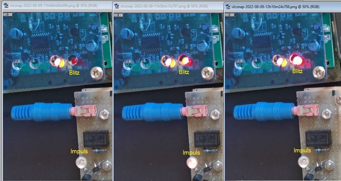

Anbei Impulse:
Links: kein Blitz
Mitte: Blitz und Impuls
Rechts: Blitz, Impuls beendet - Kamera macht das Foto. Die AI stöhnt..
Diese Sequenz wurde mit 60 Frames-Video aufgezeichnet und mit VLZ geschnippelt.

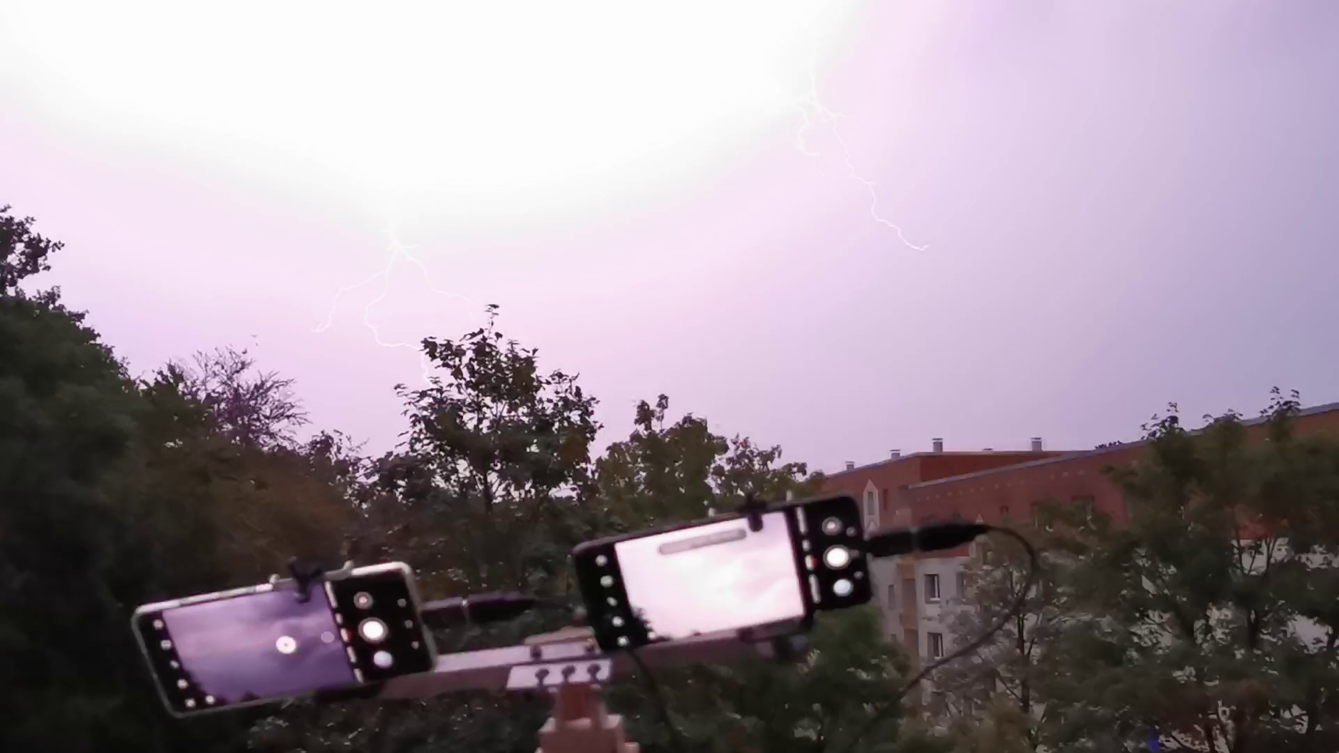

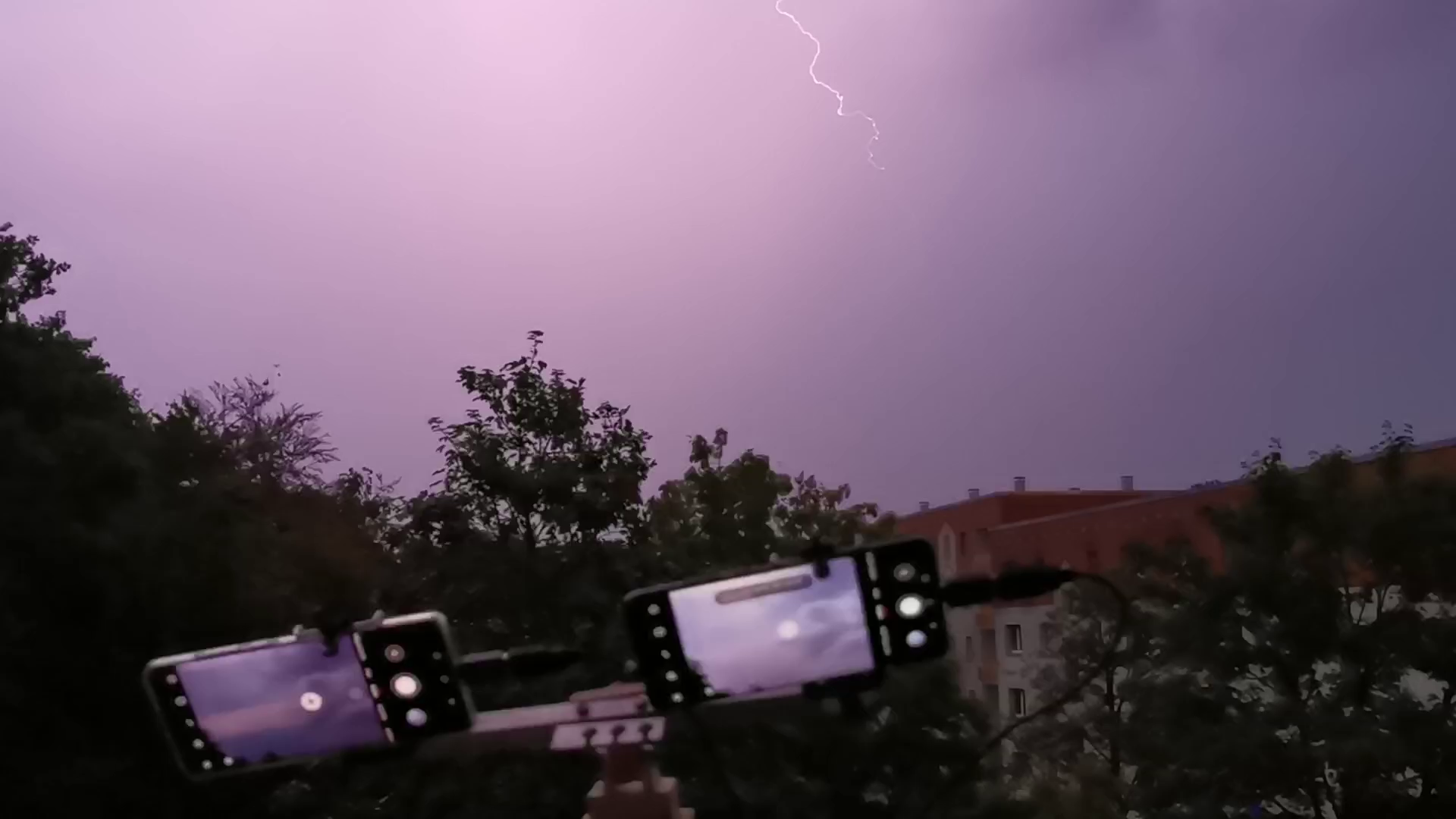

Meine neue Technik funst bestens.
Ich schaffe den Blitz in Echtzeit zu knipsen.
Allerdings nur mit dem P50p. Das P40p hat versagt und ist damit raus aus dem Blitz-Event.

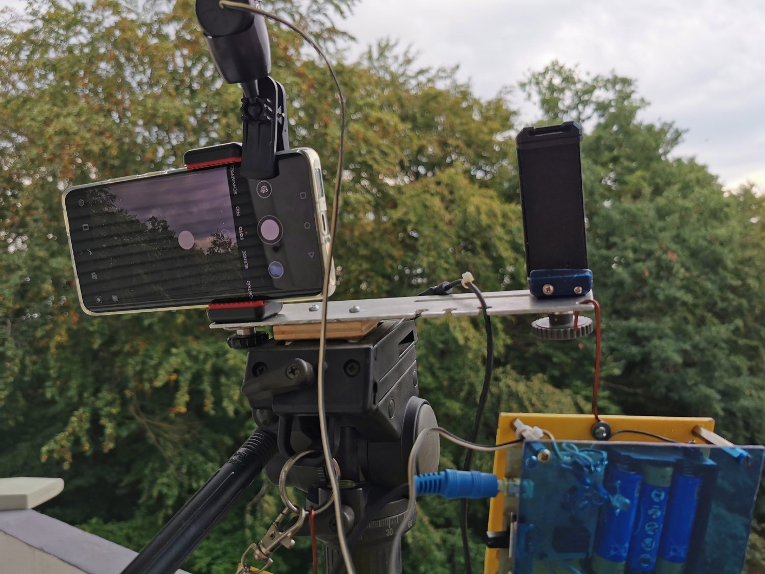

Mit dem P30Pro hab ich ein Video gemacht, welches die Situation dokumentiert. Daraus mal 2 Snapshots.
Achtet mal auf die Auslöser im Kamera Display. Das P50p links hat ausgelöst, während das P40p noch überlegt..
Übrigens :
Mit zunehmender Dämmerung ist die Auslöseverzögerung deutlich gesunken.
Habt Spaß,
Lee

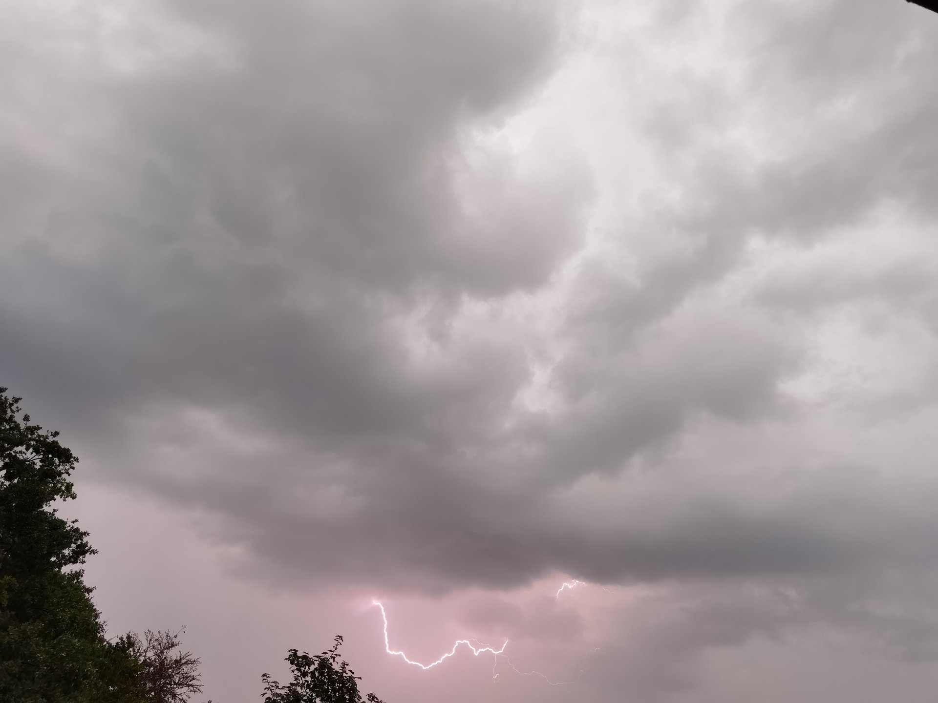

Reaktionen: jandroid, handynaut, okadererste und 2 andere

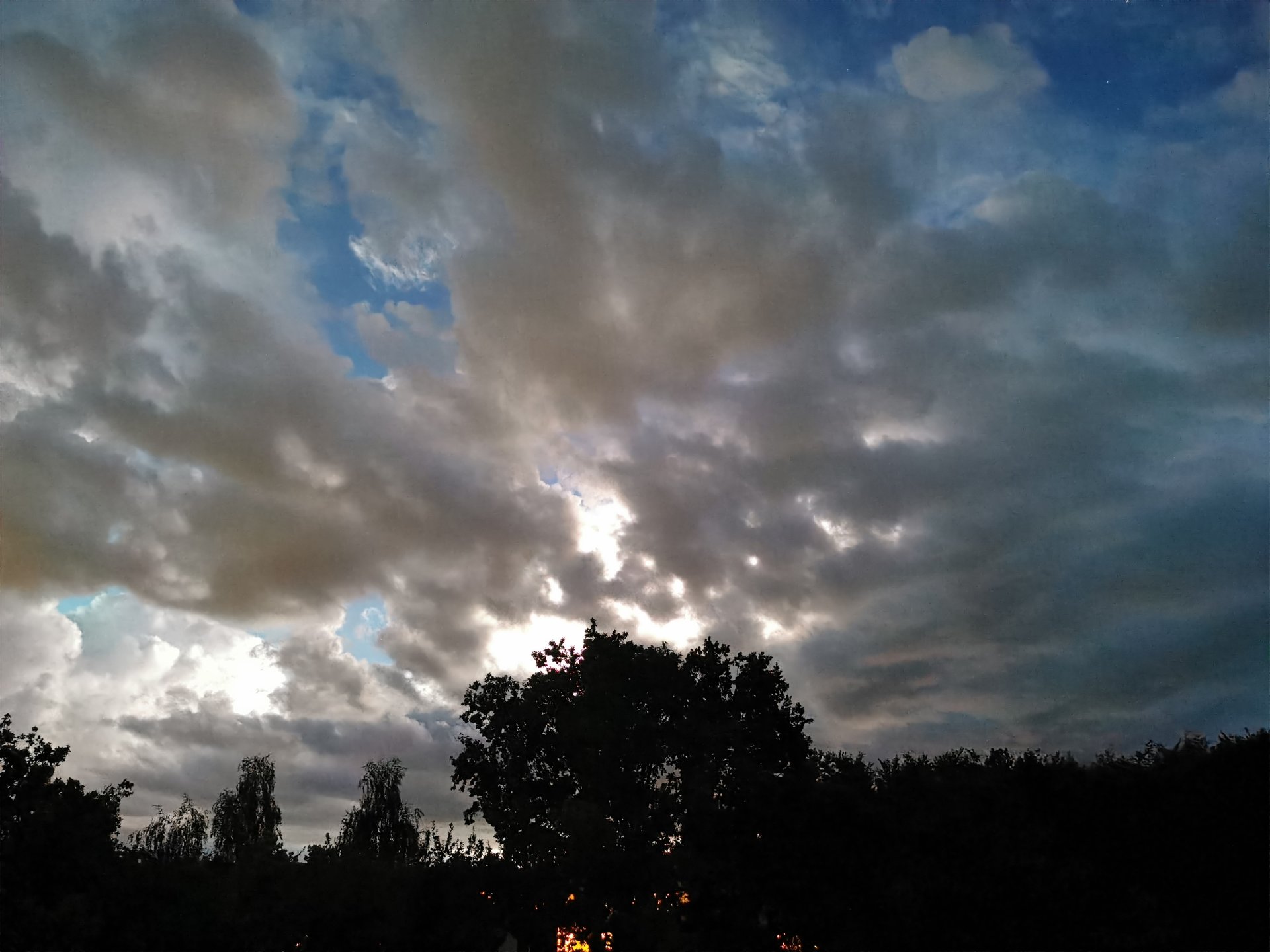

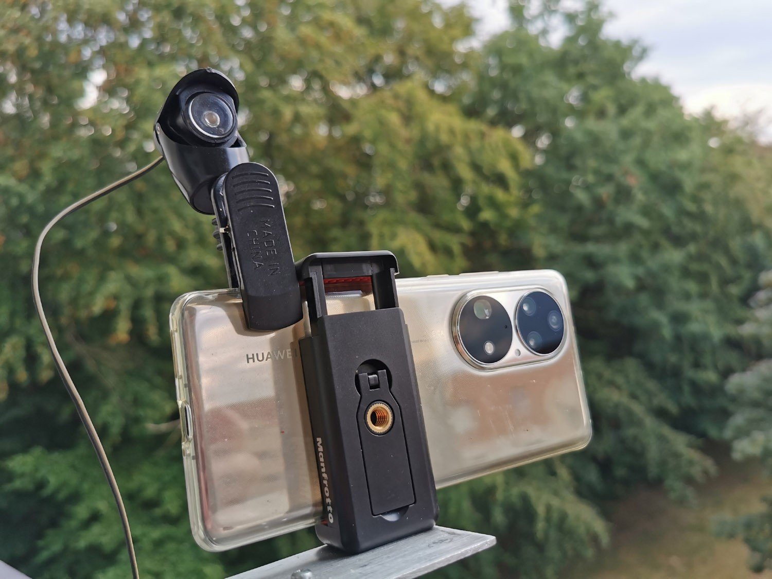

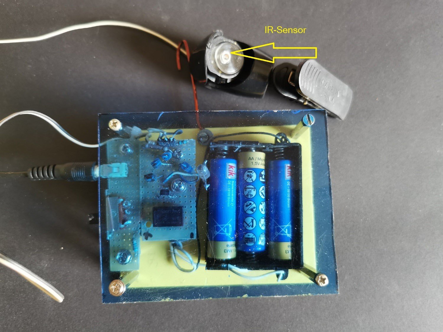

Nun habe ich diesen Thread mit IR-Detektor begonnen, also sollte ich darauf noch einmal eingehen.
Diese Technik funktioniert nur nach Sonnenuntergang. Das ist nun mal so.
Dafür wird nur der sichtbare Blitz fotografiert. Die alte Schaltung musste damals erst justiert werden, also wie der Pluto-Trigger.
Die neue Schaltung regelt sich nun selbst.
Der Sensor wird an das Smartphone geklemmt und die Module eingeschaltet.
Fertig.
Ob diese Methode auch für Wetterleuchten geeignet ist, weiß ich noch nicht.
Angeschlossen wird das Modul wieder per Klinkenkabel, so dass ich die Module schnell wechseln kann.
P. S. Für Wetterleuchten geht diese Schaltung nicht. Bei einem örtlichen Gewitter hingegen schon.
Habt erstmal Spaß,
Lee

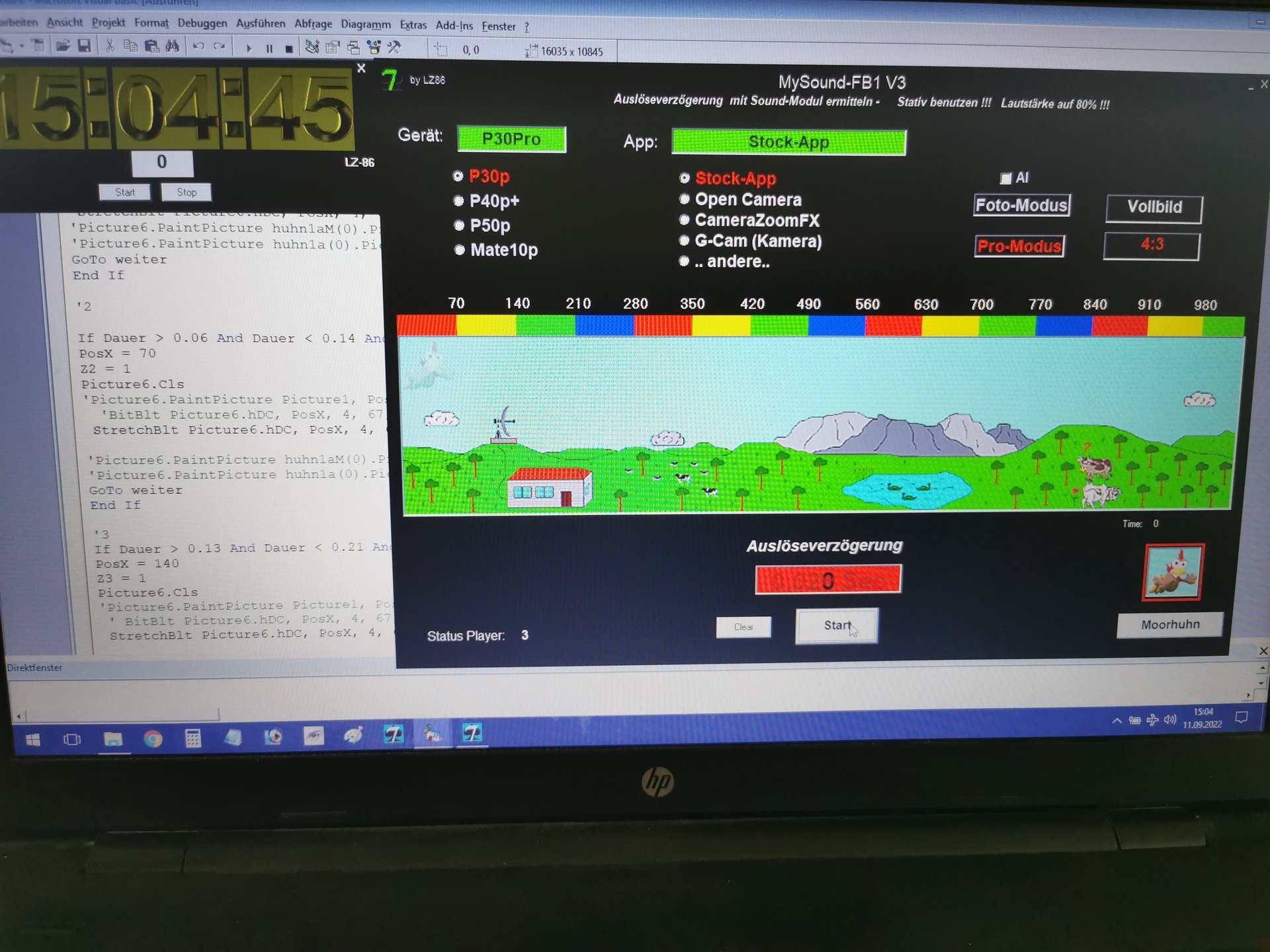

Es gibt doch nochmal News.

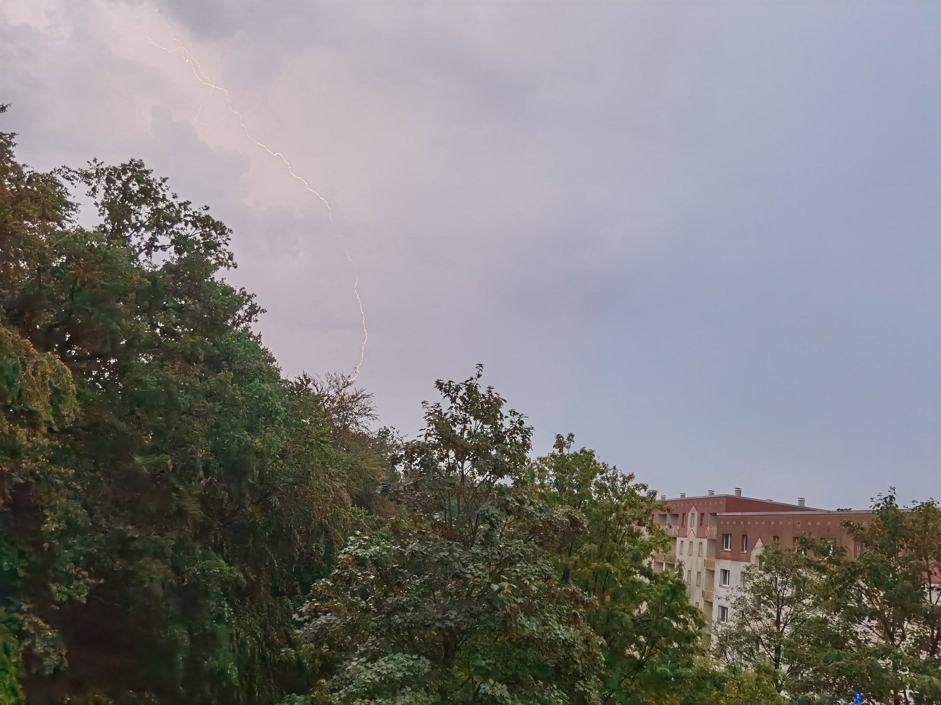

Die Auslöseverzögerung beim P30Pro und statische Motiv liegt bei 0 ms.
Auch im Pro-Modus. Siehe Anhang.
Nun ist meine Schwester gerade in Griechenland und schickte mir ein Foto per WhatsApp. Handy ist ein Samsung A5x.
Foto ohne Technik aufgenommen. Allerdings hat diese Zelle nur geleuchtet. War also sehr heftig und damit einfach zu fotografieren. 😊
Jetzt eben hatte ich auch eine aktive Zelle. War etwa 5 km entfernt. Der Himmel war schon dunkel und man sieht auch mal einen Stern. Das P30Pro ist um ein vielfaches schneller als das P40p+ und das P50Pro. Bei einem Tageslichtgewitter hat das P50p nicht einen von 335 Blitzen erfaßt. Das P40p+ immerhin 23. Viel mehr Blitze waren aber auch nicht sichtbar.
Na gut, das Klick-Geräusch kommt beim P30Pro wohl auch erst nach der Aufnahme, erst dann wird gespeichert.
Übrigens: auch Wetterleuchten hat einen Blitz als Basis. Was wir sehen ist im Bereich von ms.
Bin wirklich stolz auf das P30Pro.
Ein 3 Jahre andauerndes Abenteuer.
Viel Spaß euch,
Lee
Anbei die letzten vier Fotos alles P30Pro.

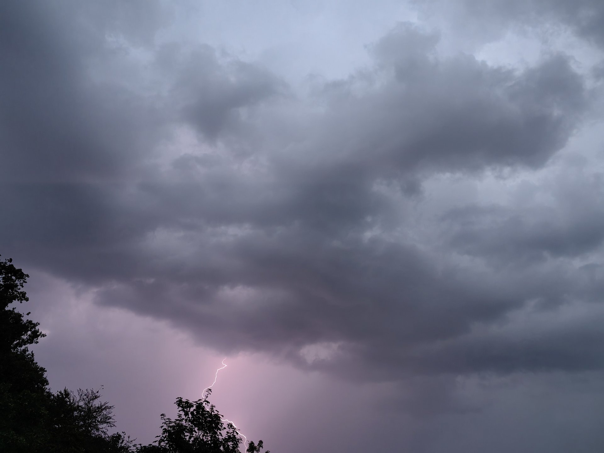

Hab für Fotos ne neue Reflexe mit hoher ISO..
Möchte mich auf mein Equipment verlassen können.
Lee
Reaktionen: jandroid, GigaTom und renaldo

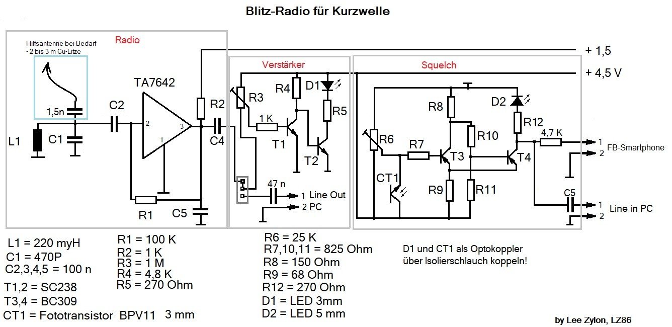

Der bisher verwendete Gewitterwarner ist seit heute bei mir Geschichte.
Der entscheidende Nachteil ist, dass der Billigbausatz unbedingt die Blitzimpulse zählen will und erst wenn eine Impulsserie beendet ist, den Schaltimpuls auslöst.
Das kann zu Verzögerungen bis zu 1 Sekunde führen oder es wird nicht ausgelöst.
Hab mir nun ein Blitzradio gebaut. Es besteht aus dem Empfänger, Verstärker und einem Squelch.
Der Squelch (bekannt aus Handfunken) lässt nur die Blitzimpulse durch. Das starke Kurzwellenrauschen wird somit herausgefiltert. Ich hab für diese Schaltung eine regelbare Lichtschranke verwendet, die vom Verstärker per LED angesteuert wird. Funst prima und ist sehr einfach.
Bei Bedarf kann noch eine kleine Außenantenne angeschlossen werden.
Ausgelöst wird nun bereits beim Vorblitz.
Zusätzlich kann ich die Impulsserie als Wave/MP3 aufzeichnen. Das mache ich per Laptop.
So kann ich später, aus purer Neugier, die Anzahl, Stärke und Dauer der Hauptblitze ermitteln.
Aber noch wichtiger sind die Wave-Dateien für Experimente mit allen Komponenten, die nach dem Radio kommen. Ich muss nun nicht auf ein Gewitter warten, sondern speise das Wave-Signal an den Eingang meines Verstärkers. Nun sehe ich auch ohne Gewitter, ob mein Equipment funktioniert.
Im Internet habe ich keine Blitz-Waves gefunden. Schade..
Die Fernbedienung muss jetzt noch etwas angepasst werden. Es bleibt aber beim bisherigen Aufwand, einen ungestörten Sofortimpuls zu generieren. Die Schaltung dazu schicke ich im laufe der Woche.
Anbei der erste Prototyp, der erst heute um 17:00 erstmalig funktionierte.
Ebenfalls der Stromlaufplan. Die Anschlüsse zum Laptop für den Sound sind noch nicht eingezeichnet.
Habt Spaß,
Lee
Edit:
Die Schaltung ist noch ein Experiment.
