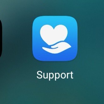

@Ikonengolf
Diese Fragen beantwortet Dir die Support-App.
@GigaTom ,
Danke für die blitzschnelle Antwort !!! ;-)
Welche Fragen und vor allem welche App genau meinst Du?
Danke für eine hilfreiche Antwort ! ;-)
@Ikonengolf
Na, Deine zuletzt gestellten:
Ikonengolf schrieb:
Wie kann ich das Gerät schnellstmöglich im Rahmen der Garantie reparieren lassen ?
Wie lange dauert die Reparatur durchschnittlich?
Gibt es in Berlin vielleicht sogar ein Huawei Reparatur Center, wo man das Gerät direkt selbst hinbringen kann ?
(Fall's dies aktuell überhaupt möglich ist)
Ich meine diese App:
@GigaTom,
Vielen Dank für deine superschnelle Antwort, dann werde ich heute Abend zu Hause mal auf dem alten P30Pro nachschauen und über die Support App die Reparatur anstoßen. Die Huawei Service Center sind wohl alle derzeit wegen dem großen "C" geschlossen.
Such einfach auf google nach "Huawei Support Center Berlin".
Da wird dir die Adresse angezeigt und ein Link.
Die Reparatur musst du entweder über die App anstoßen oder anrufen.
