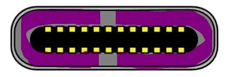

Da ich schon zweimal meine Buchse bisher reinigen musste, hier ein Tip:
Wenn ihr reinleuchtet muss um die mittig herausstehende Kontaktnase fast umlaufend eine metallisch glänzende Fläche sein, siehe Bild lila angedeutet.
Glänzt da nix, kann der Stecker nicht vollständig eingesteckt werden was nur bis zu einem gewissen Grad funktioniert.
Am wichtigsten sind die Ecken, weil er bei dortiger Verschmutzung auch noch schief sitzt.
