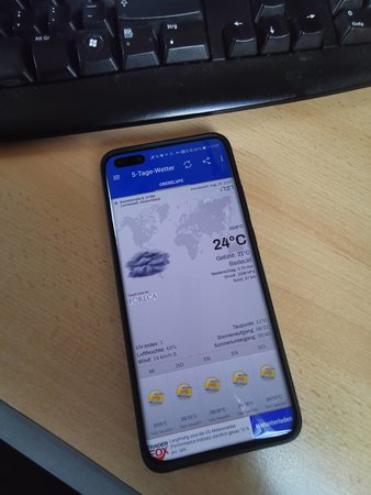

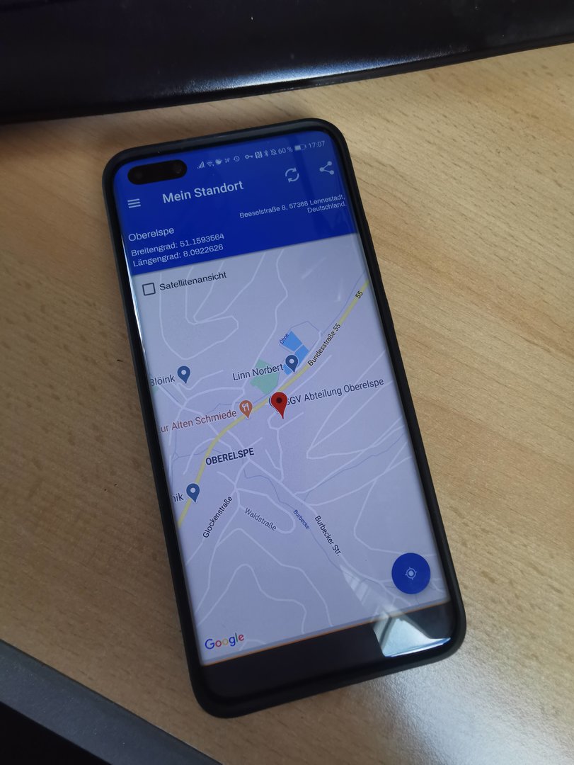

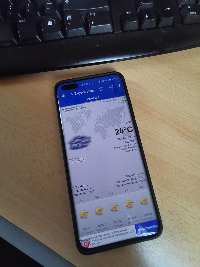

@Georg.R
komisch heute gehts, wahrscheinlich weil ich das Handy mal neu gestartet hab.
