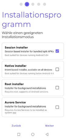

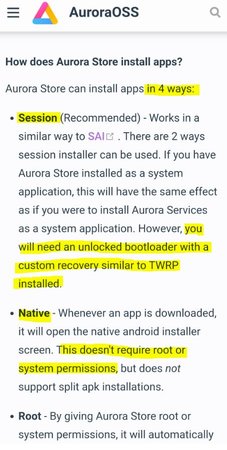

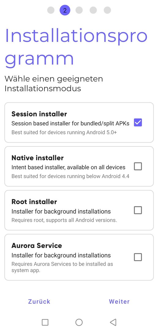

@Toto12: ich hatte mich vorhin mit Georg.R im anderen Thread ausgetauscht: Bei mir funktioniert jetzt die Kombi
Googlefier Installation + Google Playstore (brach liegen lassen per Google Framework Freeze) und Aurora Store 4.04. top.
Da mein Phone nicht gerootet ist, hab ich Native Installer gewählt und Anonym Modus.
So ist das perfekt. Falls App Updates da sind, stoße ich die über Aurora an.
Dann kann ich mir zukünftig das defreezen sparen.😊
