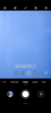

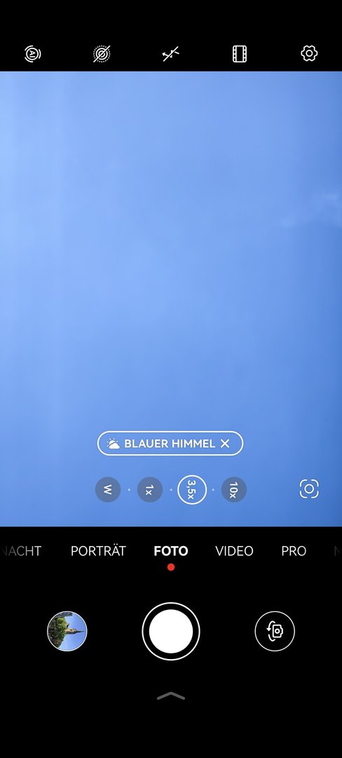

Ja, hab es gerade im freien (Himmel) und auch im Innenraum versucht (weißer Hintergrund). Eine leichte Schattierung links und rechts ist da. Wäre mir nie aufgefallen, zumal ich eh keine Bilder mit einfarbigen Hintergrund mache. Mit Zoom schon gar nicht.

Bin jetzt im Freien und hab (im Himmel) alle genannten Optionen durchgetestet und mir ist nichts dergleichen aufgefallen. Nur die normalen Schattierungen des einfarbigen Himmels.
