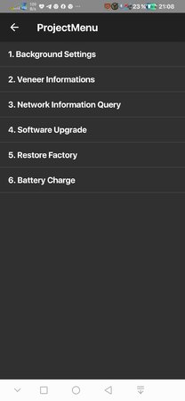

@EdgarGoe
Dazu braucht man ja dann immer eine Dload Datei für das Recovery.
Man kommt auch per Telefonapp ins Menü.
*#*#2846579#*#*
Dort auf 4
Dann 1
Auf
Dann 1
IIst so ähnlich wie Fastboot Getvar All Ausgabe
So
Wie weit bist du jetzt gekommen mit dem Flash?

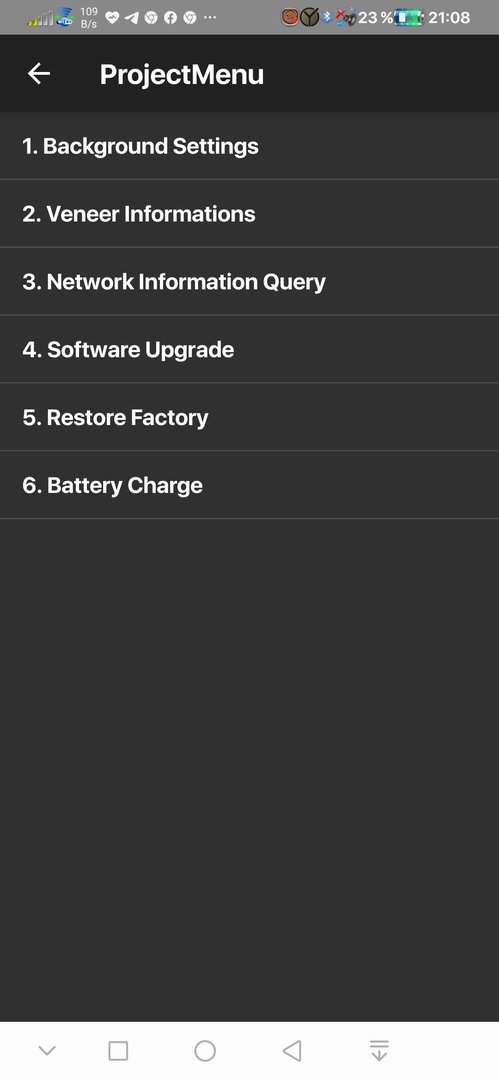

Nun musst erstmal am Telefon den USB Manufacturer Modus aktivieren, bevor Du es mit dem PC verbindest.
1. Wähle in der Telefon App *#*#2846579#*#*
2. Wähle "Background Settings"
3. Wähle "USB Port Settings"
4. Wähle "manufacture mode"
Nun mit PC per verbinden und in DC Unlocker Software erstmal auf "Automatisch erkennen" und dann im Register "Unlock" und dort auf "Read Bootloader Code" oder "Read Bootloader Unlock Code" klicken. (nicht Bootloader Unlock klicken)
