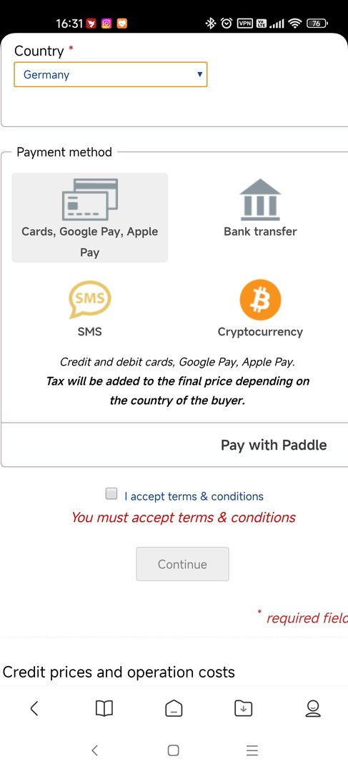

Hätte denn jemand beim dc-unlocker-forum von früher einen funktionierenden Kanal, um dort die 4 EUR einzuzahlen und sich den entsprechenden Freischaltcode zusenden zu lassen?
@EdgarGoe Das wird so nicht funktionieren. Credits sind für den entsprechenden User und können danach nur über dessen Benutzername und dem zugehörigen Passwort verwendet werden.
Niemand wird Dir seine DC Account Daten preisgeben.
Ich habe selbst noch in diesem Jahr bzw. seit Paypal nicht mehr angeboten wird, 2x Credits gekauft, jeweils, um den Bootloader Code für zwei Geräte auszulesen.
Ich hatte kein Problem mit der Bezahlung.
Reaktionen: EdgarGoe
@tecalote
Vielen Dank für Deine prompte Antwort!
Über welchen Kanal mit was für einer Bank bzw. was für einer Karte hast Du es hinbekommen, dort einzuzahlen?
Bist Du bei Deiner Zahlung beim Nennwert geblieben (was bei mir 4 EUR wären), oder musstest Du einiges zusätzlich drauf legen?
@EdgarGoe Ich habe exakt 4 Euro bezahlt, nicht per Banktransfer, nicht per SMS, sondern per Karte (Cards, Google Pay..) - ich erinnere mich nicht mehr, ob das dann trotzdem über Paddle lief, oder direkt über die Kreditkarte.
Die entsprechende Mail-Bestätigung habe ich später gelöscht.
Aber es gab kein Problem und ich musste nicht mehr bezahlen.

Ah, vielen Dank für die Info! Dann muss ich jetzt mal gucken, wie ich in die Lage komme, per Google-Pay bezahlen zu können. Das sollte ja schaffbar sein!
Reaktionen: rene3006 und Tecalote
Hatte auch über Pay gezahlt immer, ging ohne Probleme.
Reaktionen: Tecalote
