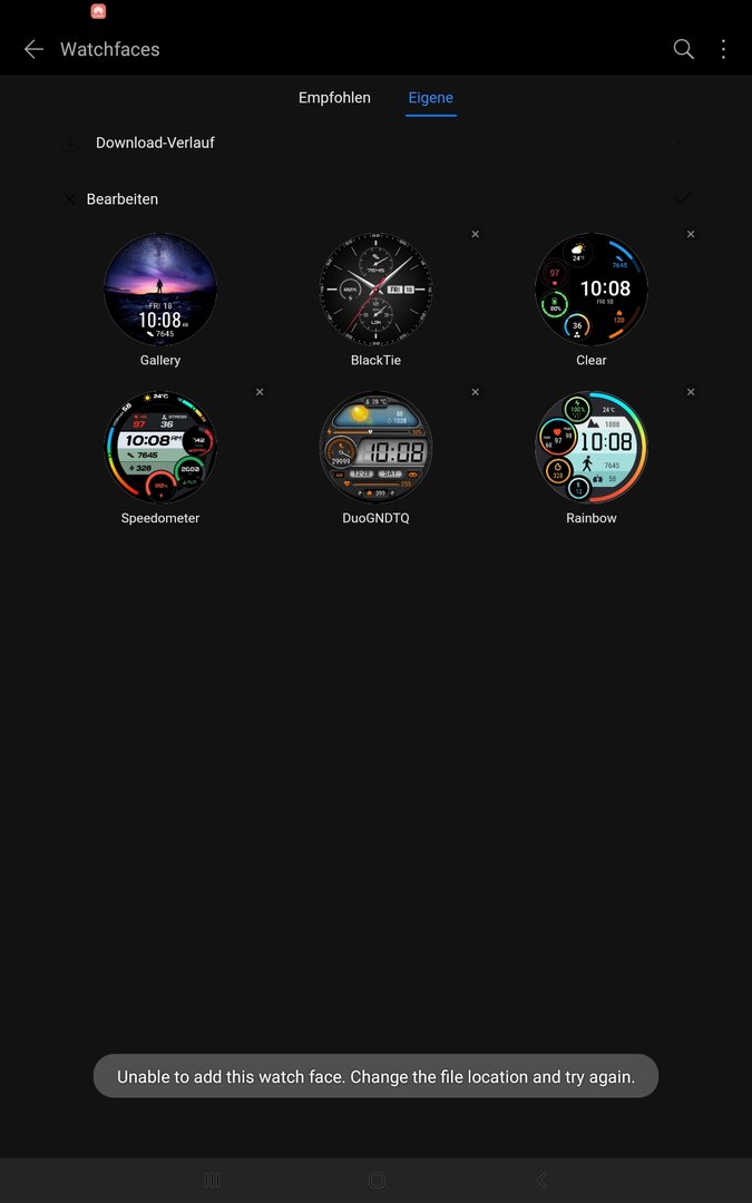

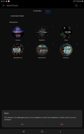

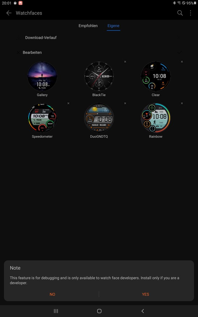

Heute scheint nicht mein Tag zu sein. Koppeln hat geklappt, aber Health installiert die Faces nicht.

@DarkAngel
Liegen die hwt im Download Ordner?
das ist das Problem. Man kann sie aber in Download Ordner lassen, wenn man oben links im Dateimanager auf die drei senkrechten Striche tippt, dann auf Eigene Dateien und nun auf Downloads geht.
Reaktionen: DarkAngel und TramJens
@TramJens
Ja, in einem Unterordner
@DarkAngel
Wenn es mit dem ansteuern, wie Knorpel es beschreibt, nicht funktioniert, dann einen extra Ordner erstellen, keinen Unterordner.
Reaktionen: DarkAngel und Knorpel

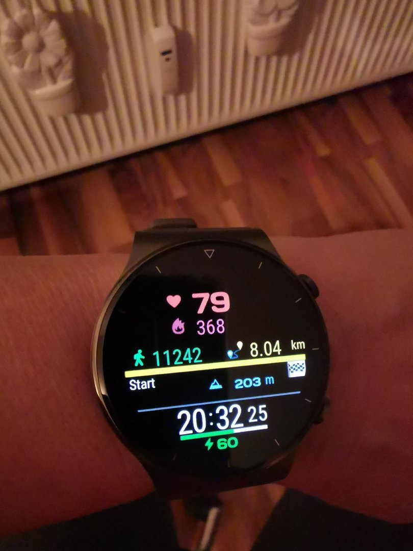

Danke schön. Jetzt funktioniert es. :)
@Knorpel
Das mit dem Aktualisieren von Health und dem Verzeichnis könntest Du vielleicht noch in der Liste ergänzen.
