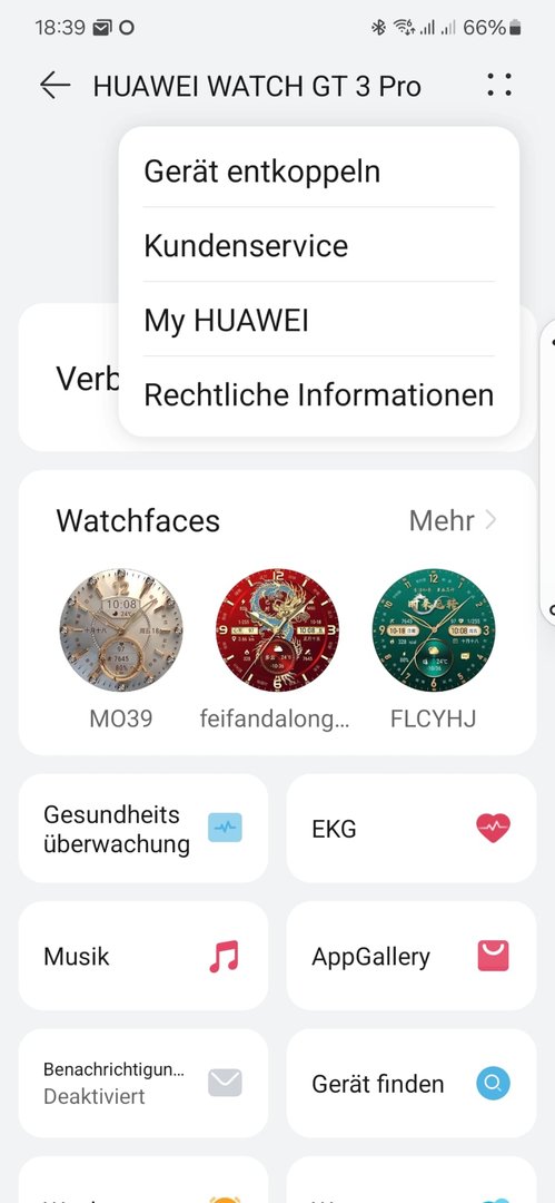

@Frank1243 dann tipp mal bei Watchfaces auf mehr. Da müßte dann die Funktion kommen.
Reaktionen: Frank1243

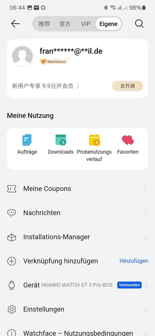

@Knorpel leider siehts bei mir dan so aus
bekomme Heute Nachmittag ein Samsung Tablet und hoffe das es damit geht

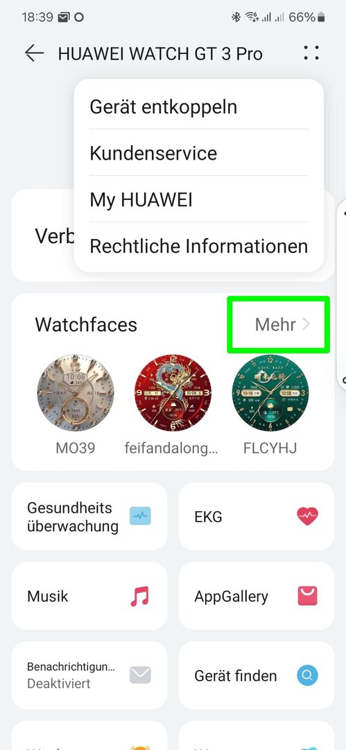

@Frank1243 Und wenn Du auf "Mehr" tippst...?
kommt das

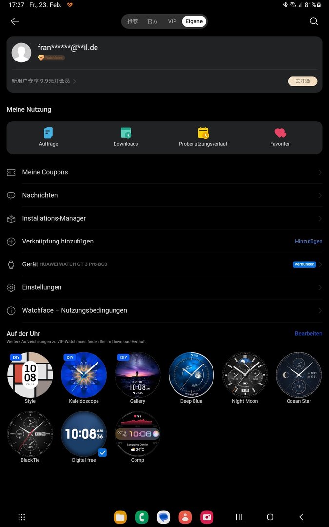

Letzte Hoffnung auch dahin. Tablet mit Android 13 geht auch nicht
