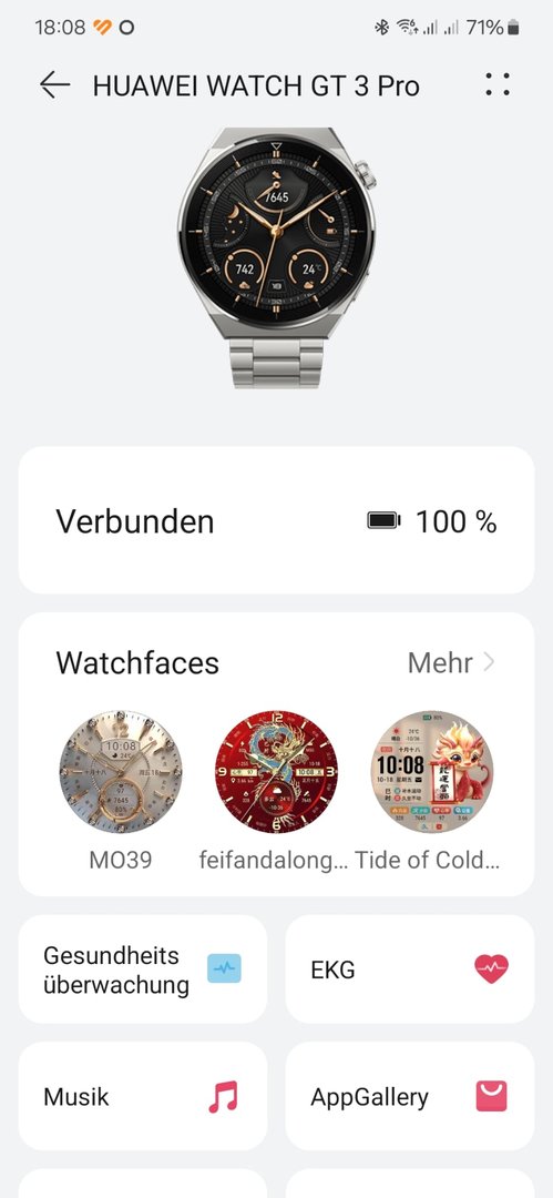

@Xsafer das die Funktion Watchfaces hinzufügen ,so wie es für die GT2 w,ar nicht da ist

Die 3 Punkte gibt es nicht mehr. (Rechts oben)
Normalerweise steht jetzt links im Text,
Watchfaces hinzufügen!
Reaktionen: Knorpel
so sieht es bei mir aus,wenn ich auf mehr gehe ,bekomme ich nur die Galleriewatches zur auswahl

@Frank1243
Normalerweise, wenn man auf "Mehr" geht, sollten die Galleriefaces zu sehen sein und am oberen Rand sollte "eigene" stehen. Wenn eigene ausgewählt wird kommen die WF auf der Uhr und es steht auf der linken Seite, Watchfaces hinzufügen, so ist es bei mir.

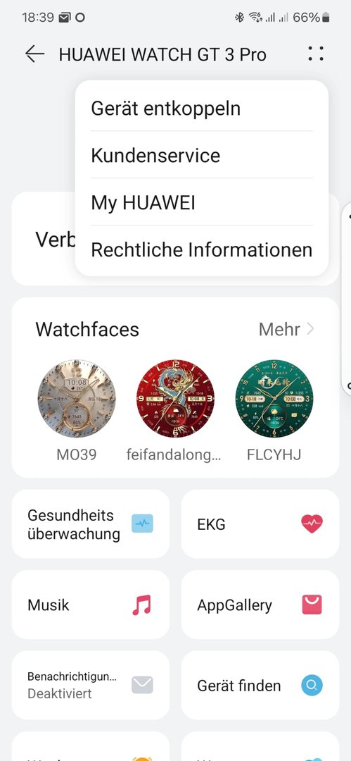

@Frank1243 was passiert wenn Du auf die 4 Punkte oben rechts tippst?
Reaktionen: Frank1243
@Xsafer ich Danke dir für dein bemühen aber ich gebe es glaube ich auf,werde mal versuchen ein anderes Tablet zu bekommen,habe nur ein Huawei.
@Knorpel
