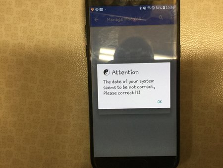

Bin gerade am installieren und bekomme diese Meldung. Das Datum und Uhrzeit stimmen aber .

Meins ist das 2017 , aber egal , dann muss es ja gehen . Bekomme aber immer die oben gezeigte Meldung obwohl das Datum und Uhrzeit stimmen . Habe auch eine englische ID erstellt .
