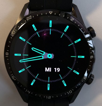

Ich nutze das grüne AOD-Watchface für die normale Zeitanzeige.
Möchte ich mehr Informationen, drücke ich auf den Button und dann kommt dieses Watchface RETOCADACEGATO2 (für mich als Brillenträger gut lesbar).
Hier die HWT-Datei:

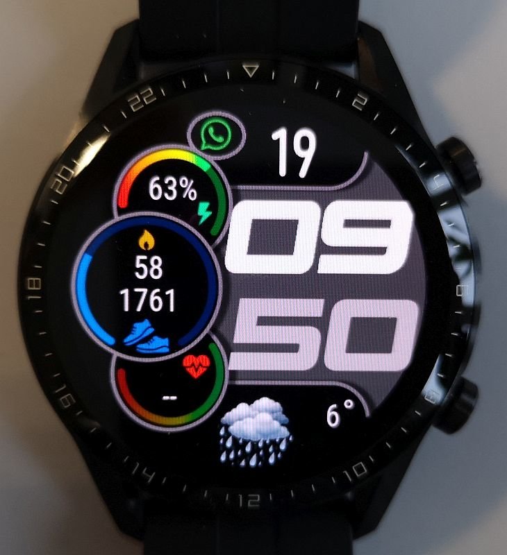

Bei mir zeigt es die Mail und HF Anzeige nicht auf der Uhr an, die Akkuanzeige fällt von 70 (lt. App 100) % pro Sekunde nach unten. Die Schritte werden auch nicht angezeigt (nur das Symbol).

@scope3x
Sorry, mein Fehler. Habe nicht die Endfassung, sondern versehentlich ein Zwischenentwurf hochgeladen. Falls Probleme, bitte melden (habe selbst die Endfassung noch nicht testen können). Falls nicht, wäre ein Bild wie oben genial.👍
Olli

Habe mal getestet, muss aber sagen nichts für mich. Zahlen der Uhr sind ok, Rest nicht lesbar,zu klein und im Ganzen nicht übersichtlich. Das Weis der Uhr frisst alles auf. Uhrzeit stimmt nicht!!

@Xafer
Welche Version hast du jetzt getestet? Die von 14:24 Uhr oder die von heute Abend?
Wenn die Zahlen ok sind, kann der Rest nicht nicht lesbar sein.🙄 Da gibt es nichts mehr zu lesen.... und übersichtlicher bekommst du die ganzen Informationen nicht zusammen auf die Uhr. Bearbeite doch mal die hfm die ich mitgeschickt habe nach deinem Geschmack und zeige uns dann dein Resultat. Das schaffst du!
Olli
Die letzte Version, ich meine die Zahlen der Std. sind gut lesbar. Im Ziffernblatt ist mir zu klein, Akku usw. Würde ich gerne bearbeiten, kann ich aber nicht, bin froh dass ich eure WF über die China ID runterladen kann. Ist doch nicht böse gemeint. Was ist mit der Uhrzeit, jetzt ist es 19 Uhr und nicht 10 Uhr.
