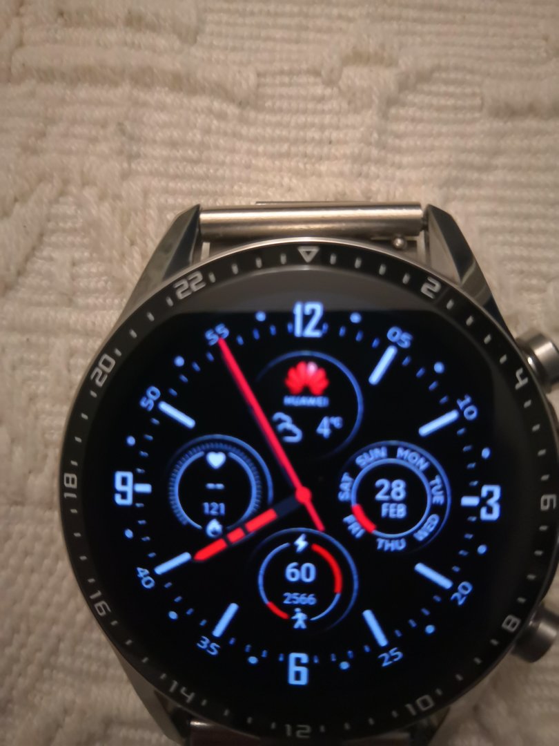

sooo ... ich habe jetzt aus deiner hfm (die ich nicht verändert habe) eine hwt erzeugt ... diese habe ich in einem ordner PeterHWT erzeugen lassen ... Ergebniss LÄUFT ..... (Bild IMG_20200301_151012 )
(das Tool bzw. deren exe und ordner befinden sich in (huawei_watch_face_maker-win32-ia32_v076b)
ist doch mein reden ... wenn die Ordnerstruktur nicht stimmt, erzeugt das tool zwar eine hwt ... die ist aber schrott !
Ich habe keine Ahnung ob das an irgendwelchen Zugriffsrechten liegt, weiß nur das ich über das Problem schon öfters gestolpert bin .
also hat mein Tipp mit den "Auto" Stunden doch funktioniert ;)

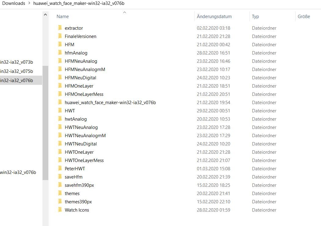

nochmal kurz zu meiner Ordnerstruktur
Hauptordner (bei mir huawei_watch_face_maker-win32-ia32_v076b )
- darin befinden sich der Ordner -> huawei_watch_face_maker-win32-ia32_v076b (eigentlicher Tool Inhalt/Ordner sowie tool.exe)
- weiterer Ordner HFM (darin befinden sich alle hfm)
- weiterer Ordner HWT (darin werden die jeweiligen Haupt und Unterordner für die jeweiligen HWT erzeugt)

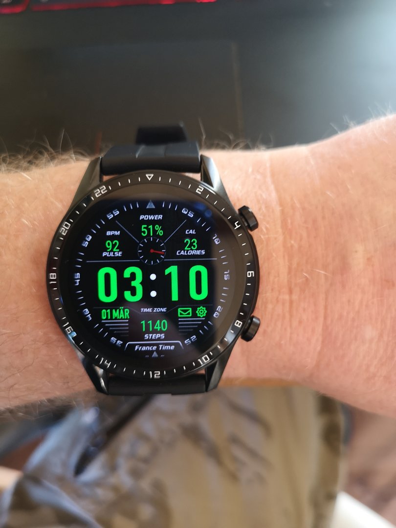

Ja, das WF ist nicht perfekt für die 46iger Watch, die Zahlen, Schritte usw. sind sehr klein und zwischen der Lünette und den Stunden ist zu viel Luft.
Egal, mit JuniorRed fahre ich sehr gut.
Habe ja den Watchmaker mal auf den PC installiert und versucht das zu verwirklichen, bin aber bisher jämmerlich gescheitert.
Also schlecht finde ich es nicht und wenn auf die 46mm aufgepustet würde wäre die ganze Darstellung größer .
Ich habe das auch auf dem PC und mal reingesehen , aber da muss man sich mit beschäftigen dann sollte es gehn . Habe aber im Moment keine Zeit dafür . Aber ich befürchte , das ich auch scheitern werde .
Da steckt etwas Arbeit dahinter und ob das so einfach ist, glaube ich nicht.
Hatte die Variante auf der Uhr, die Zahlen sind sehr klein, auch das Logo müsste weg und und....

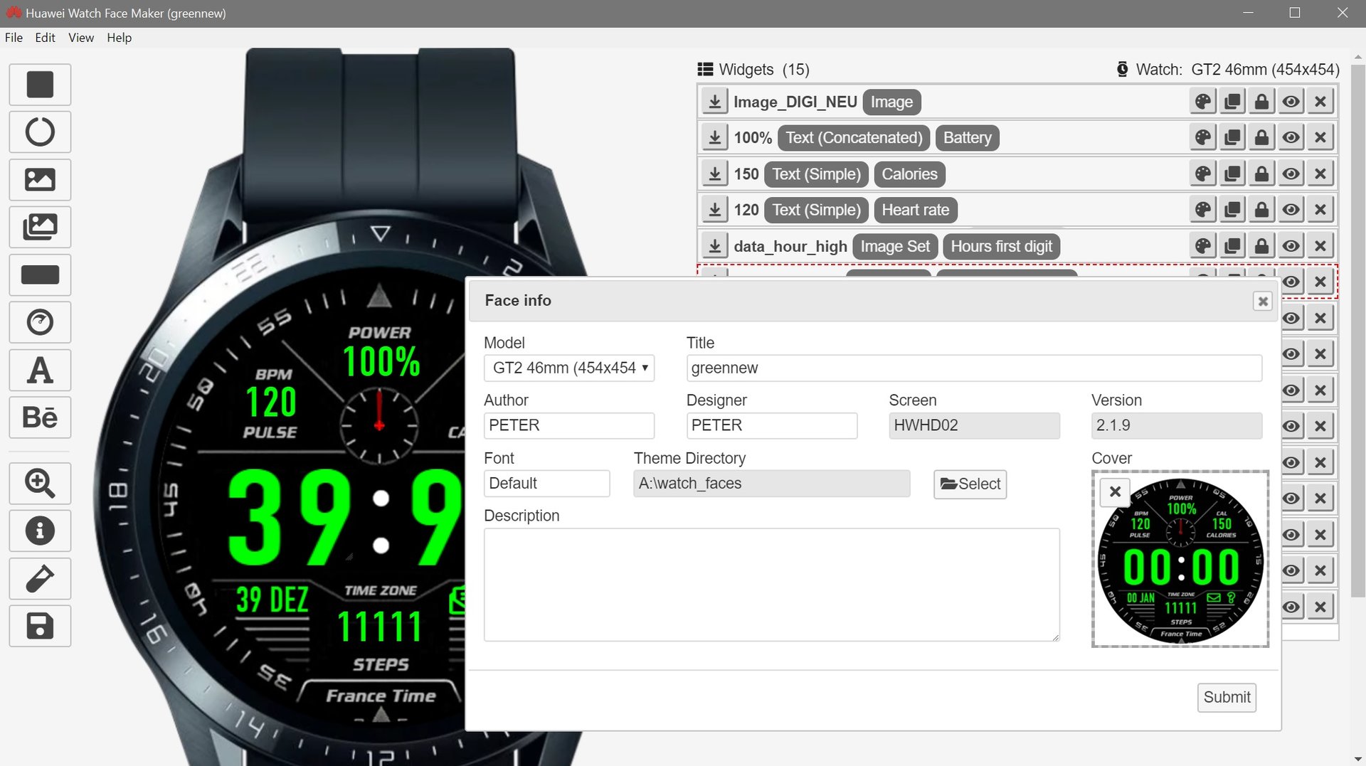

Moin,
das könnte an dem eingestellten Speicherort liegen... Laufwerk A? Diskettenlaufwerk?🤔
Wie ich bereits in #365 geschrieben hatte, herrscht beim Anlegen des Theme-Ordners, inklusive der dann erzeugten hwt Wahlfreiheit, unabhängig davon wo der WatchFaceMaker, die verwendeten Ressourcen, oder die hfm liegt. Und die hfm müsste man ja gar nicht zwingend vor der hwt erzeugen. Sie dient ja lediglich zur Sicherheit, falls man in dem WF nachträglich etwas verändern und nicht neu aufbauen will. Also besteht auch zwischen hfm und hwt keine Abhängigkeit beim Erzeugen. Ich denke, in "Theme Directory" einen "sinnvollen" Pfad eintragen und gut is.
Olli
Moin Moin
das mit Laufwerk A:\ hat mich auch gewundert ;) (LW a:\ und b:\ wurden bei Windows schon immer Floppy LW zugeordnet)
mit der HFM hast du natürlich recht ... da ist es egal und die braucht man auch nicht zwangsläufig zum erstellen ...
Befand sich der Speicherort der hwt ( bei mir ! ) innerhalb des Tools (also da wo sich die exe befindet) wurde zwar eine hwt erstellt die war aber "kaputt" bzw. zeigt auf der Uhr alles andere nur nicht das korrekte Zifferblatt an!
Ebenso verhielt es sich (da bin ich mir nicht mehr ganz über den Speicherort sicher) befand sich der Speicherort der hwt direkt in der Wurzel also (c:\) ...
Ich bin aber vollkommen bei dir darüber das das vollkommen egal sein sollte ....

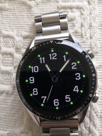

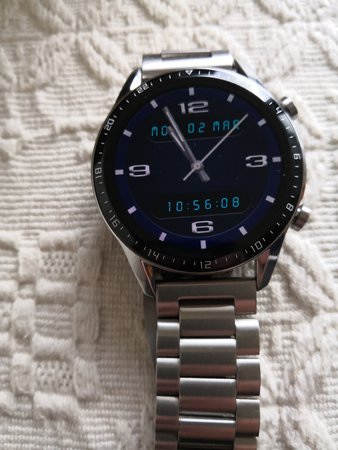

Alles 'Design"und nichts für Sportler ohne Brille :)
Sind diese aus das Huawei Program wo man seine eigene Entwurfe kan hochladen und die werden dan nach Beurteilung eventuel im offiziële Watchface Shop gezeigt?
Also diese WF sind sehr gut lesbar, auch ohne Brille 😉

@Snupy, @Guzziolli Ich habe eine externe 3,5" Festplatte mit 2 Partinionen als Laufwerk A und B.
