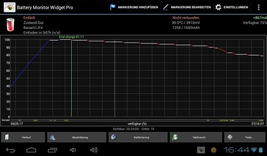

Sind die Sprünge nach unten im Standby normal?
Zum Ende der lange rote dort war das Tab an.
