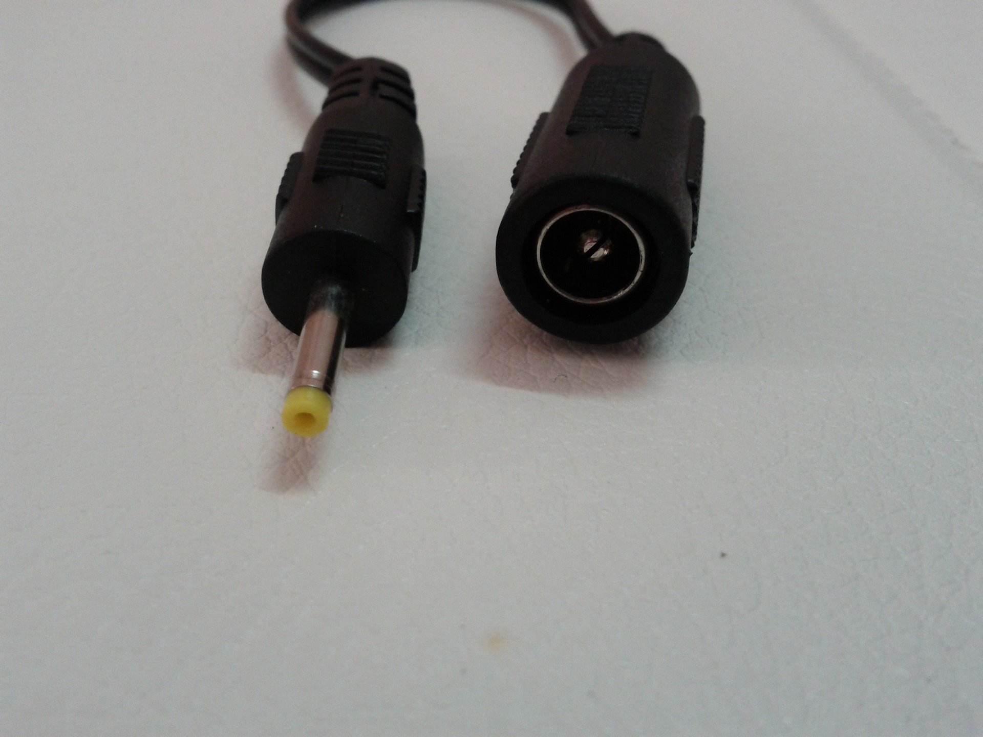

Mal ne andere Frage an die, die Fehler mit dem Akku haben. Ladet ihr mit dem originalen Netzteil oder mit einem anderen? Ich habe die Fehler evtl erst, seit dem ich ein neues Netzteil habe.

Lade inzwischen nicht mehr über USB. Habe das mitgelieferte Netzteil geköpft, ein wenig herumgelötet und jetzt habe ich ein Kabel: ein ende USB - A, das andere Ende der Ladestöpsel für Tab. Kann also Tab mit jedem USB Steckergerät laden, auch im Auto, sehr bequem und einfach zu machen.
Das Stöpsel ist wirklich ein Exot: Nokia 2mm passt nicht, noch ein paar die ich hatte auch nicht, Aber: habe ein Geschenck: so ein mini Hubschrauber, der hat passendes Teil.. na ja.
Ne, USB-Anschluss vom Tab lasse ich... werde soweit es geht über das runde Stöpsel laden...

Aha, das ist interessant.. Also Tab scheint tatsächlich etwas wählerisch zu sein. habe 3 Steckergeräte ausprobiert und nur mit einem (genau so ein billig 1A teil, wie die anderen auch) gehts wohl. Aber, wenn Du meinst, dass es an.. evtl Spannung liegt... Hmmm also meins bringt 5.1 V, das mitgelieferte hatte auch 5.1 V, allerdings wohl weniger stabil, was meint ihr??

L ein ende USB - A, das andere Ende der Ladestöpsel für Tab. Kann also Tab mit jedem USB Steckergerät laden, auch im Auto, sehr bequem und einfach zu machen.
Solch ein Kabel liegt beim Sanei N83 bei. USB zu Stromstecker - somit müsste es die auch schon fertig zu kaufen geben.. vll. kann ich bei meiner nächsten Bestellung mehr von den Kabeln (USB-Ladestöpsel) bestellen. Mal schauen.
Wenn schon, dann richtig!
Die Multiadapter haben meistens nur den dünneren Nokia-Stecker, siehe auch die Bewertungen!
nokia adapter passt definitiv nicht.. bei amazon habe ich auch genug gsucht...
Könnte mal bei meinem "Chinahändler" nachfragen und bei meinem nächsten Tablet mitschicken lassen. Problem sind nur die Versandkosten von Österreich nach Deutschland :angry: (wäre dann USB to 2.5mm - wie beim Sanei)
wie bereits erwähnt, ladestecker von meinem Mini Hubschrauber passt dazu, evtl bei amazon bei spielzeug zubehör nachsehen...
Reaktionen: tradingshenzhen
