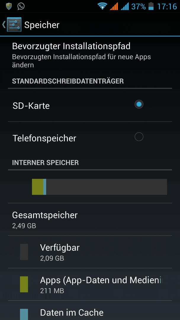

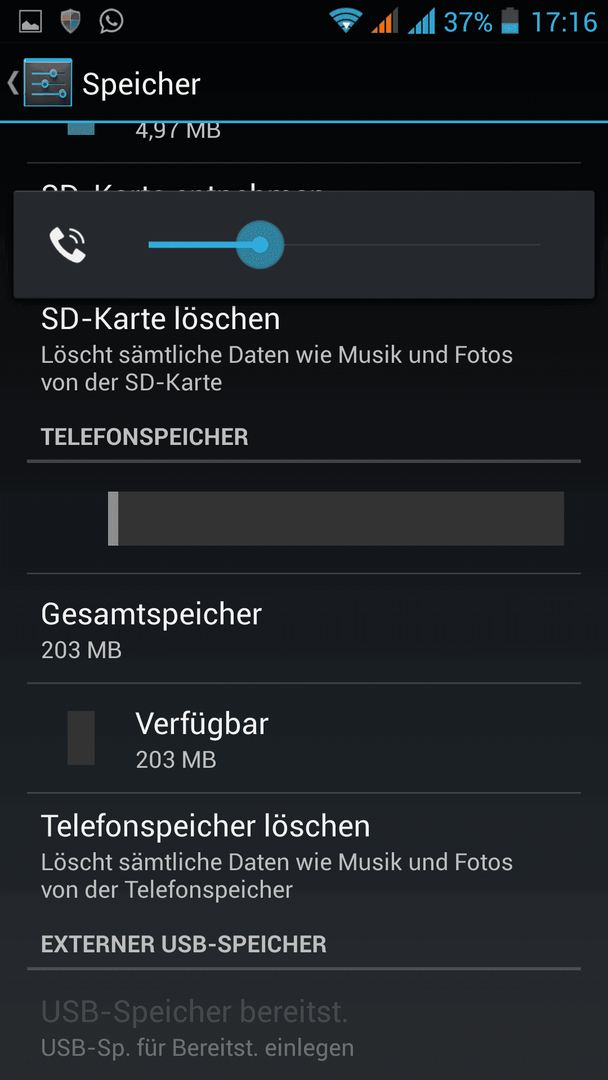

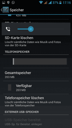

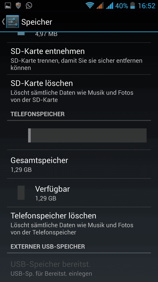

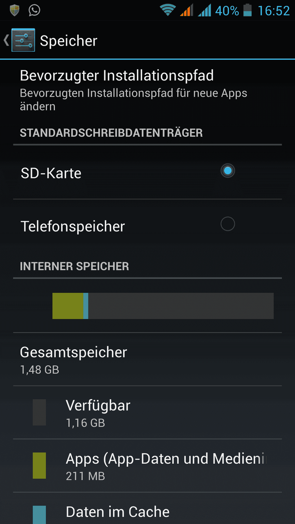

Ich habe noch etwas getestet:
Meteos MTK6589 ROM EDIT, redimensiona fácilmente /data (apps) [Com. 4GB/8GB/16GB ROM]
Mit dieser Anleitung ist es möglich die Größe der /data Partition im ROM zu vergrößern. Somit stehen satt den c.a. 1,2-1,5 GB dann c.a. 2,5 GB zur Verfügung.
Da mein spanisch nicht so toll ist ;) habe ich mir den o.g. Link übersetzen lassen. Eine weitere Hilfe war auch:
Meteos MTK6589 ROM ROM MOD EDIT easily resize / data (apps) - HTCMania
Es ist gut bebildert und nicht schwer zu verstehen.
Zum Partionieren habe ich diese App aus dem ersten Link verwendet:
https://docs.google.com/file/d/0B2B8oQbsb3G_cmI0anM2MzMyeGc/edit?pli=1
Ich habe mich für die 2,5 GB (4 GB ROMs) entschieden, da es mit der 2,7 GB Partition Probleme geben kann. Das Handy hängt dann im Bootloop.
