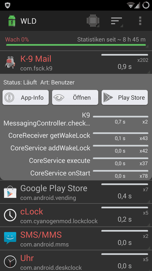

Bei mir siehts genauso aus.
Abfrage soll nur manuell erfolgen. Hab sogar alle eMail Accounts auf POP3 umgestellt aber hab immer noch 202 Wakelocks in 8h.
Sync ist auf manuell, alles pop3 accounts...
Hab cm11 und nen i9505.

ajo war bei mir nur nen bug in der Anzeige von Wakelockdetektor.
Das waren nur die normalen abfragen der eMail accounts die manuell "eingeleitet" wurden sozusagen.
Hat keine Auswirkung auf die Battery
