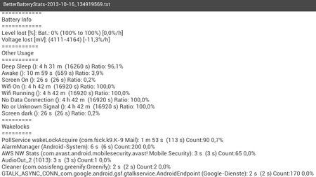

Hm, also bei mir halten sich die Wakelocks soweit echt in Grenzen, dafür dass auf meinem Tablet die Mail alle 30min abgerufen werden.
Habe kein Push dabei aktiv.

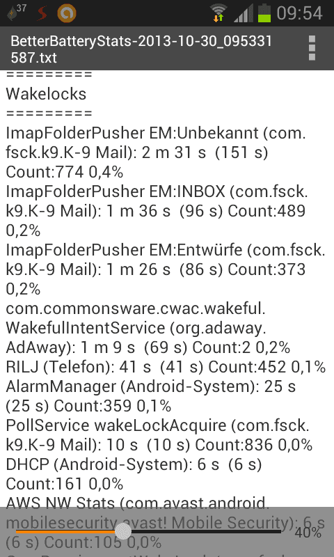

Also ich hab mein Telefon mal über Nacht liegen lassen. Das Ergebnis: 97,6% Deep Sleep, die Wakelocks halten sich in Grenzen. Bei mir verursacht das Programm also keine Probleme.
Leider ist es nicht ganz so einfach. Wenn man nur bootet, Handy ablegt, bleibt alles gut. Aber mach mal k9 (ein paar mal) auf, schau was an, mach es wieder zu und leg es irgendwann zur Seite ... :(
