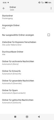

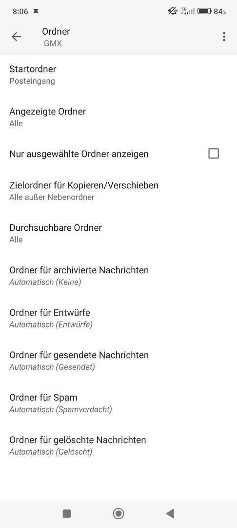

@Fonpady Kannst du denn in K-9 den Spamordner beim Konto sehen?
Wie sind die Einstellungen für den Ordner?
(Bei mir klappt es mit GMX)
Ja der Ordner ist Links in der Übersicht immer da.
Nur ist er halt leer. Bzw jetzt ist was drin, in der Zeit wo ich den gemeinsamen Posteingang aktiviert hatte , den nun aber wieder ausgeblendet habe.
Welche Einstellungen meinst du denn?
Viel kann man ja nicht einstellen

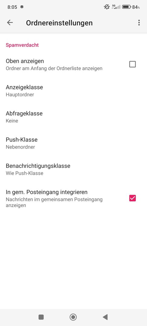

Was passiert denn, wenn du in diesen Spam-Ordner direkt reingehst und ihn dort einzeln aktualisierst? Kommen dann die Mails rein, die auf dem GMX-Server sind?
Bin mir nicht sicher, dafür müsste ich erstmal neuen Spam abwarten.
Habe ich ca. 200 von Dingern, täglich! 😏
Soviel ist es zum Glück nicht.

Es gab ja noch das Problem, dass bei den Spezial-Ordnern oftmals K9 die dafür vorgesehenen Ordner beim Namenabruf nicht richtig zuordnete und daher es zueilen zwei Papierkörbe oder zwei Sent-Ordner etc. in K9 gab, aber das Problem besteht ja bei dir nicht, denn Spam ist bei dir wohl automatisch erkannt, wie ich deinem Screenshot entnehme.

Du kannst über ein anderes Mailprogramm (z. B. Thunderbird) oder der Webmail-Oberfläche einfach mal Mails händisch in den Spam-Ordner schieben. Diese Mails sollten dann auch im Spam-Ordner von K9 landen, logischerweise. Wenn das nicht automatisch geschieht, dann probiere das manuelle Abrufen dieses K9-Ordners, wie ich es beschrieb. Wenn dann immer noch keine Mails da drin landen, dann scheint dieser Spam-Ordner nicht der originäre des Servers zu sein, sondern ein anderer, den nur K9 kennt.

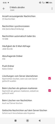

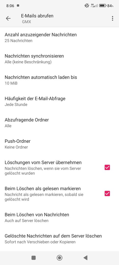

@Fonpady Und als Ergänzung zu @PieDieÄj :
In den Einstellungen mal zumindest als Test die Push-Klasse auf Hauptordner stellen.
Genau. Ich habe bei mir den "automatischen Abruf alle x Minuten" sowieso aus, und hole alle Mails immer nur per Push.
Aber das spielt hier vermutlich keine Rolle.
du meinst Unter einstellungen : GMX Einstellungen : Emails abrufen und dann Push Ordner?
Was ist das überhaupt? Also Push?
also ich habe den Auto abruf zwar AN aber ohne Benachrichtigungen. Ich ziehe das immer runter und aktuallisiere das dann.
Aber wenn ich das mache, sollten dann nicht alle Konten Aktuallisiert werden?
Weil wenn ich den spam Ornder nun "aktuallisiere" dann hat der die fehlende Abgerufen.
