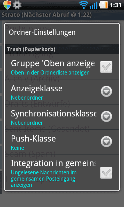

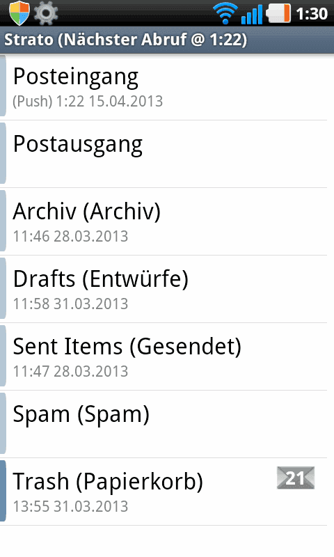

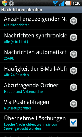

wenn ich die Hinweise aus dem 1. Posting dieses Threads richtig kapiert habe, kann man K-9 so konfigurieren, daß einige Ordner per Push synchronisiert werden, einige andere per Abfrage (Poll) in definierten zeitlichen Abständen (z.B. alle 24 Stunden), und wiederum andere nur manuell.
Mein K-9 habe ich nun so konfiguriert, daß nur der Posteingang sofort per Push synchronisiert wird, alle übrigen Ordner (Papierkorb, etc.) sollen nur alle 24 Stunden synchronisiert werden. Dazu habe ich Folgendes konfiguriert:
Ordner-Einstellungen
Posteingang
Synchronisationsklasse: Hauptordner
Push-Klasse: Hauptordner
Trash (Papierkorb) und übrige Ordner (siehe auch 1. Screenshot)
Synchronisationsklasse: Nebenordner
Push-Klasse: keine
Nachrichten abrufen (siehe auch 2. Screenshot)
Häufigkeit der E-Mail-Abfrage: Alle 24 Stunden
Abzufragende Ordner: Haupt- und Nebenordner
Via Push abfragen: Nur Hauptordner
Die Push-Synchronisation des Posteingangs funktioniert einwandfrei, aber die 24-stündliche Abfrage der übrigen Ordner erfolgt nicht (siehe Zeitstempel im 3. Screenshot). Habe ich etwas übersehen oder am Konzept von K-9 falasch verstanden?

Zur HTML-Layout-Frage: Das Single-Column-Layout wird für Android 3.0 und höher deaktiviert, da diese Funktion die neueren Android-Versionen selbst übernehmen.
Zum Sync-Problem: Du hast weder das Prinzip falsch verstanden, noch (zumindest keinen erkennbaren) Konfigurationsfehler gemacht. Fällt das 24h-Intervall vielleicht in irgendwelche Ruhezeiten des Android-Systems (Datensync bzw. Netzwerkzugänge abgeschaltet)?
Edit: An den SC's erkenne ich, dass du LBE verwendest. Hast du vielleicht der App irgendwelche Berechtigungen entzogen?
Hi cyorps,
thx zunächst für Deine Antwort.
Nein, Sync und Netz ist immer an.
Akkuspar-Apps wie Juice-Defender, die den Sync nur alle x Minuten einschalten, verwende ich auch nicht.
Auch nicht, für K-9 habe ich alles erlaubt. Und wenn ich manuell synchronisiere, geht es ja - an den Berechtigungen kann es also nicht liegen.
Ich habe jetzt mal probeweise "Globale Einstellungen > Netzwerk > Hintergrund-Synchronisierung" auf "Immer" gesetzt - es stand bisher auf "Wenn 'Hintergrunddaten und automatische Synchronisation' aktiviert sind". In den Android-Einstellungen "Konten und Synchronisieren" ist allerdings bei "Hintergrunddaten" und "Autom. synchronisieren" ein Häkchen (immer schon gewesen) - daran dürfte es eigentlich auch nicht liegen, aber mal sehen...
Gibt es vielleicht irgendwo noch bei K-9 eine versteckte Option, daß die Synchronisierung nur über W-LAN erfolgen darf? Denn im Standby ist W-LAN bei mir aus.
Das wäre meine nächste Frage gewesen. Hm!?!
Ich würde an deiner Stelle das Sync-Intervall auf z.B. eine Stunde heruntersetzen, eine Testmail senden und schauen, ob es funktioniert. Nicht dass es sich um ein Bug handelt.
Falls du eine gute Backup-App (z.B. TitaniumBackup) hast, wäre es auch ein Versuch wert, wenn du ein Backup machst und deine App testweise neu aufsetzt. Manchmal kommt K9 mit den Intervallabrufen durcheinander, wenn bei der ersten Kontenkonfiguration nicht alles gepasst hat.
Mit 1 Stunde klappt es komischerweise:
Code:
ScreenOn | LastSync | NextSync | Bemerkung
14:34    | 14:34    | 15:34    | manueller Sync
15:05    | 14:34    | 15:34    | kein Sync, da NextSync-Zeit noch nicht erreicht
15:38    | 15:34    | 16:35    | automatischer Sync im Standby nach 1 Stunde
Habe jetzt mal das Intervall auf 12 Stunden hochgestellt. Vielleicht ist ja nur das 24-Stunden-Intervall problematisch...

Nachtrag: Auch mit einem Synchronisations-Intervall von 6 und 12 Stunden gibt es kein Problem. Ich laß es mal auf 12 Stunden...
Die Einstellung "Globale Einstellungen > Netzwerk > Hintergrund-Synchronisierung" habe ich wieder zurück auf "Wenn 'Hintergrunddaten' und 'Automatische Synchronisation' aktiviert sind" gesetzt - auch damit funktioniert es.
