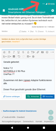

Gerade getestet:
Nokia 7.2
MOTOROLA G 5G Plus
OnePlus 7T
Zusammen mit dem Ugreen Adapter funktionieren alle 3.
Dieser Post wird gerade über den Ethernet port geschrieben ;)
Edit: und zwar OHNE Hub. Nur mit einem OTG Kabel.
Edit2: installierbare Treiber gibt's bei Android selten bis gar nicht.
Android basiert auf Linux und daher muss der Treiber schon von Grund auf im Kernel integriert sein. Wie oben schon geschrieben, kann jedoch bei jedem Kernel Wechsel/Update die Funktionalität flöten gehen.
