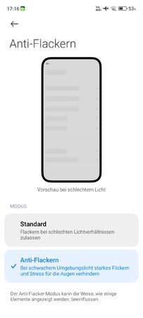

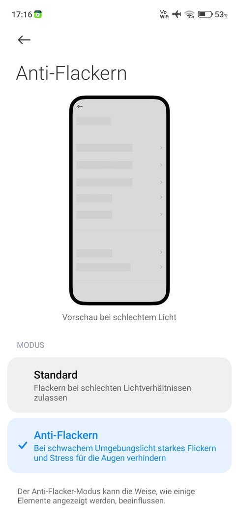

Richtig.
Das funktioniert mit 60 und 120 Hz Bildwiederholrate.
Reaktionen: Hirse_Reis
Nach der Beschreibung ( im Screenshot) scheint es dann so zu sein, dass unterhalb einer nicht definierten Helligkeitsstufe das DC- Dimming " anspringt" und darüber noch PWM allein aktiv ist - so wie auch von @Offthewall beschrieben.
Nicht ganz. Hatte es im Laden kurz getestet. Bei deaktiviertem anti flacker Modus springt bei niedriger Helligkeit ein recht hochfrequentes pwm Dimming an. Bei aktiviertem Modus bleibt das Bild auch bei minimaler Einstellung konstant. Mit der Kamera sieht man nur eine feine Linie im Bild bei hoher Heiligkeit und im anti flacker Modus. Ist er nicht aktiv erscheinen beim Abdunkeln irgendwann viele kleine breitere dunkle Linien.
