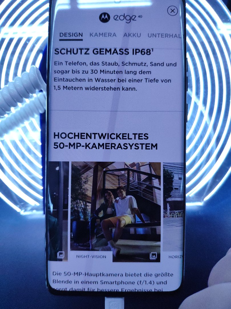

Hat eigentlich schon jemand das Edge 40 getestet? Ich konnte es bisher nur bei Mediamarkt kurz testen aber auf den ersten Eindruck scheint es recht angenehm für die Augen zu sein. War überrascht dass es relativ wenig flimmert. Mit dem Smartphone lassen sich nur blasse streifen filmen, die im anti flimmer Modus auch bei geringerer Helligkeit konstant bleiben. Das Gehäuse vom Edge 40 (nicht das neo,das ist aus Plastik) wirkt auch wertig für die ca 320 Euro.

Ja man sieht es auch mit der Handy Kamera als Streifen auf dem Display. Der Streifen ist im Vergleich zu anderen Geräten recht blass. Beim Pixel daneben war es fast schwarz, beim Note nur hellgrau. Deaktiviert man den Anti flimmer Modus wechselt es unterhalb von ca30% Helligkeit zu vielen kleineren Streifen. Bei aktiven Modus ändert sich über alle Stufen nichts.

Kann man es auf dem Bild sehen?
@EddyMX
ja die graue Linie mitten auf dem Bildschirm. Sicher nicht gerade repräsentativ. Beim Mediamarkt macht mich das Licht generell etwas mürbe weil der ganze Laden mit flackendem LED licht ausgestattet ist.
Schwanke gerade ob ich das edge mal bestellen und zuhause testen soll, leider ist die Kamera nix besonderes was mir eigentlich neben dem Licht am wichtigsten wäre. Die im Geschäft denken sicher auch schon ich hab sie nicht alle, wenn ich da von Gerät zu Gerät wander, die displays dimme und alles durch mein handy angucke. Camera im Pro Modus auf 1/1000 Belichtungszeit ist für mich ein recht guter Indikator.

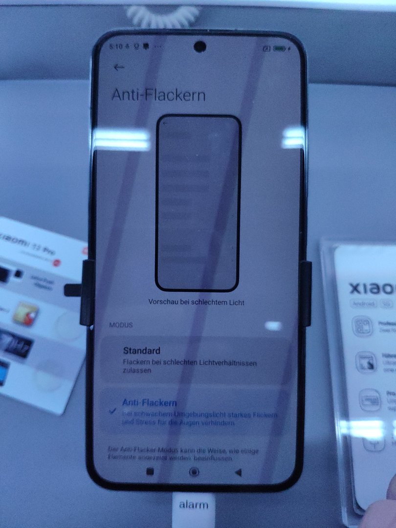

Zum Vergleich das mi 13 was ebenfalls schon recht okay ist
In dem alten Video sieht man ganz gut wie unterschiedlich das aussehen kann:
das edge geht in Richtung des Models ganz rechts, Pixel und Galaxy eher wie die Modelle daneben.

Mich irritiert, dass die Streifen quer verlaufen, sowas habe ich noch nicht gesehen.

Je nachdem wie man die Kamera hält verlaufen die Streifen anders. Hat nichts mit dem Edge zu tun. Abstand und dicke bleiben aber gleich nur die Richtung dreht sich mit.
