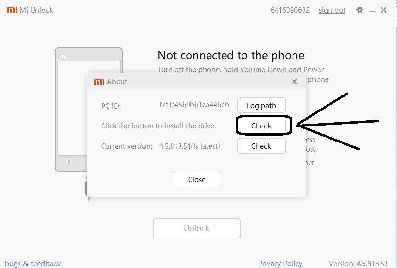

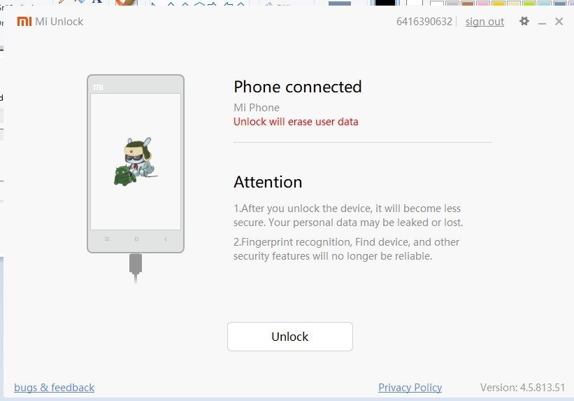

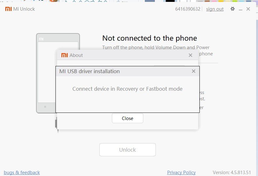

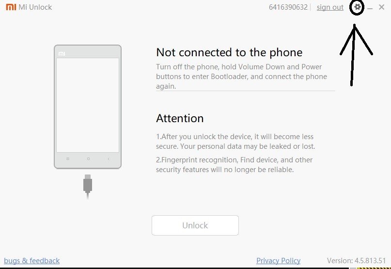

Jetzt wollte ich das MiFlash Tool nutzen, um den status abzufragen ...

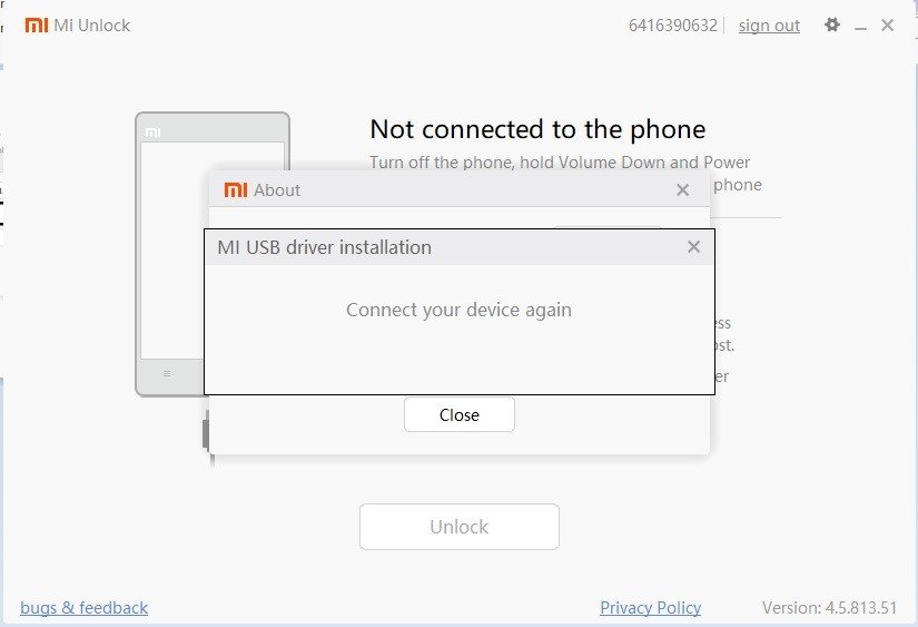

Habe das Handy Kabel getrennt und wieder verbunden.
Für Fastboot brauche ich OEM-Entsperrung und USB-Debugging und evtl. USB-Debug Sicherheitseinstellungen.
Was sollte ich jetzt machen ?
Danke, euer JonnyBoy84

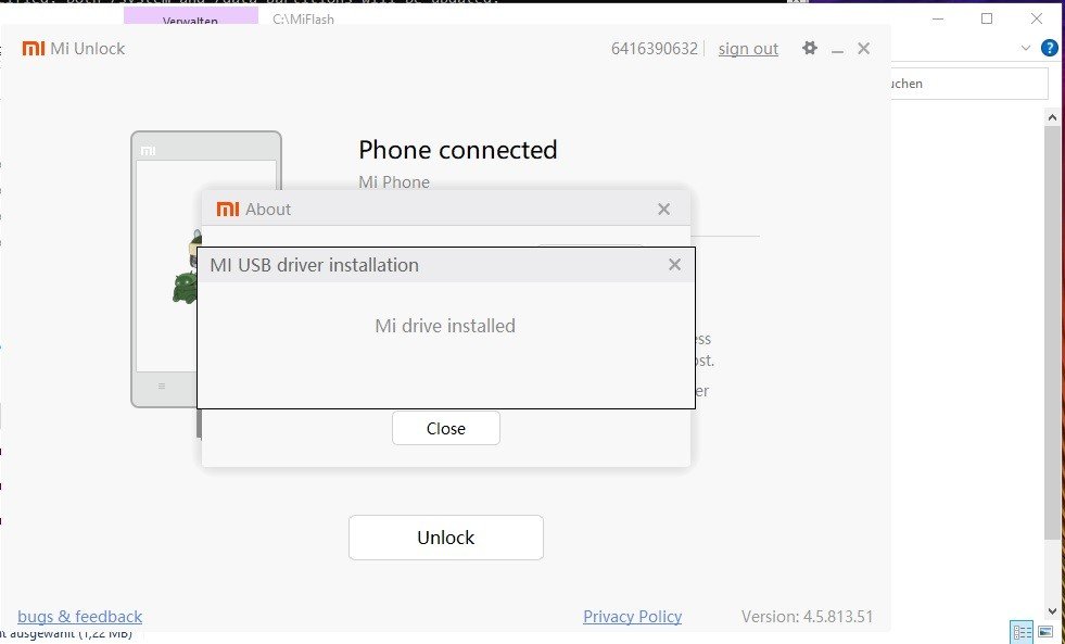

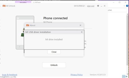

Ich habe erst OEM-Entsperrung wiederr aktiviert, "adb devices" check, ging nicht .
Dann habe ich USB-Debugging aktiviert, "adb devices" check, ging.
Dann habe ich OEM-Entsperrung deaktiviert, "adb devices" check, ging auch.
Jetzt weiß ich, man braucht um adb zu nutzen USB-Debugging .
Dann ist mir eingefallen, das ich auch manuell in den Fastboot komme, also USB-Debugging wieder deaktiviert, dann das Handy in den Fastbootmode versetzt.
Jetzt ging es weiter :
Wo kann ich den Aktivierungs-Status checken ?
Euer JonnyBoy84
