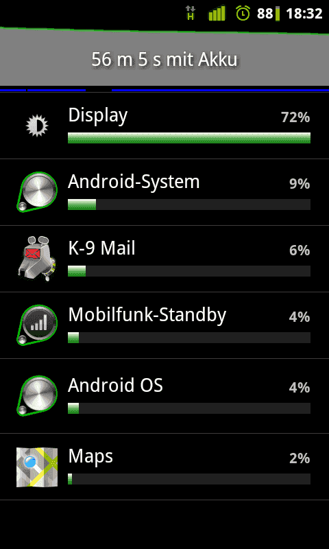

Bei mir läuft der quorra-R8 absolut stabil.
Aber ich hatte gerade ein unschönes Erlebnis.
Hab das Gerät gesperrt mit 95% Akku.
Nach genau 40 Minuten hab ich es wieder entsperrt und es war plötzlich auf 88%.
Das seltsame ist, dass angezeigt wird, dass das Gerät aktiv und der Bildschirm an war.
Aber das war nicht der Fall. Ich hab es von den 56 min. etwa 40 min. gar nicht in der Hand gehabt ...

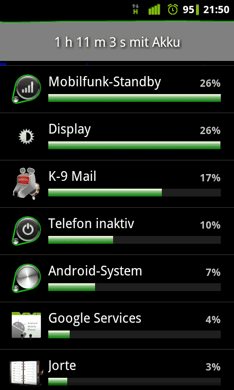

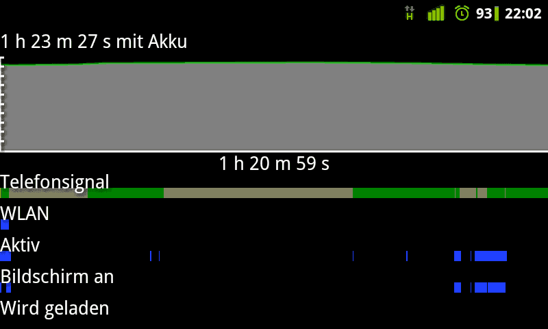

Geil: Ich hab das SGS vor einer guten Stunde mit einem voll geladenem Akku eingeschaltet. Es wurden 93% angezeigt. Kurz mal durch die Menüs gescrollt um zu schauen ob alles richtig läuft und dann den Bildschirm gesperrt.
Nach genau 67 min. (Ich hab die Zeit aufgeschrieben) hab ich es wieder entsperrt. Akkustand 95% :biggrin:
Die Kurve geht tatsächich leicht nach oben ...
