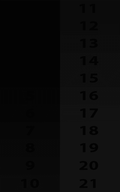

red_guard schrieb:
und was bringt der sharpness fix :confused2:
Guck dir mal das Bild im Anhang an. (Auf deinem S3 natürlich)
Und danach vergleichsweise auf nem PC.

ah okay alles schwarz auf dem S3 :D

Hm, aber ist das nicht der "black crush" fix, eigentlich? (laut AndreiLux)
Weil - wenn es nur um DEN Fix geht, den würde ich u.U. auch mal einbauen. Nur den Hardcore Sharpness Tweak mag ich so gar nicht.
Reaktionen: scheichuwe und red_guard
Ja stimmt schon, der commit von AndreiLux beinhaltet aber sowohl diesen "black crush" fix als auch hardcore's sharpness fix.
Den kann man nur nicht so gut zeigen. :)
wenn das möglich ist, dann bau doch diesen "black crush" fix ein :)
wusste gar nicht, dass sowas überhaupt existiert :D
aber an dem bild von scheich wird's ziemlich deutlich
