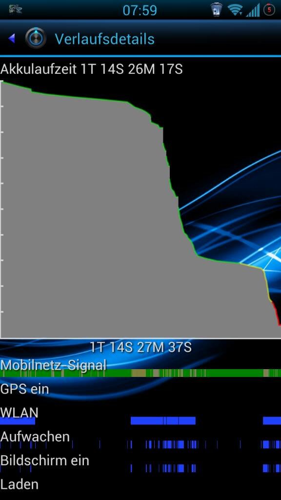

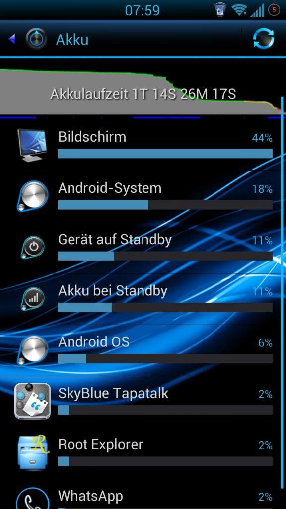

Hammer wie lange der Akku bei mir gehalten hat, habe nebenbei gestern noch die xcorx 2.2 plus theme von dogg geflasht und trotzdem läuft der Akku erste sahne!!
