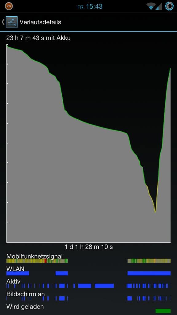

wie schaut es bei euch so mit dem Akkuverbrauch durch Android-OS aus?
Irgendwie hab ich zZ sehr viele wakelocks die mein S3 einfach nicht schlafen lassen wollen. Aber mit dem Siyah Kernel sind die lang nicht so hoch als mit dem guten Kernel hier von Yank...macht das irgendwie Sinn?
Ich weiß echt nicht woran das liegt - auch neu flashen hat nichts gebracht.

Hab dir hier gerade mal meinen Akkuverlauf.
Zumindest BetterBatteryStats sagt, es sei ein Kernel Wakelock und zwar unter "PowerManagerService".
Mehr konnte ich damit nicht rausfinden.
Mit einer kompletten cleanen Rom habe ich es noch nicht getestet. Vielleicht liegt es wirklich an einer App.
mh.. nachts ist mein Handy immer offline (sieht man ja auch) und unter Sammy-Roms hatte ich da eigentlich keinen
einzigen wakelock. Verbrauch war da auch nur 1-2% in 8h. Nun ist das deutlich mehr.
eine App die Wifi steuert benutze ich nicht, Wifi ist bei mir zuhause verbunden, sobald ich aus dem Haus bin ist es aber meist aus.
Eins noch: nach knapp einem Tag sagt mir Android-OS, dass der Cpu 1h37min genutzt wurde. Finde ich persönlich echt hoch.
Displaylaufzeit ist bei 3h.
Dazu kommt noch Medienserver: Cpu 11min | aktiv lassen 1h4min -> finde ich eigentlich auch sehr hoch
Android-System: Cpu 24min | aktiv lassen 11min
das ist soweit dann auch die Reihenfolge
Der PowerManagerService sind vom Kernel gehaltene Wakelocks, die aber vom Userspace (sprich Apps) angefragt wurden. Der Kernel tut hier nur was man ihn fragt ;)
Siehe hier : https://github.com/asksven/BetterBatteryStats-Knowledge-Base/wiki/PowerManagerService
Also in Klartext, der PowerManagerService Kernel Wakelock ist die Zusammenfassung von allen Wakelocks die in "Partial Wakelocks" aufgelistet sind.
Um den Kernel auszuschliessen, oder aber auch für schuldig zu finden, gibt's eigentlich nur diesen Weg, Full-Wipe, cleane ROM drauf und beobachten.
Pass alles, ist die Installation sauber, dann Kernel drauf und schauen wie das läuft.
Passt es immer noch, liegt's nicht am Kernel.
Passt es nimmer, liegt's offensichtlich am Kernel.
Ist leider aufwändig, aber einfacher geht's leider schlecht da einfach zuviele Fremdeinwirkungen nicht vermieden werden können.
Der Medien-Server ist auch ein Bekannter, leider nicht bekannt wegen seinem guten Benehmen, wobei 11 Minuten eigentlich von ihm noch recht net ist.
Überprüf mal, ob deine Nandroids nicht zufällig mit CWM im ".dup" Format erstellt sind. Weil genau daran beisst sich der Media-Scanner die Zähne aus, und damit läuft die CPU heiss und der Akku leer :(
==> Backup Format auf "tar" umstellen, neues Back-up erstellen, alte Backups löschen
Das sollte Abhilfe schaffen ;)
Und die Android System und Android OS sind leider auch nur Sammelbegriffe, hier bräuchte man eine feinere Aufschlüsselung, was genau dahinter steckt...
JP.
Reaktionen: mareis1973 und Duc-Driver
