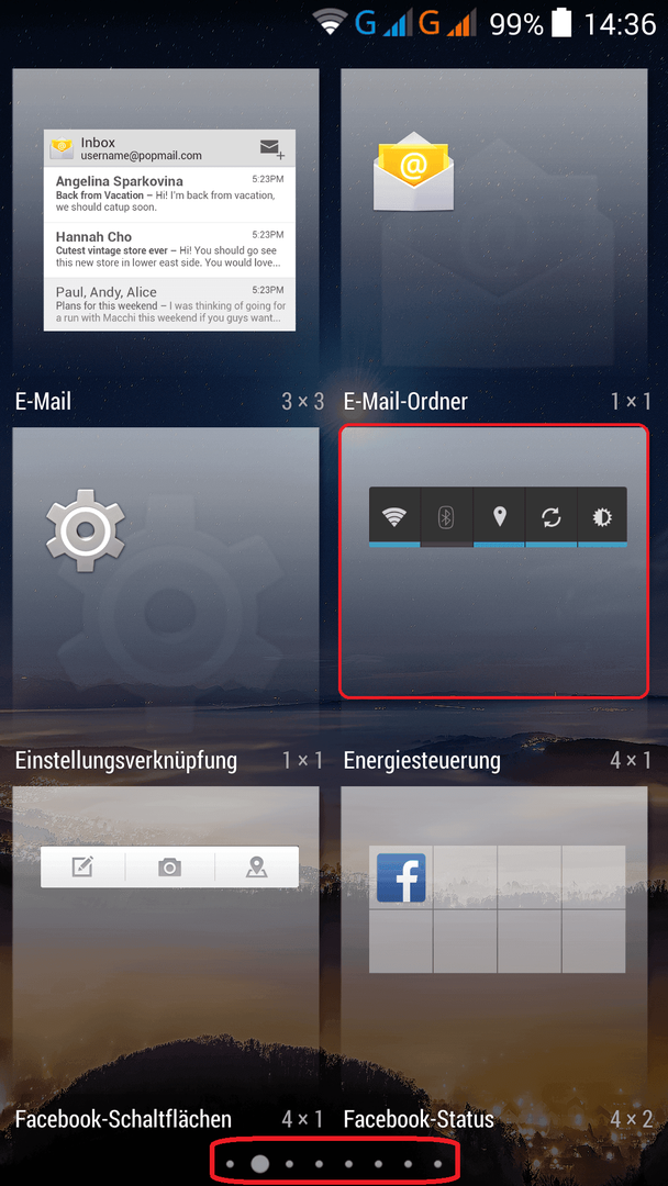

wollik schrieb:
Nun finde ich das Widget nicht mehr in der Widget Sammlung. Hast du einen Tipp?
Also bei mir ist es bei den Widgets auf Seite 2!

@androidfrischling
Hast du gravitybox in der xposed installer App aktiviert und neugestartet
Reaktionen: Android-Frischling

Android-Frischling schrieb:
@ wollik: Wenn ich Gravity Box starten möchte, bekomme ich immer eine Fehlermeldung "GravityBox System Framework antwortet nicht.". Was mache ich da falsch?
Hast Du zuerst das Xposed Framework installiert? Ich habe GravityBox direkt mit der Xposed Modulliste geladen. Wichtig, die KitKat Version nehmen!
@bad-martin: Da scheint mir wohl eine App das Widget rausgehauen zu haben. Nach Einstellungsverknüpfung kommt schon Favoriten...

@ wollik: Danke, du hast Recht. Ich habe einen anderen Launcher installiert. Gehe ich auf den originalen zurück, taucht bei den Widgets auch die Energieleiste auf. Das wusste ich nicht, dass auch die Widgets betroffen sind.

@Android-Frischling: Danke, dann werde ich den Launcher wechseln um das sinnvolle Widget auf die Oberfläche zu bringen.
Reaktionen: kar44627
Danke.
Einfach Launcher wechseln bringt null - weil auch die Oberfläche umgeschaltet wird. :blushing:
In englischen Foren habe ich recht viel zu dem Thema gefunden - aber leider keine Lösung, außer das JB nach Werksreset auch wieder die power controls unter Nova anbietet.
Werde wohl auch Power Toggles installieren müssen...
