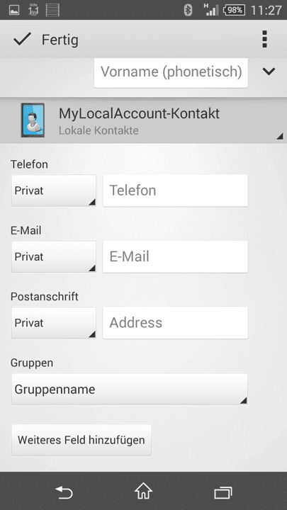

Wo in der Kontakteingabemaske wird die Gruppe bei MLA denn eingestellt?
Könnte mir das denn einmal jemand sagen? Vlt. bin ich ja tatsächlich blind.
Andererseits gibt es die Gruppe im GooglePlay-Screenshot von MLA ja AUCH nicht. Wo bitte soll das denn nur sein??...

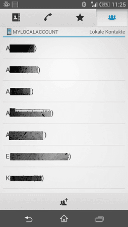

Allerdings gibts bei mir die 3-Striche für Einstellung oben rechts NICHT!...
Ist es das??...

Nochmal zum Mitschreiben, ein Konto ist ein Konto, ... wie bei der Sparkasse, darauf haben "Andere" keinen Zugriff ...
Jede angelegte Gruppe "gehört" zu einem Konto und ist somit in anderen Konten nicht vorhanden.
Die "Kontakteingabemaske" ist System-/Hersteller-/App-abhängig und somit deine Frage nicht beantwortbar ...
.... wahrscheinlich gibt 's irgenwo ein "+" oder "hinzufügen", ...

Auf KEINEM der Handies war es irgendwie möglich, in der Eingabemaske für das Konto MyLocalAccounts Gruppen einzutragen.
Und bei jedem der Handies änderte sich die Kontakt-Eingabemaske beim Wechsel der Konten. (bei Konto 'SIM' z.B. darf es logischerweise nur die Felder Name und Telefon geben! Die Maske MUSS sich verändern können.).
Ergo, ich kann nicht glauben, was Du mir da schreibst!!
Derzeit kann ich wirklich nirgendwo erkennen, daß MyLocalAccount auch nur ansatzweise Gruppen unterstützt. Das muß ein Märchen sein.
DREI völlig verschiedene Handies und 4 völlig unterschiedliche Android-Versionen können nicht lügen!
ES GEHT NICHT!!!
Wenn das wirklich gehen soll, so zeige mir doch bitte mal einen Screenshot.

Und hast Du Dir nun einmal das letzte Bild von 'MyLocalAccount' auf GooglePlay angeschaut???
Was siehst Du da?... Richtig, nichts: das Feld zur Einstellung der Gruppe fehlt dort ebenfalls. Warum bitte soll es dann bei Dir vorhanden sein!?...
Auch kannst Du dort zwei Rezension lesen, Nr. 7 und Nr. 12. Beide User schreiben ebenfalls, daß MyLocalAccount KEINE Gruppen unterstützt!!

Auf dem letzten Bild kann keine Gruppe zu sehen sein, da der Entwickler einen Screenshot des MyLocalAccount-Kontos von seinem eigenen Editor, dem ContactEditor, gemacht hat und dort muß man erst etwas weiter runter scrollen und den Button "More" drücken, damit diese Option sichtbar wird.
Und damit du dich nicht veräppelt vorkommst mal zwei Screenshots vom Standardkontakteeditor, einmal aus der "Gruppensicht" und einmal aus der "Kontakteeditorsicht".
So sieht das bei allen MyLocalAccounts aus (von Oberflächen-/Editorvariationen mal abgesehen), die korrekt eingerichtet sind und deren Kontaktedatenbank einwandfrei läuft.
