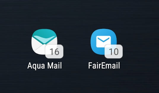

@Vlad01 Ergänzung zur Hilfe:
Hab jetzt extra mal FairEmail installiert. 16 Mails an mich gesendet.
Tatsächlich werden für FairEmail nur 10 angezeigt (trotz 16 Benachrichtigungen), bei AquaMail aber alle 16:
Mit Nova Launcher 8.0.6 auf Android 12.
Reaktionen: thomaspan und TB49
An FairEmail scheint es aber nicht zu liegen, denn mit dem Smart Launcher stimmt die Anzeige. 😉

das erhärtet die Aussage seitens dem Entwickler von FairEmail der klipp und klar sagt das es eindeutig an Nova und keinesfalls an FairEmail liegt. Ich habe mir kurz mal den Smart Launcher Trailer angesehen und muss sagen das sieht schon recht brauchbar aus.
