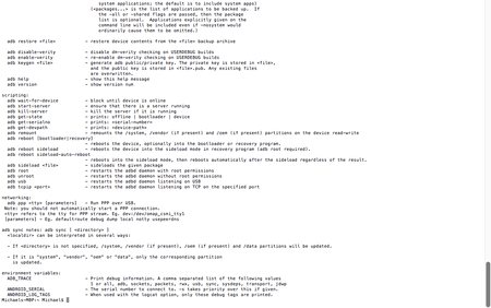

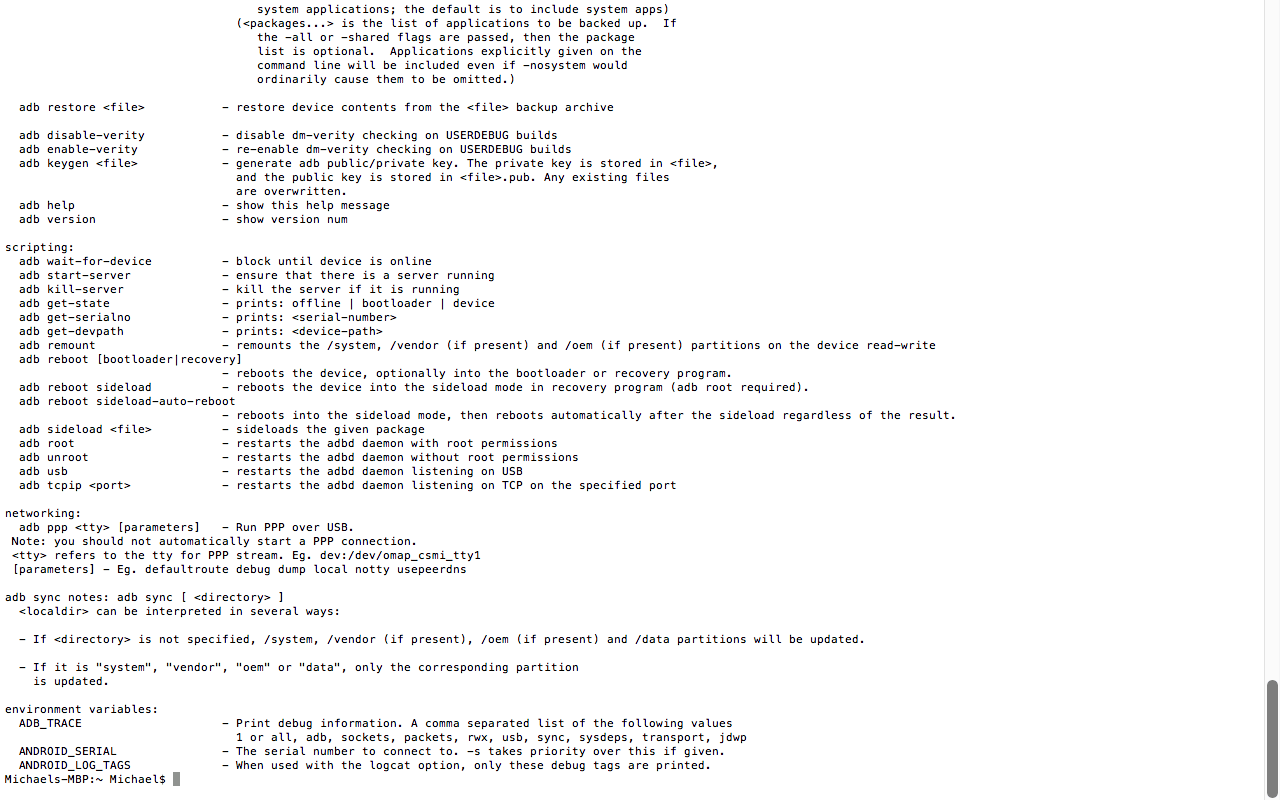

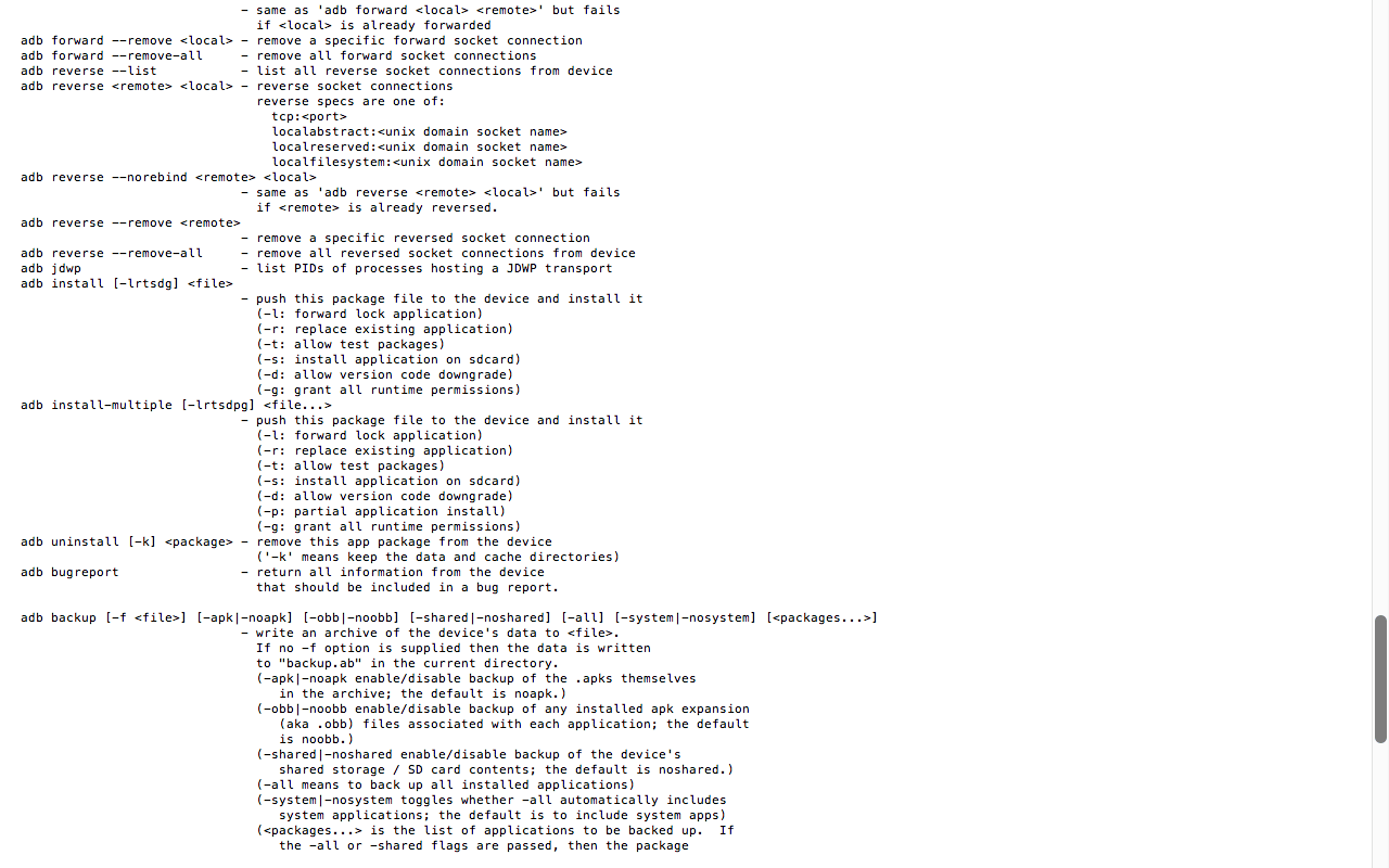

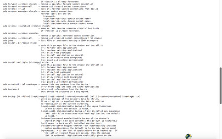

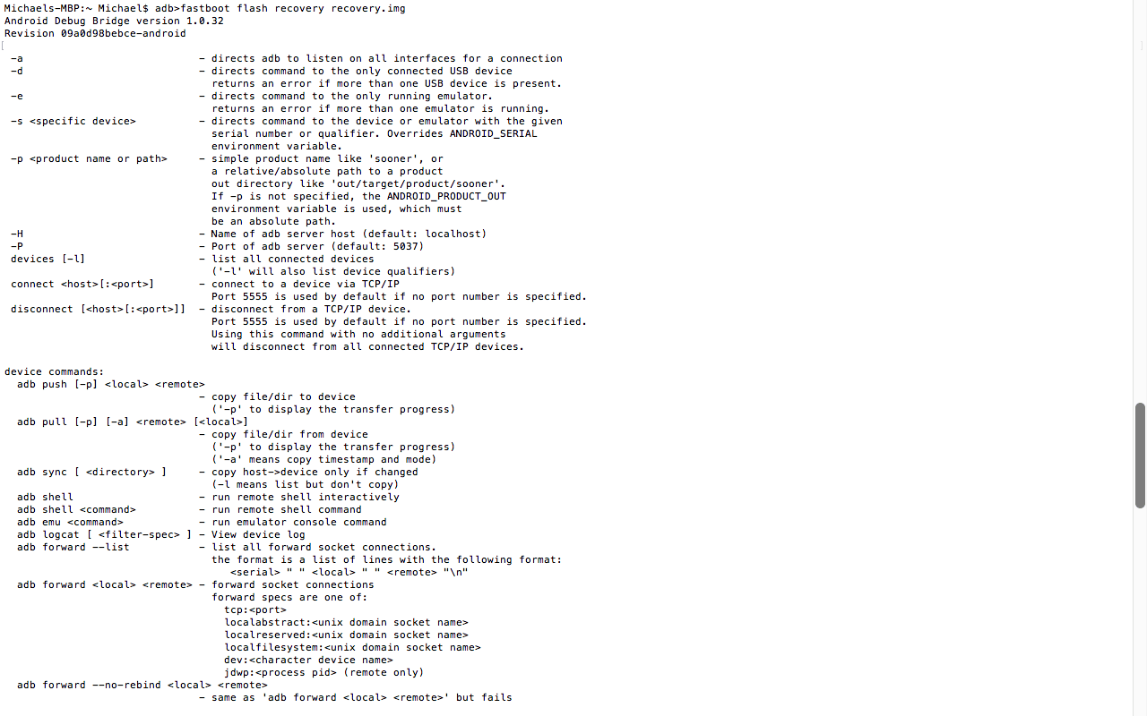

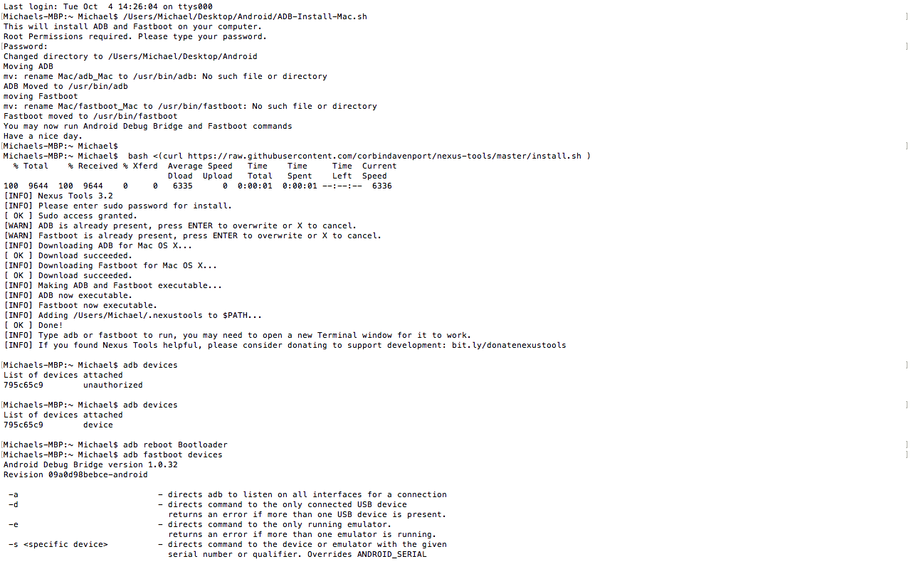

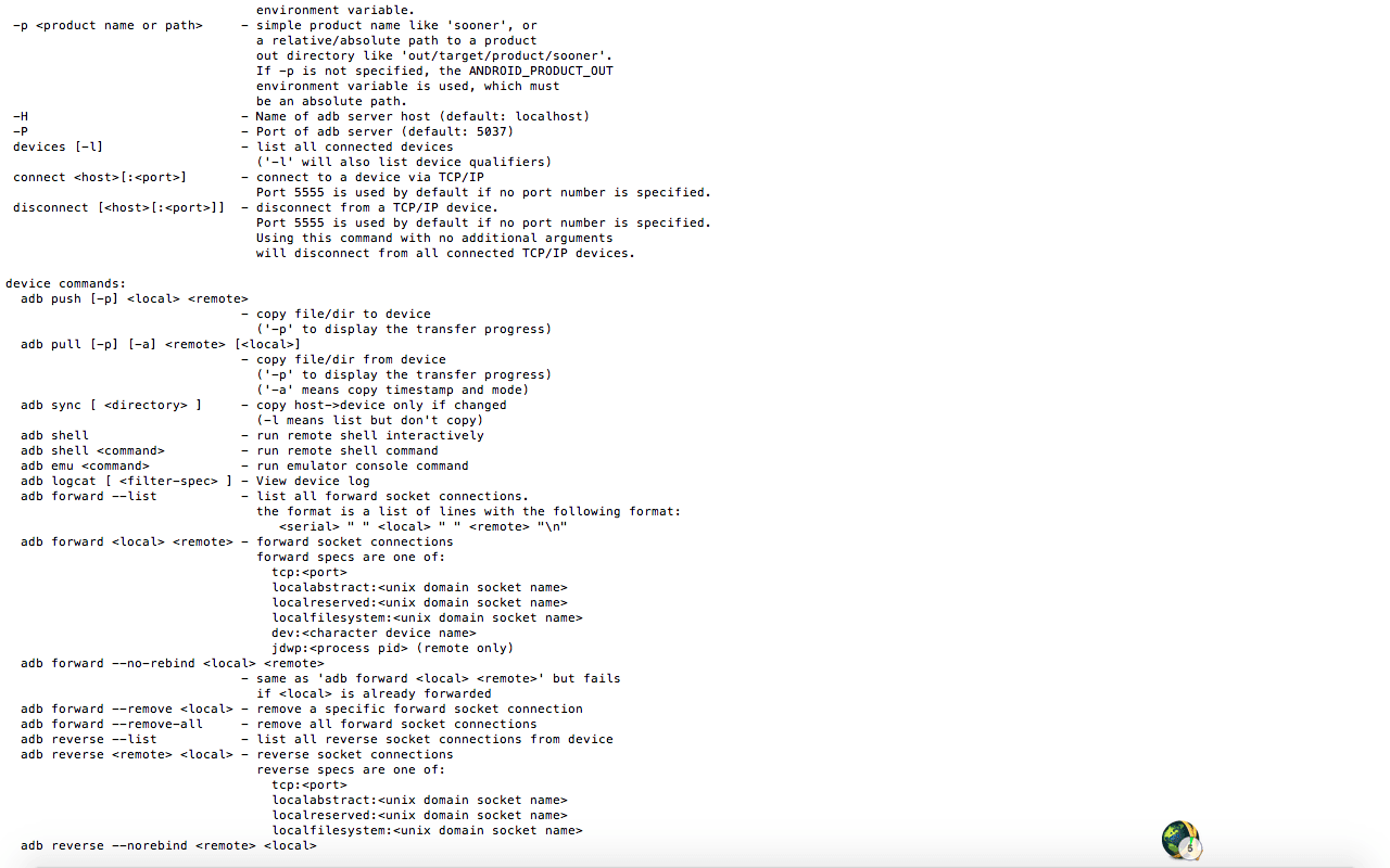

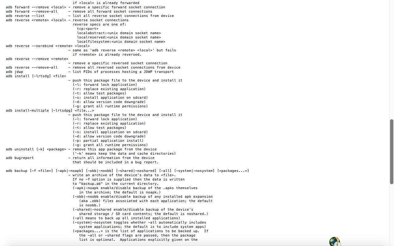

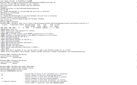

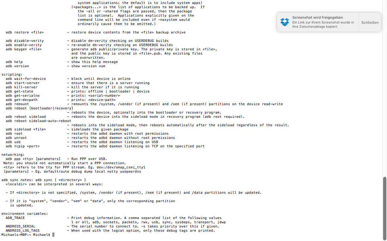

Hier hab ich mal meine Befehle als Screenshot hochgeladen die ich im Terminal eingegeben habe.
