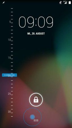

Mein Sperrbildschirm sollte eigentlich ein Muster zum Entsperren anzeigen, stattdessen kommt bei mir das hier...
Außerdem dreht sich mein Handy ab und an selbstständig einfach ab.
