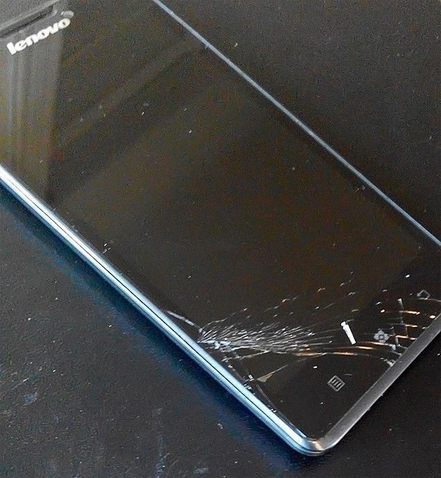

Hi Leute,
ich bin raus hier, so schnell kann es gehen,
vorgestern die Autotür zugeschlagen und die Jacke mit dem Phone eingeklemmt.
Das neue Phone ist nun ein Xiaomi-Gerät, gestern bestellt aus Italien geliefert und heute bereits in der Hand, und natürlich auch schon gerootet ;)
und damit das Photo gemacht.
Euch noch viel Spaß mit dem P780, ist immer noch ein tolles Gerät!

Das ist Pech, aber hast du schon mal auf etotalk geschaut zwecks neuem Glas ;-) gibt es dort zu bestellen - dann hast du zumindest ein Ersatz, falls deinem Xiamoi was passieren sollte (mit 2 GB RAM? ;-))
EDIT:
100€ würde der Spass hier kosten, zahlt sich nicht aus ;-) - Schade, aber das Xiaomi-Unterforum wird sich freuen, dass du jetzt bei Ihnen bist ;-)
Letzer EDIT:
Auf Amazon gibt es das noch ein wenig günstiger ;-) ansonst gibt es auf alibaba.com vielleicht ja auch noch das passende Ersatzteil ;-)
