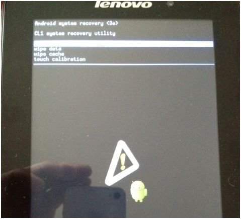

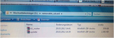

Hallo Forum! Ich habe mich hier mal durchgefuchst und konnte leider keine Lösung für mein Problem finden!
Ich wollte einen Fakeflash durchführen inclusive backup und root.
Wenn ich die Einleitung so befolge wie beschrieben, komme ich in den cl1 recovery. Obwohl das update sowie a1 root auf der removable card sind!
was mache ich falsch?

Ok ich komme jetzt in den cwm. aber weder backup macht er noch findet er den a1root.zip auf der sd karte
Hat sich erleigt... hab den cwm 5. stat den 3. nehmen sollen
Du scheinst die Dateien aus versehen auf die interne SD (12GB) kopiert zu haben. Die externe wird in Windows als separates Laufwerk (in der Regel direkt nach der internen SD) eingebunden.
Den Ordner removable_sdcard darf man unter Windows nicht beachten und nichts reinverschieben, er gilt nur für Android, dass die externe SD innerhalb der internen gemountet wird.
