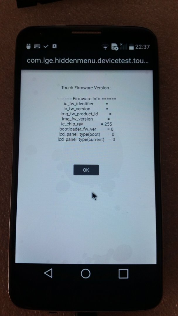

ich habe ein Problem und zwar habe ich ein Display bei einem G2 gewechselt. Ich habe die gesamte Einheit aus Display + Digitizer + Rahmen getauscht und das Display hat auch funktioniert, allerdings hatte ich den Näherungssensor wohl nicht ganz korrekt positioniert. Also alles wieder auf gemacht, den Sensor korrekt positioniert und wieder ausprobiert. Jetzt reagiert der Touchscreen nicht mehr, bin alle Verbindungen nochmals durchgegangen.
Im Hidden Menu wird mir bzgl. der Touch Version nichts angezeigt, hängt das evtl. damit zusammen?
Viele Grüße
Hier mal ein Bild vom Hidden Menu

Daran kann es bei mir nicht liegen, habe jetzt ein 2. Nagelneues Display + Rahmen getestet und Mainboard etc. nur aufgelegt und noch nichts verklebt/verschraubt. Funktioniert trotzdem nicht. Ich habe jetzt mal das USB Flex Kabel/Board neubestellt und hoffe das es dann wieder funktioniert. Könntest du aber mal bitte ein Bild von deiner Touch Version im Hiddenmenu posten? Das wäre hilfreich für mich. In das Hidden Menu kommt man mit 3845#*802#
