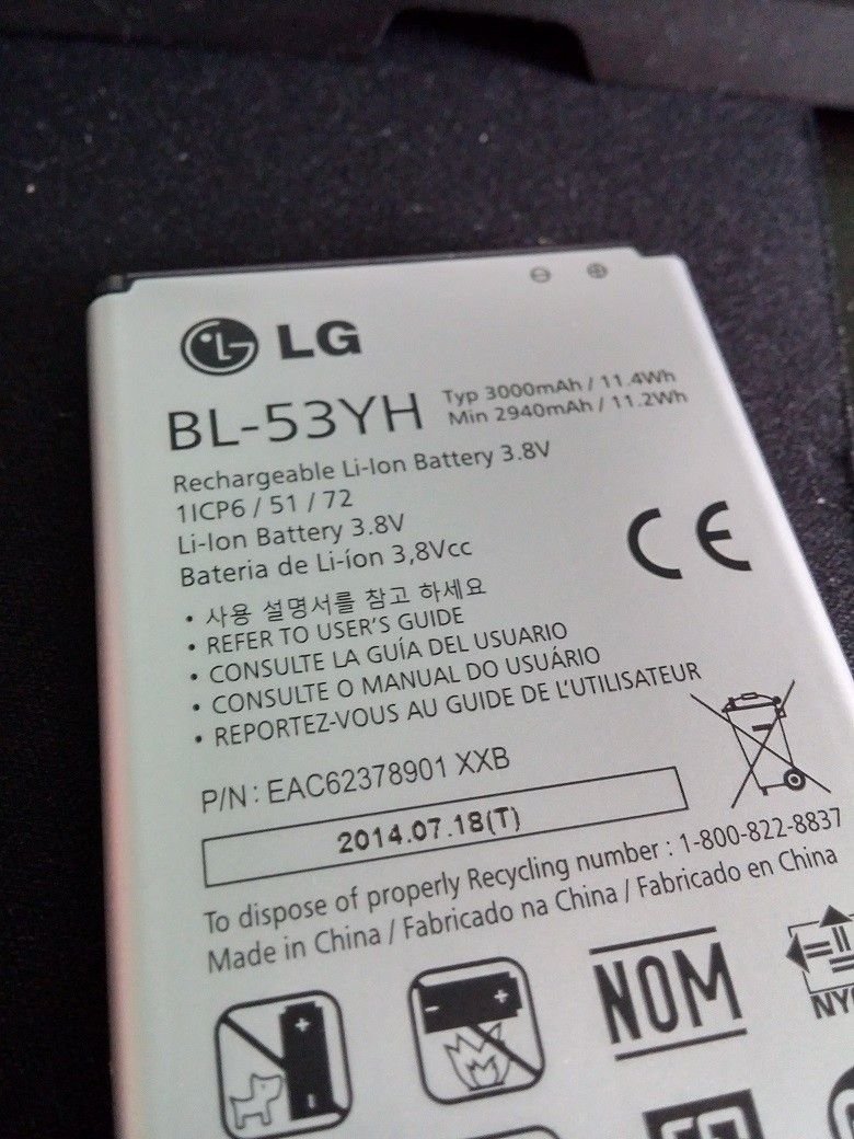

welches Produktionsdatum steht den auf deinen alten akku und welches auf deinem neuen?

es gibt ja anscheinend verschiedene Ausführungen von den Akkus
bei einigen steht Made in Korea
meiner schaut so aus
