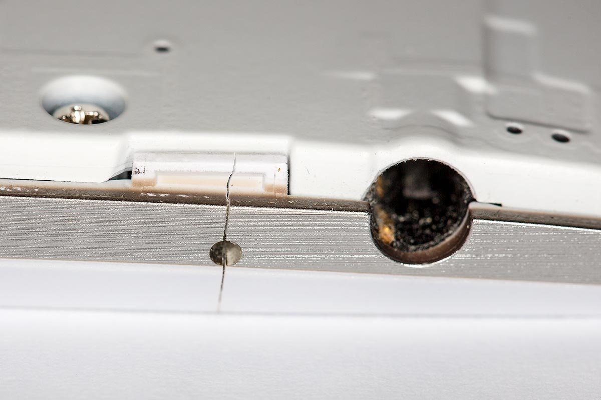

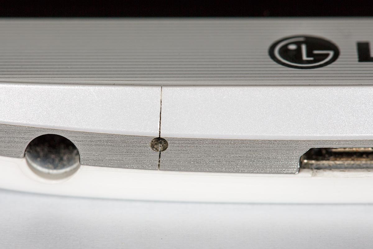

Ziemlich ungewöhnliche Stellen für Risse. Gerade ne Bohrung verhindert Rissbildung.
Der müsste dann von unten und oben jeweils bis zur Bohrung gelaufen sein.

P.S.: Wenn ich mir den Riss genau ansehe, finde ich es sogar sehr logisch, dass er genau an dem Mikrofonloch entsteht. Zu allem Überfluss, man sieht das gut am Verlauf des Risses, liegt die instabile Stelle genau unter (oder über) einer der Haltekrampen für den Rückdeckel. Der wird ja bekanntlich einfach 'abgerissen'. Dabei entstehen die Kräfte in die entsprechende Richtung (für den Rahmen die falsche!), sodass er reißt. Die Behauptung von LG ist lächerlich. Ich behaupte, alle die ihr Phone 10-20x aufgemacht haben (tut natürlich nicht jeder), haben den Riss. Oder sie öffnen das Ding SEHR vorsichtig.
Und noch was: dass es am Häufigsten weiße G3s trifft liegt am Kunststoff. Soweit ich weiß (so WAR es auf alle Fälle mal), ist weißer Kunststoff am sprödesten, schwarz ist am einfachsten 'weich' zu halten. Schlimmer als weiß ist nur noch transparent. Das schwarze G3 kann also einfach den Tick 'dehnbarer' sein, als das weiße.
