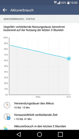

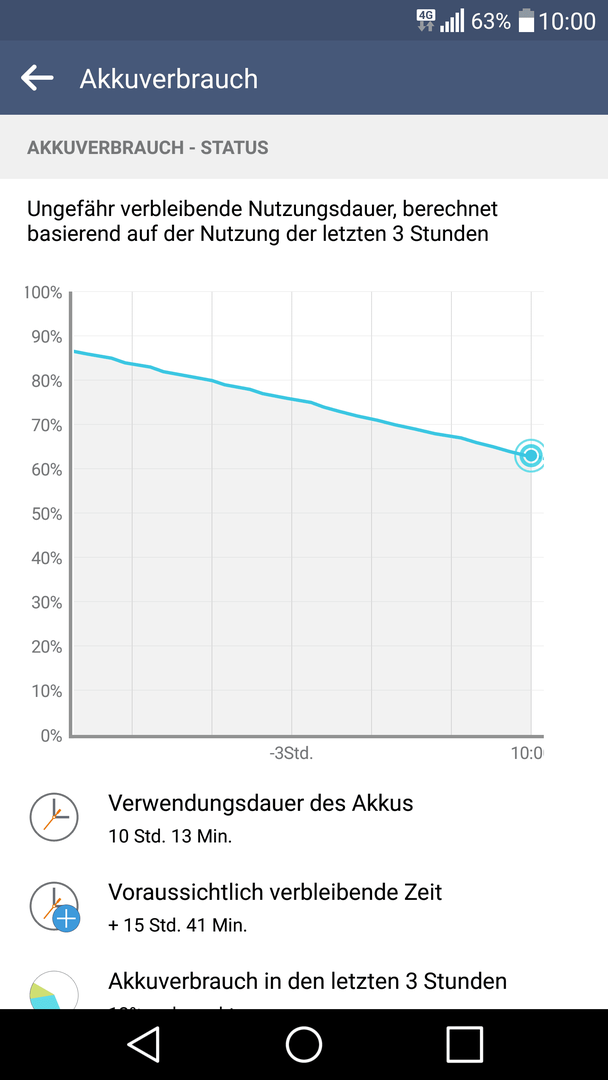

Und wieder wurde etwas verschlimmbessert: G4 am Abend geladen, über Nacht liegen gelassen, am Morgen halbleer. Normal steht es nach 10 Stunden Nichtbenutzung noch bei 100 %. Größter Verbraucher: Google Dienste.

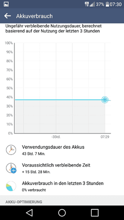

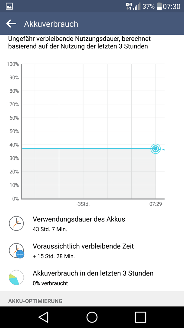

Und wieder ist alles OK, komplett flache Kurve über Nacht, dann bis zum nächsten Mal :biggrin:

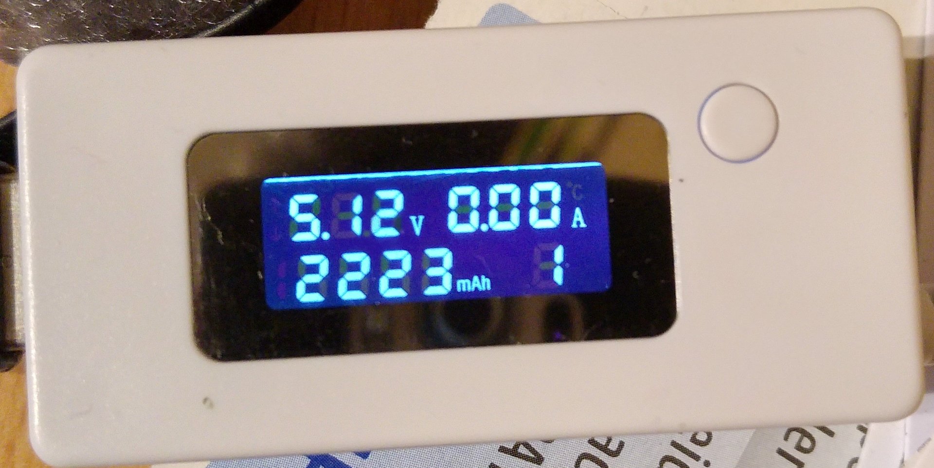

Im xda wird berichtet, dass langsames aufladen die Laufzeit verlängert.
Dort habe ich gefragt, mit wieviel ma das Handy lädt und bekam die Antwort, dass dies mit dem orig Lader so bei 1,4A liegt. Wenn ich den originalen verwende lädt das Handy aber gr ade mal mit schwankenden 0,4A.
Gemessen mit USB Stromnessgerät.
Wie schaut das bei euch aus?
