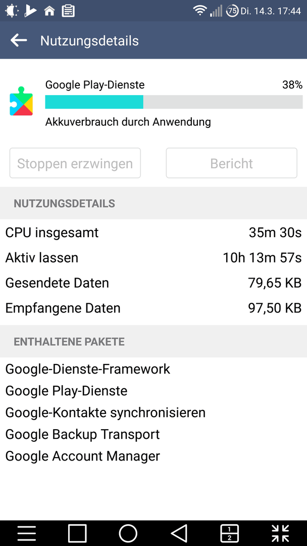

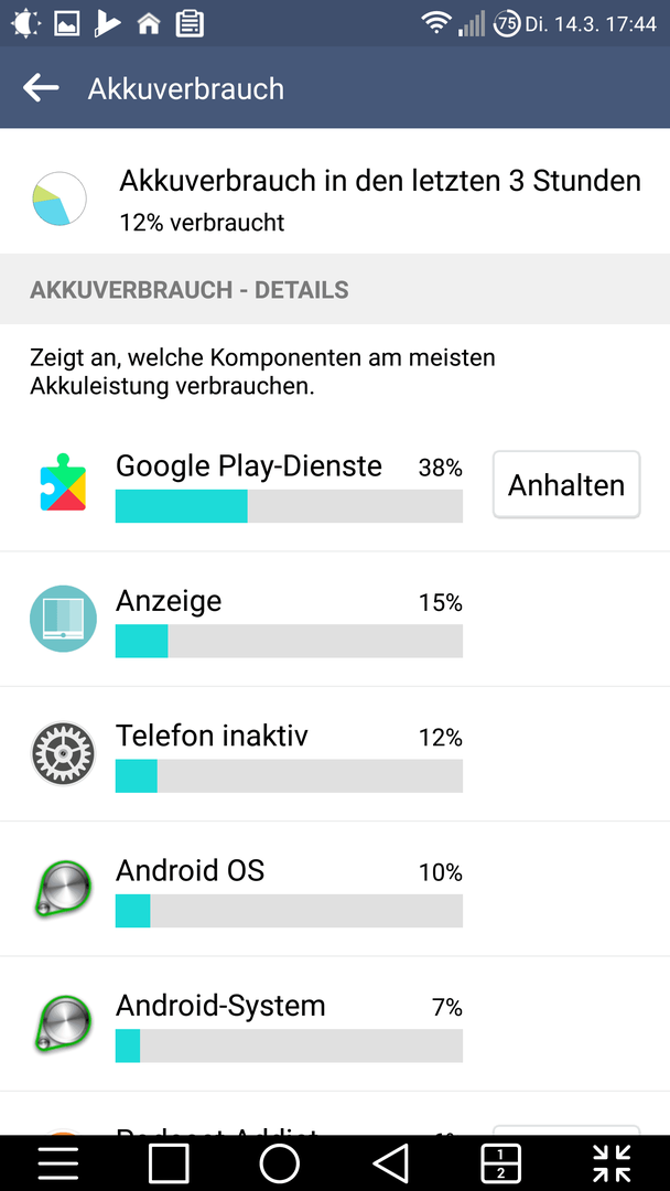

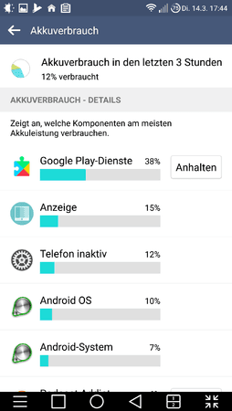

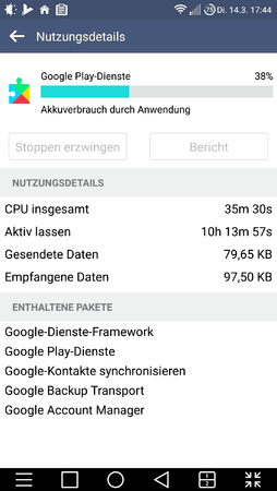

Seit ein oder zwei Wochen scheinen die Google Play Dienste amok zu laufen.
Hat jemand eine Idee, wie ich das in Ordnung bringe? Android 5.1, gerooted.
Meist reicht ein Neustart.
Cache und/oder Dalvik Cache löschen schadet auch nicht.
Das ging schnell. ;-)
Ich habe mal passende screen shots hinzugefügt.
Neustart hilft nicht.
Dann lösch doch mal den Dalvik Cache. Und starte neu.
Habe ich gerade getan und beobachte das mal 1..2 Tage.
Ich werde berichten.
Alternativ - über die App-Info von Playstore und Google-Dienste jeweils deren Upgrades deinstallieren und Daten löschen.
Danach Neustart und bei aktivem WLAN mal kurz liegen lassen, damit sich die Dienste und der Playstore neu aktualisieren.
Danach könnte es auch wieder laufen.
