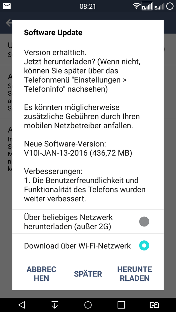

Ich lade gerade ein Update für das 818P über LG Bridge herunter, v10l ist (meine ich, war nur kurz zu sehen) die Version. Mal sehen, was das genau ist, vielleicht ja nur ein Sicherheits-Update?
Reaktionen: JayVee
Über OTA wird es auch angezeigt:
Über LG Bridge waren es unfassbare 1.7 GB, aber letztlich doch nur ein kleines Update, weiterhin 5.1.
