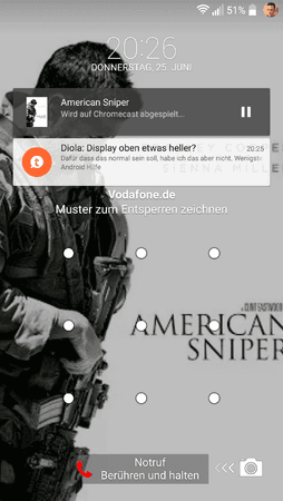

Ich habe hier gerade einen Film auf dem Chromcast laufen und habe den gleichen Schatten oben auf dem Sperrbildschirm...oder sehe ich das falsch?
Das ist die Statusleiste wurde ich sagen.

Den Streifen sehe ich auch, bei mir ist es zu 100% die Statusleiste. Sie ist eben transparent nicht unsichtbar. :)
Okay, wenn der Schatten auch auf nen Screenshot zu sehen ist, ist es aufjedenfall nicht das Display und liegt an der Software

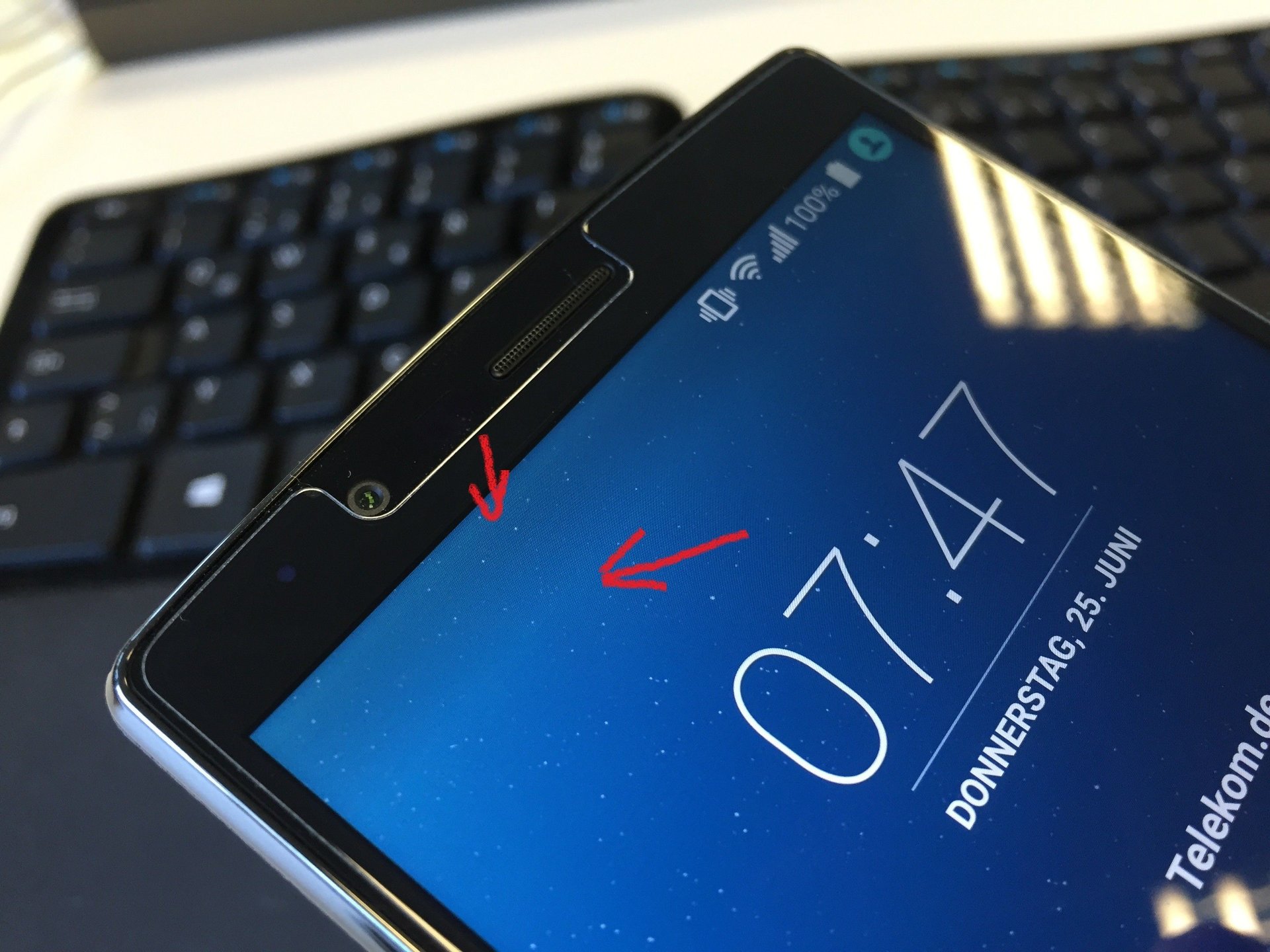

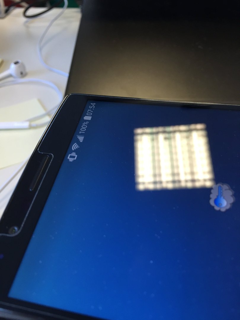

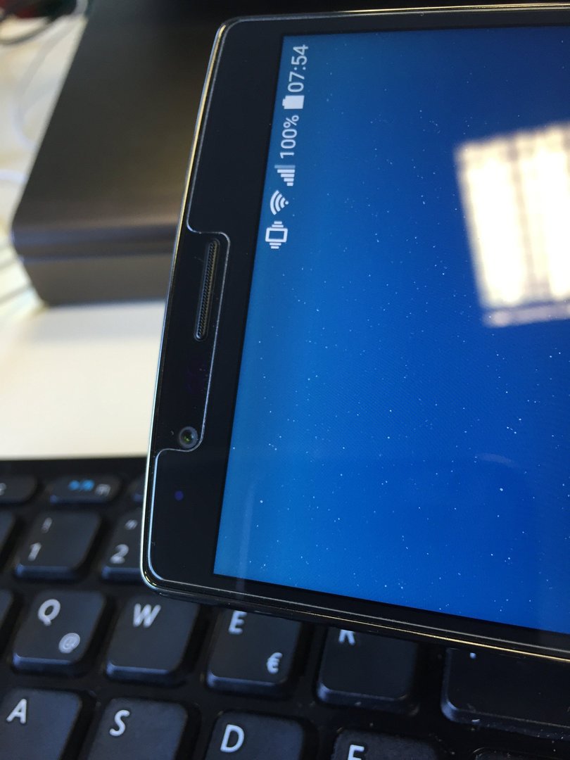

locke02 schrieb:
Guten Morgen zusammen,
ich konnte bei meinem G4 auch etwas komisches am Display feststellen.
Es ist ein Schatten/Streifen am oberen Teil des Displays. Ich habe zwar eine Folie drauf - aber die ist es nicht. Der "Balken" ist noch nicht von Beginn an vorhanden.
Ich bin mir zwar nicht sicher ob des sich um das hier besprochene Problem handelt?!
Das Handy ist jetzt schon 3 Wochen alt, ich hoffe trotzdem Amazon zeigt sich kulant.
Dies ist nichts seltsames. Habe mein LG G4 gestern auch erhalten. Genau den gleichen "Streifen" habe ich ebenfalls! Allerdings konnte ich dies bei meinem LG G3 auch feststellen. Und es stört mich nicht weiter.
Desweiteren habe ich festgestellt, wenn man wie Ich den Nova Launcher Prime benutzt, dieser "Streifen" nicht mehr vorhanden ist.
Ich denke es liegt an der UI von LG bzw. der Software.

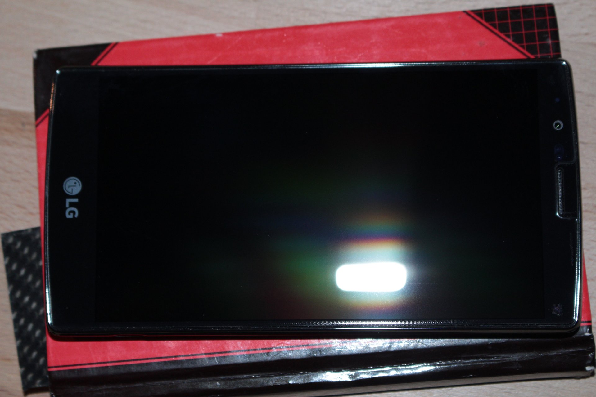

Ich denke ich kann da Abhilfe schaffen! Den nachdem mein erstes Panzerglas (LG G$ H815 Echtglas 9H 0,26mm dünn) austauschen musste,
habe ich erst diesen Steifenfehler im Displayglas gesehn. Ich habe anfangs gedacht es handelt sich um Kleberückstände vom Glas. Aber nein!
Ich habe das Display wie wild geputzt mit dem Alkoholtuch und später mit Spiritus. Es ging nicht weck.
Egal dachte ich mir "hauste das neue Panzerglas wieder drauf". Schwubs weck war es. Und das sehe ich jetzt erst weil ich hier gerade diesen Teach gelesen habe. Kein Fehler mehr zusehn!
Das Glas bekommt man für 5,99€. Ich weis ja nicht ob ich hier so ne Werbung machen darf aber ich geb euch mal die Artikelnummer von Ebay 251980225395.
Probiert es aus. Mein Dissi ist Aal glatt und markellos!
Fals einer nicht genau weis wie es aufzubringen ist. Display schön reinigen mit den 2 mitgelieferten Tüchern. Kein Stubkörnchen darf drauf sein. Am besten Deckenverntilator aus, Fenster zu. Ich nehme manchmal noch einen sehr feinen leichten Pinsel um kurz vorher dem aufbringen nochmals den Staub zu entfernen.
Dann das Glas am Rand anfassen, Schutzfolie abziehen und ohne druck auf den G4 Display legen.
Dann könnt ihr mit dem Fingernägeln oben, unten, rechts und links das Glas anstubsen bis es genau passt.
Wenn ihr euch nun sicher seit das es passt drück leich auf die Mitte des Glases und Fertig. Manchmal muss man an den Ränder noch nach drücken.

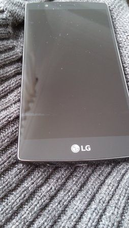

Mein Fehler war unten links etwa 1cm vom unteren Bildschirm zu sehen. Er Verlief quer über die Matscheibe.
Soll aber nicht heissen das es für jeden ein allheilmittel ist!
Ist nur nin Vorschlag.

Hier geht es um 2 verschiedene Fehler bzw. Vermutungen!
- Einmal um den Streifen durch die Statusleiste, diese ist einfach nur transparent und nicht unsichtbar.
- Dann um den Fehler den man auch bei deaktivierten Display sieht und welcher mit der Zeit immer stärker wird. (Querstreifen im unteren, später auch im oberen Bereich des Displays und spärter auch noch Flecken oder Punkte)
Dieser ist ein Hardwaredefekt, der nur äußerlich ist und problemlos einen Tausch rechtfertigt.

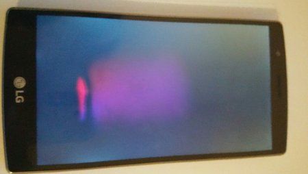

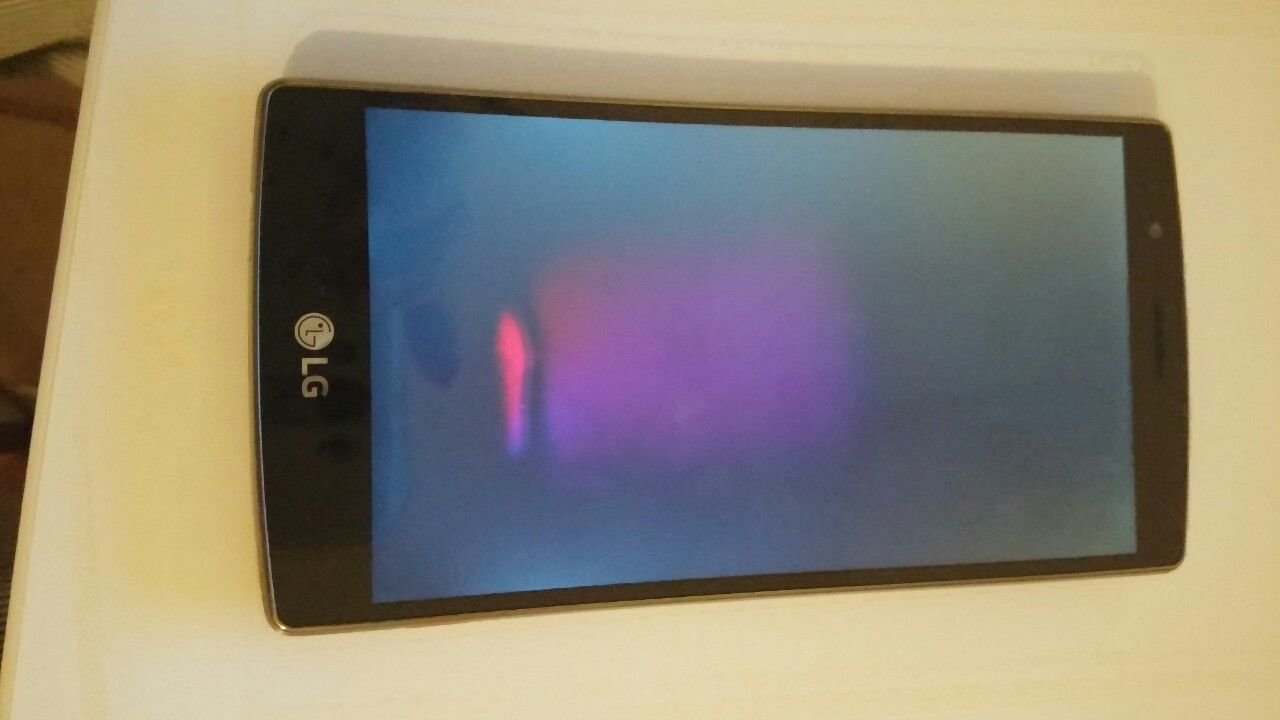

Hi, mein Display macht gerade auch komische sachen! Wenns beleuchtet ist und der Hinterggrund aber schwarz ist, z.b. durch ne app oder einfach ein wallpaper siehts etwas komisch aus, bilder kommen
so, etwas lila
Hat dein Display Druck bekommen?
ja nich sieht danach aus
Nein,hat nichts ab bekommen. Bin da sehr penibel und achte schon sehr auf meine Geräte. Habs von Vodafone und bekomm nächste Woche ein Austausch.
Man siehts auch nur bei schwarzen Hintergrund und je nach Einstellung der Helligkeit wirds stärker. Hab die Helligkeit eigentlich fast immer so um 35%, deshalb ist es mir garnicht so schnell aufgefallen
